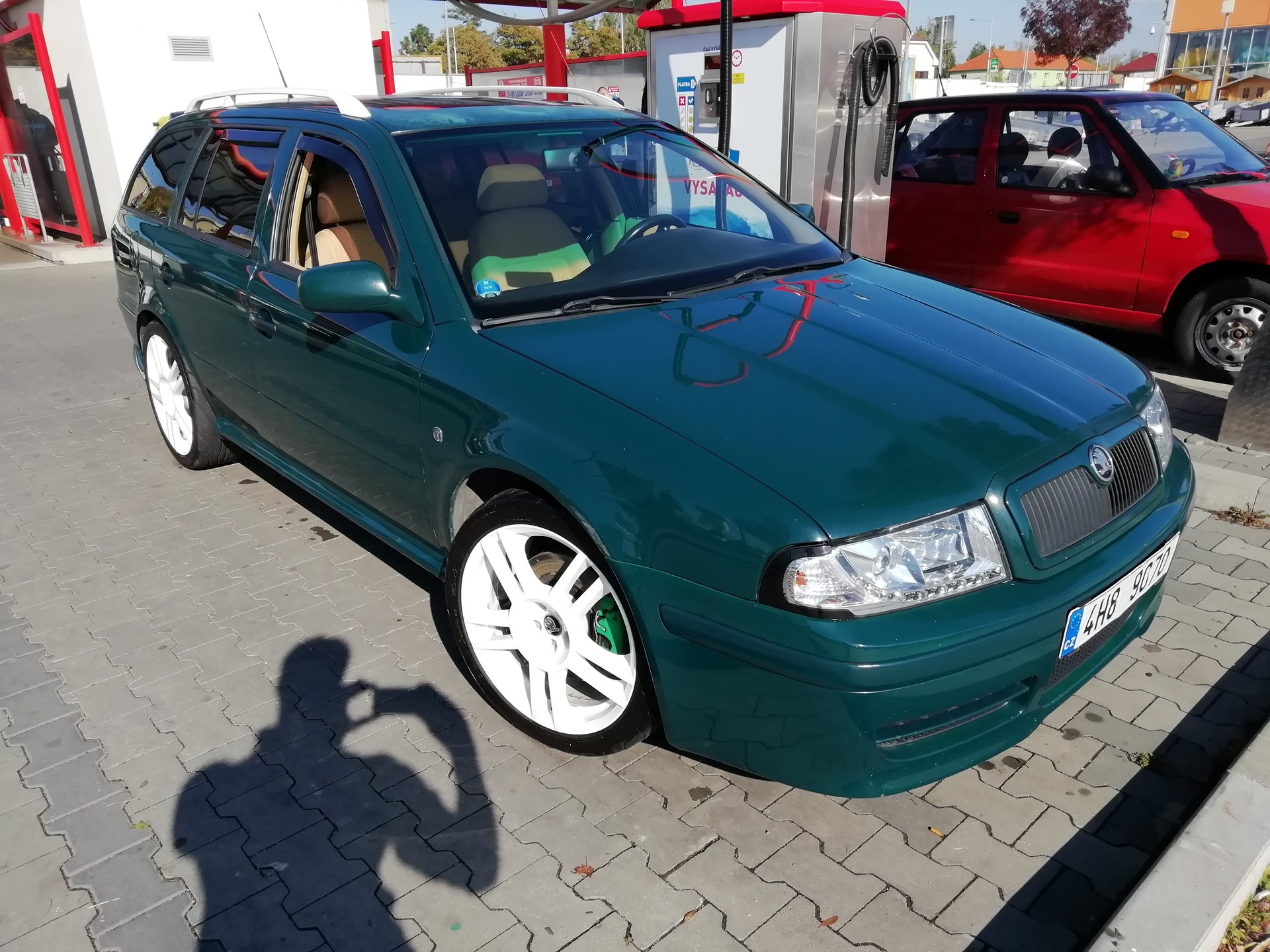

  9. Dobrý den všem, právě jsem si tu založil profil s nadějí, že se pár zkušených lidí vyjádří k mému dilema. Čtvrtým rokem vlastním Octavii I 1.8T 110 kw, r.v. 1998, najeto 330 tisíc. Kupní cena 40 000 kč. Jak napovídají fotky už jsem zainvestoval deseti tisíce a deseti tisíce korun a spoustu času do proměny. Tak jako asi mnoho z vás... Je to srdcovka. Ale... začalo zatékat, prahy jsou na prach, na pátých dveřích nefunguje vůbec nic a vesele reznou nevídaným tempem, střecha je spálená, chlazení motoru se spustí jen přes klimu, ve světlech nejsou motorky atd atd. A teď, když jsou na cestě z Anglie komplet silikonové hadice za 20 000 kč, abych na zvýšení výkonu šel opravdu poctivou cestou..... Zarazil jsem se, jestli přece jen raději nekoupit jinou, mladší, s polovičním nájezdem, přehodit interiér, kola, brzdy.... Vždycky se ujišťuju, že to dělám správně, protože už jsem do ní nasypal tolik, dal jí do pucu a 330 tisíc km u tohoto motoru neznamená nic hrozného.... Ale ale ale..... Víc už to asi rozepisovat nemusím. Budu strašně rád za vaše názory, postřehy, zkušenosti.... A pokud jsem to napsal do nevhodného tématu, tak se moc omlouvám. Díky moc a hezkou neděli.
