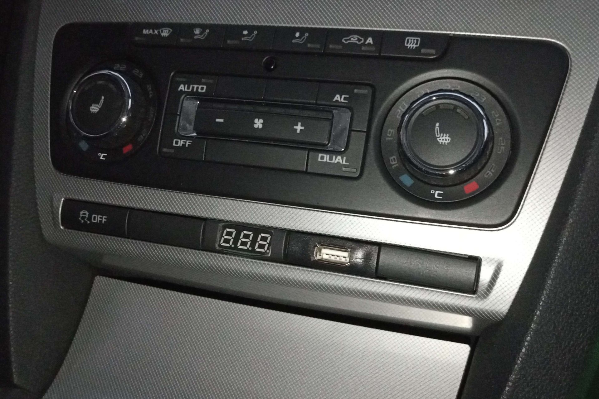

  3. Další volný slot použit pro vnitřní teploměr. Chci mít info o skutečné momentální teplotě ve voze, klima ukazuje nastavenou, maxidot venkovní. Teploměr je z Ali. V krytce slotu jsem vyřízl otvor a zezadu upravil tak, aby tam ten displej šel narvat. Docela pracné. Čidlo je vyvedeno pod volant.
  4. Nové rádio ISUDAR PX6 4/64 a osvětlení nohou vytuněné pomocí zelené izolepy. Z Ali jsem si přiobjednal USB slot do jedné z prázdných pozic v panelu pod ovládáním klimy. Druhý USB kabel možná v budoucnu protáhnu k zadním sedačkám.

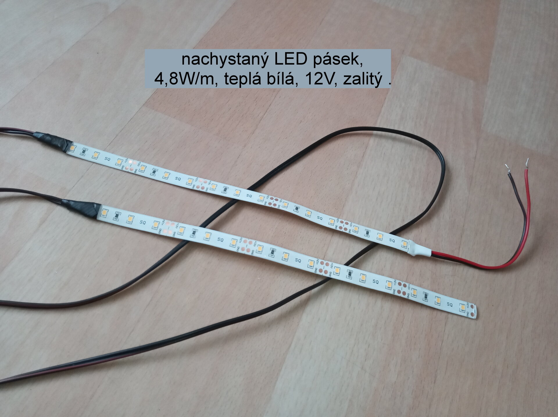

  10. Müller Martin: Je to napojený na dráty, které vedou ke stropní lampičce - napájení a ovládání. Svítí to nezávisle na ní, vždy když se aktivuje osvětlení interiéru, tzn při odemčení, při otevření jakýchkoliv dveří, ... a plynule zhasne po nastartování nebo půl minuty po zamčení, atd.
  11. Radas: Mám tam 2x 25cm ledpásek 4,8 W/m, teplá bílá, 365 lm/m, zalitý od LEDSVITI.cz Uchytil jsem to na okraje plastů u výdechů topení. ( Měl jsem sundaný boční pravý tapec středovýho sloupku a ten měkký plast, za kterým je pylový filtr. Rovnou jsem ho vyklepal, na jaře dám nový. ) Pásky jsou spojený zkrz středový sloupek asi metrovým kablíkem (dvoulinka), aby se dal povytáhnout, kdybych některý ten plast potřeboval sundat. Ze strany od řidiče vede dvoulinka nahoru kolem pojistkovky, A sloupkem a stropem k lampičce. Napojit by se to dalo už za A sloupkem, ale zvolil jsem prostor za stropní lampičkou, kde je snadnější přístup pro případnou opravu spojů, kdyby mi povolily.
