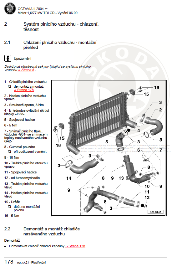

  1. Ahojte. Rozsvietila sa mi kontrolka motora a diagnostika ukázala nasledovnú chybu: 7308 - snimac teploty nasavaneho vzduchu (G42) P0113 00 [172] - signal prilis velky Kontrolka závad ZAP - Sporadická - Potvrzeno - Testováno od smazání paměti info o závadě: Stav závad: 00000001 Priorita závad: 2 Frekvence závad: 80 Kilometry: 391462 km Datum: 2127.14.31 Čas: 12:03:16 Otáčky motoru: 1494.75 /min Normovaná hodnota zátěže: 17.3 % Rychlost vozidla: 1 km/h Teplota chladicí kapaliny: 87 °C Teplota nasávaného vzduchu: -40 °C Okolní tlak vzduchu: 960 mbar Napětí svorky 30: 13.327 V Čítač zapomenutí po OBD: 40 Otáčky motoru: 1370 /min Rychlost vozidla: 2 km/h Vnější teplota-teplota okolí: 27.00 °C Napětí akumulátoru: 13.2 V Napětí akumulátoru: 13.2 V Napětí akumulátoru: 13.2 V Napětí akumulátoru: 13.2 V Malo by sa jednať o združený snímač teploty a tlaku nasávaného vzduchu. Podľa servisného manuálu som našiel, kde sa nachádza, je niekde na spodku. Tak by som sa chcem opýtať, ako najlepšie a najjednoduchšie sa dostanem k snímaču a čo všetko musím rozobrať. Ďakujem.
