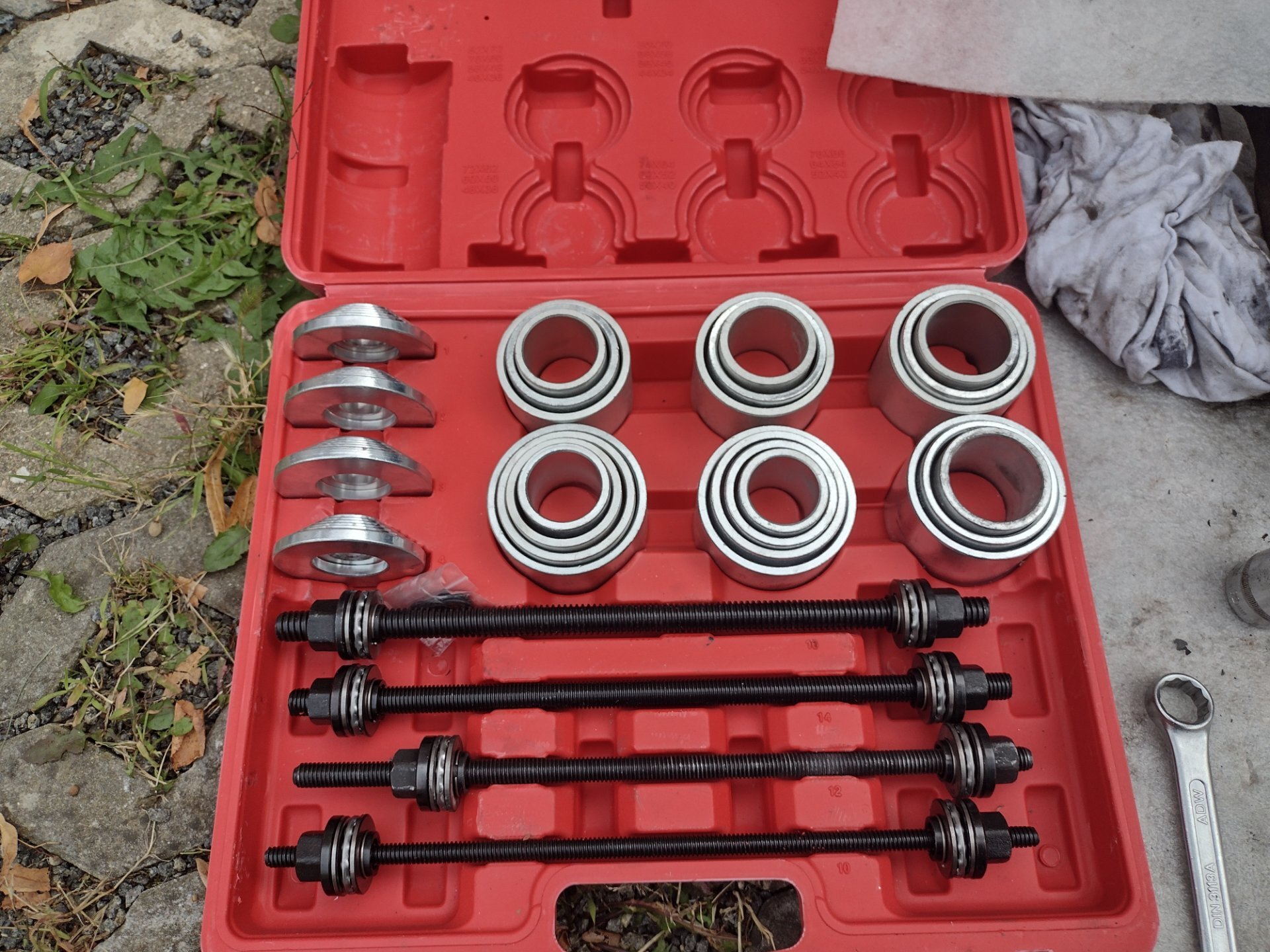

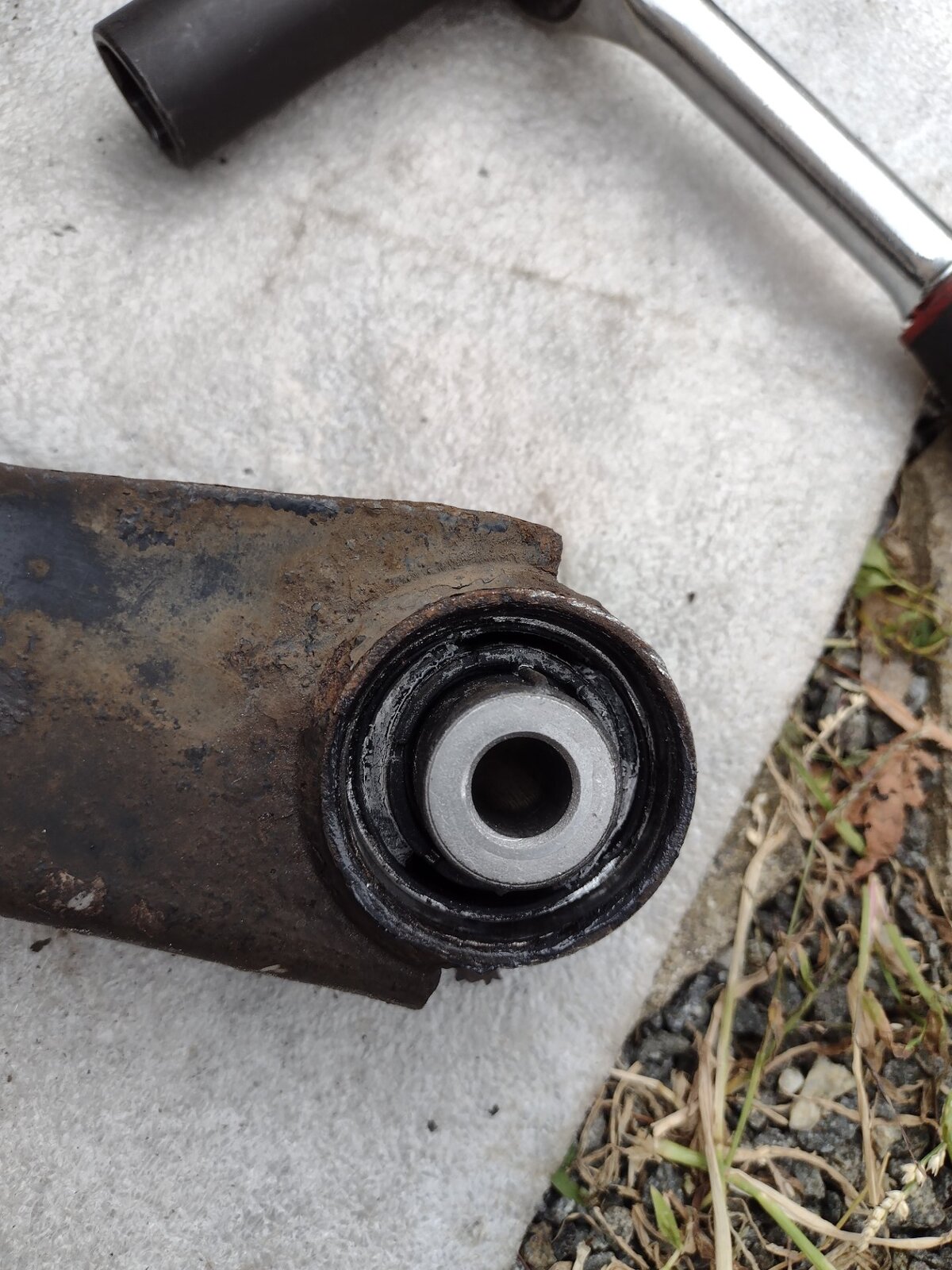

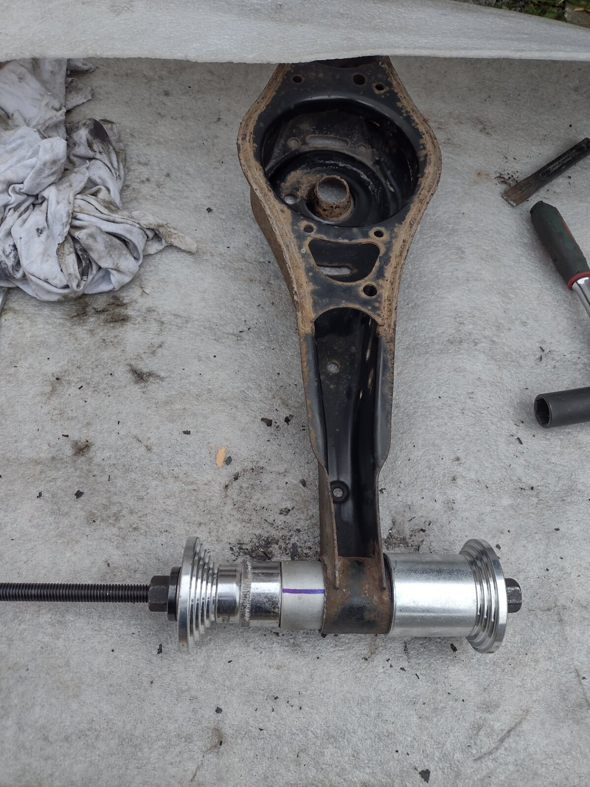

  8. Dneska došlo na zadní nápravu. Vyřezání excentrů spodních ramen, přelisování silentbloků a opětovná montáž s novými šrouby. Sada přípravků

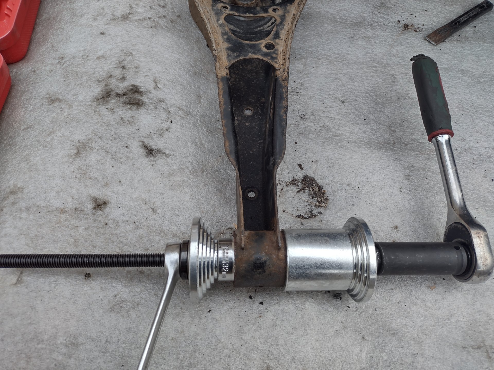

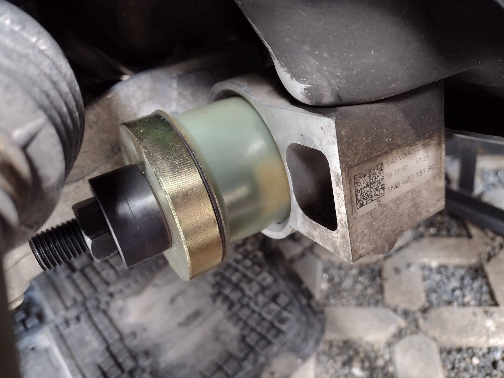

  10. Protože chci dělat geometrii-mam lehce nakřivo volant, je nutné připravit podvozek. Aktuálně přelisované zadní silentbloky předních ramen. S přípravkem krásná práce přímo na autě. Osazeny originální zesílené silentbloky. Přední silentbloky nevykazují poškození, takže zůstaly původní. Následovat bude zadní náprava, kde jsou zarostlý excentry.
