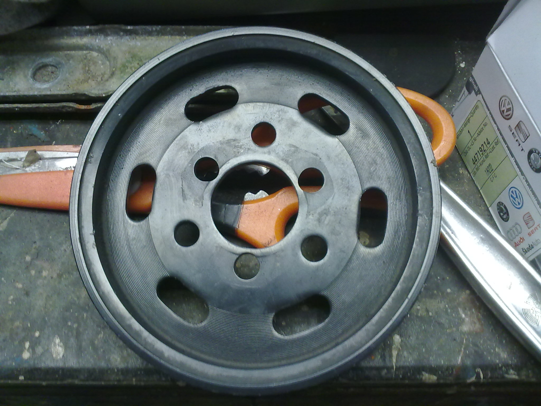

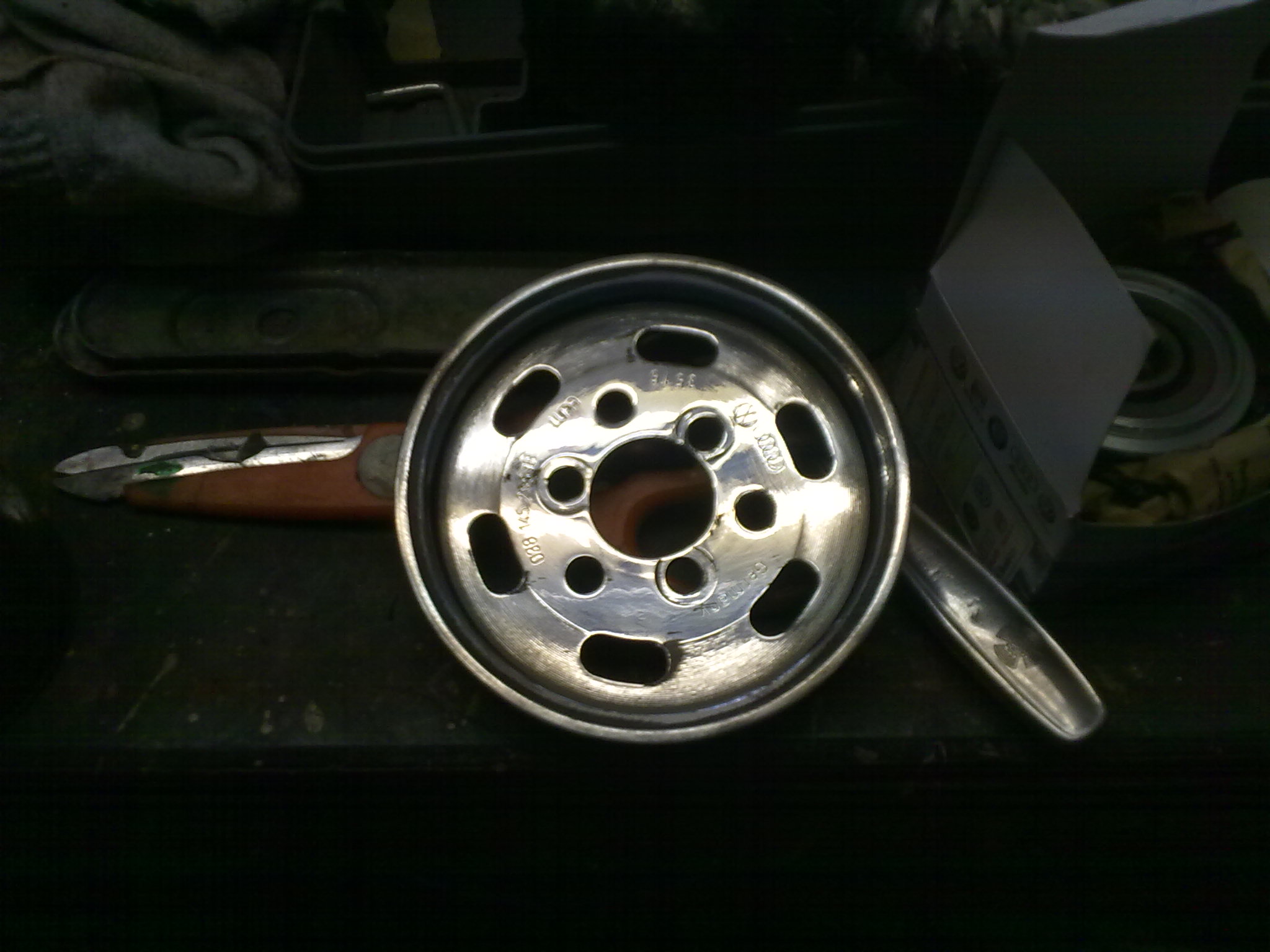

na filální leštění zkus použít tu 3M pastu.... jde s tím krásně vyleštit všechno...dělal sem s tím i kliky doma...sou jak zrcadlo teď :) :smich:
jinak....k čemu je dobrá leštěná řemenice? :smich: :D
Na nic ,ale jen jsem se nudil toe celý :)
