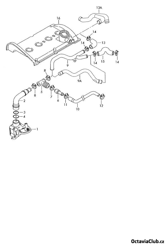

Potreboval by som poradit s mojim problemom. Motor 1.8T ARX 2003.
Riesil som zle studene starty a nasledny velmi nepravidelny volnobeh ( auto skapalo bez plynu) . Tento problem sa objajil v chladnom pocasi ked teplota klesla pod 5 stupnov.
Vymenil som odvetravaciu hadicu (10) a ventil odvetrania v gumenom T-ecku (5,6) taktiez pre odvetranie. ( vsetko rozleptane). Hadica 9A mala prasklinku tu som zalepil a zaizoloval . Nepravidelny volnobeh sa pekne ukludnil , ale ostal problem s prvym (rannym)studenym startom. Vo vacsine pripadov auto chyta az na druhy krat. Ostatne starty behom dna v pohode, chod auta vyborny,ziadne kolisanie otacok na volnobeh. Po zakladnom nastaveni klapky jeden den startoval rano vyborne ale na dalsie rano znova to iste, skapal a pomohol len druhy start.
Neviete mi poradit co este by na to mohlo mat vplyv? Mam este podozrenie na podtlakovu hadicu posilovaca brzd ale ziadne praskliny nevidim.
