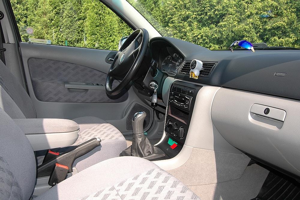

Tak také přispěji do mlýna se svojí Octávií I. Je to jenom takové decentní vozidlo, ale třeba se bude líbit.
narodila se v roce 1999 a já ji zakoupil v roce 2007 jako druhý majitel.

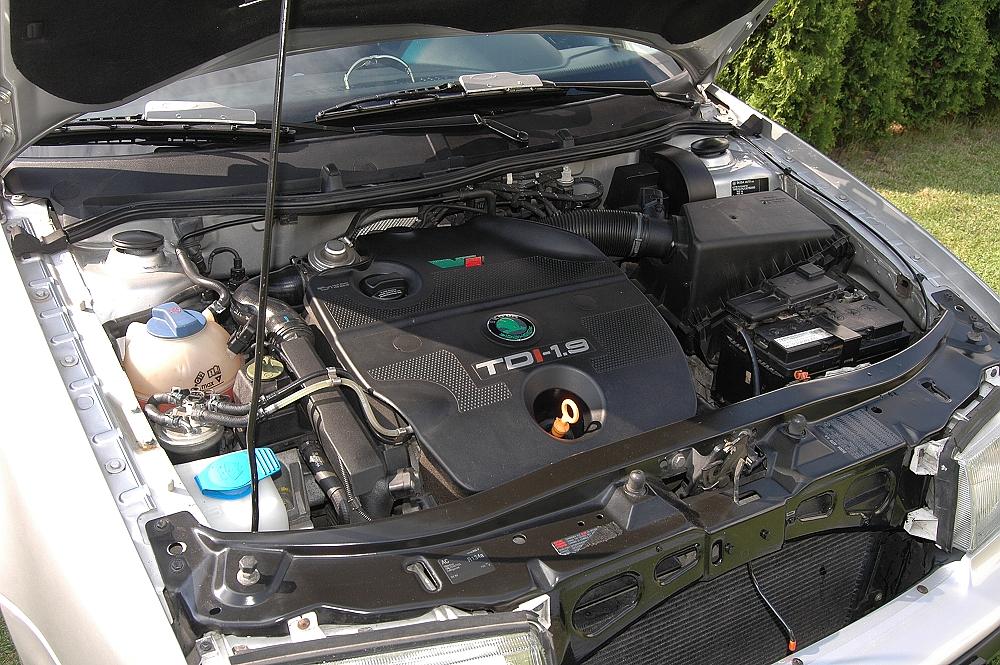

motor 1,9 TDI 81 Kw
výbava SLX, vyhřívání sedadel, 2 x airbag, manuální klima, dělené sedačky
zadní křídlo, duralová anténa, pedály RS, Výměna předních H4 za výkonější plněné xenonem,
kočičí oči zadní nárazník, přední maska Milotec +tahokov, přední, zadní emblém Š105, elektrony originál Škoda R 15.

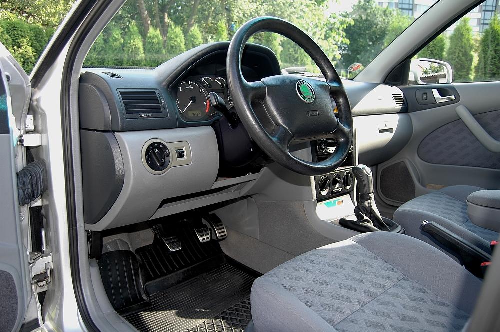

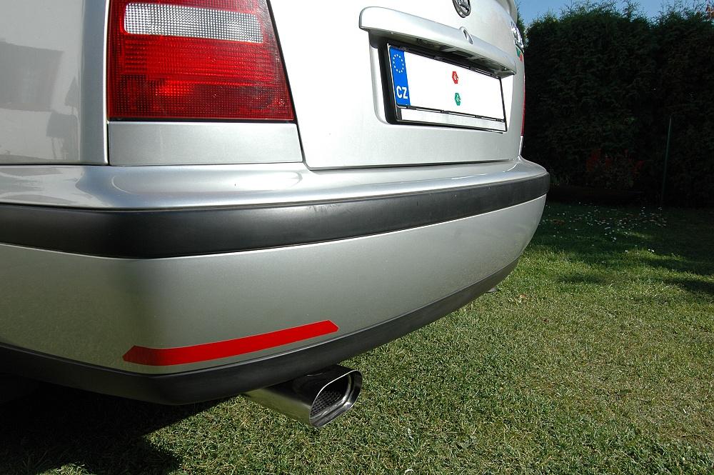

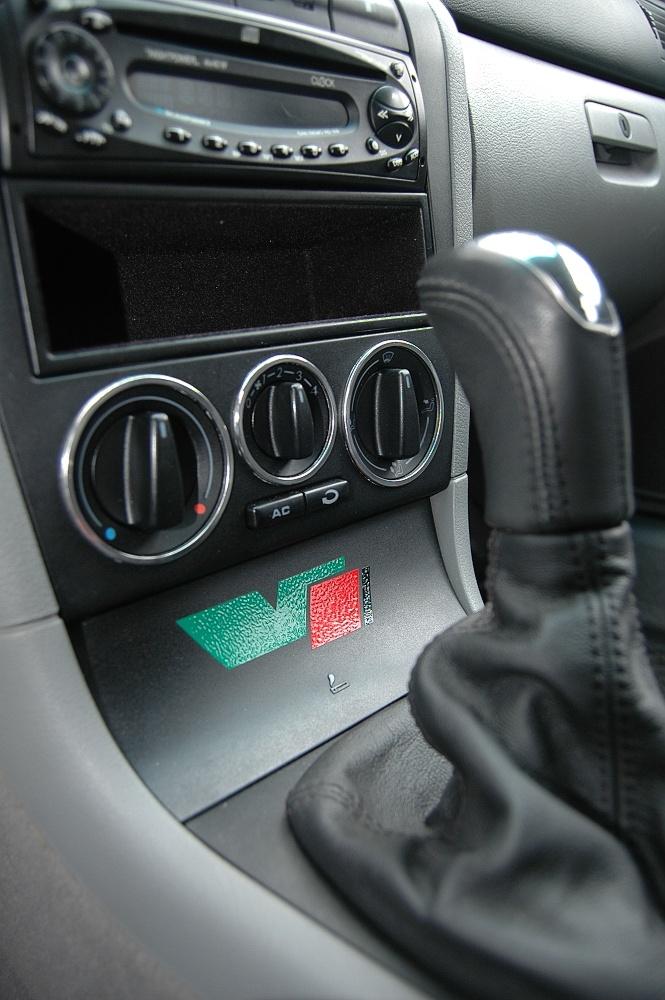

vyrobil jsem z nerezu sportovní koncovku a kroužky kolem ovladačů topení a ventilace neboť v prodejně za to chtěli nekřesťanské peníze.

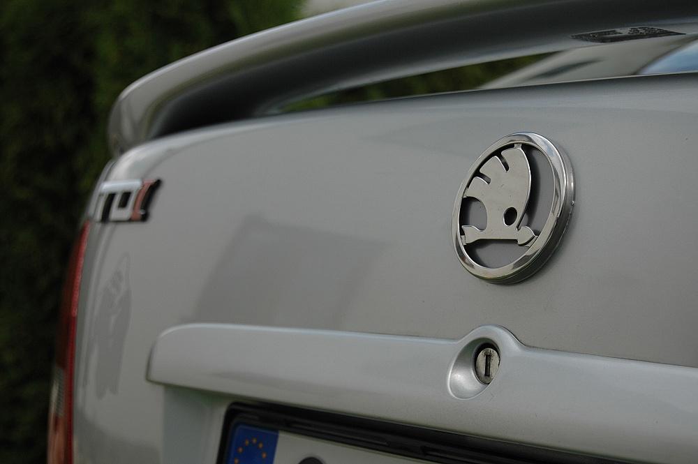

Otvory na zadním víku jsou ponechány. Pod Emblémem je hliníková placka do které jsou zapuštěny dva šrouby o rozteči oroginálních otvorů. Na originál znaku je z vnitřní strany přichycena vratná pružina, tak jsem je tam ponechal a nechtělo se mi zavařovat a stříkat. Hlavičky přelepeny tekutým kovem a následně vybroušeno do roviny. Platle přelepena stříbrnou folíí a zespodu vyfrézovány dvě drážky pro uchycení znaku. Při instalaci podlepeno silikonem kvůli vodě.

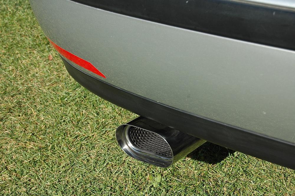

Koncovka výfuku vyrobena po návštěvě autodílů, kdy jsem zakoupil dva kusy výfukové trubky průměr tuším 52 mm. které jsem za tepla ohnul pod nárazník. Dále vyrobeny jakési brýle, které tvoří zadní stěnu koncovky materiál AKV, a pak z AKV kulatiny zkroužen za tepla vnitřní lem. Vložen děrovaný plech AKV a svařeno do celku. Pak skroužen venkovní plášť za studena plech AKV tl. 1,5 mm, svařen dohromady a k zadnímu čelu. Následovala amputace originálních kolínek a nasazení. Zajištěno svorníkem na výfukové potrubí.
Stačí takto??

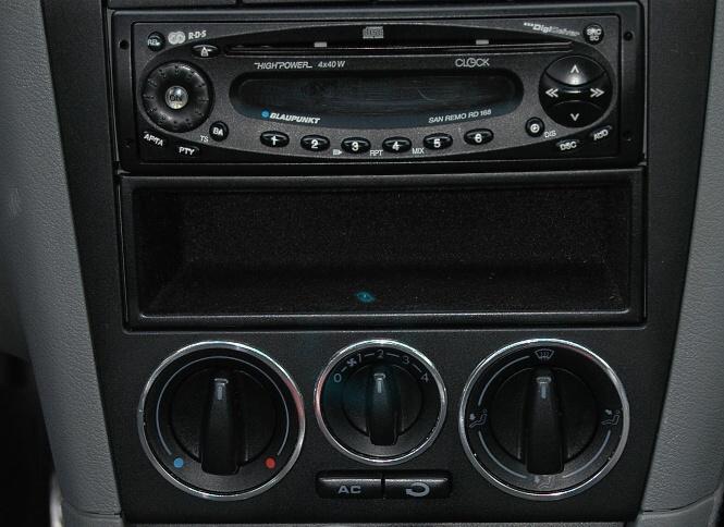

Kroužky jsou vyrobeny vypálením mezikruží na laseru z plechu AKV tl. 2 mm, následně vnější strana zabroušena do rádiusu R 2 a pak vyleštěno brusnou pastou na AKV na filcovém kotouči. Demontoval jsem středový panel a nalepil dvousložkovým epoxidovým lepidlem. V prvopočátku jsem to dal na oboustranou lepenku, ale při prvníl letním horkém dnu se lepenka roztekla a kroužky sjely, tak jsem je natvrdo přilepil a je klid. Výrobní cena OO nic :palec: narozdíl od netu.

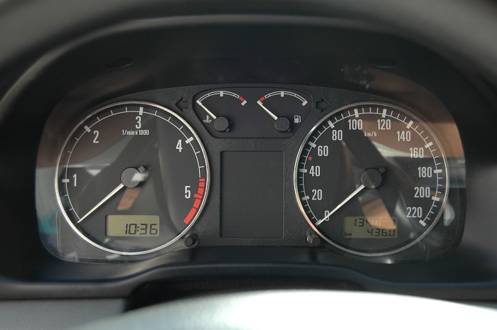

Ještě bych chtěl udělat kroužky kolem budíků, ale nevím průměry a demontovat to dvakrát se mi taky nechce tak kdyby někdo věděl tak sem stím, děkuji. Co si neuděláš to nemáš ;)

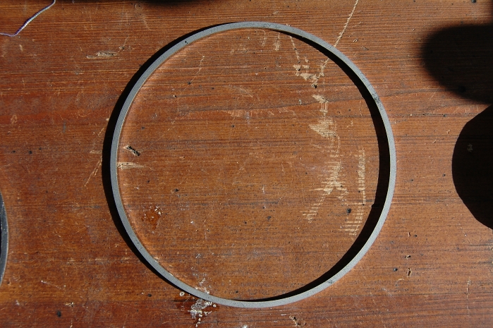

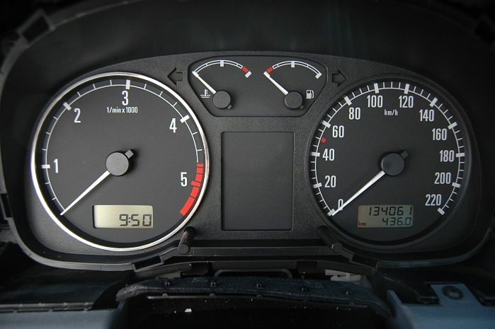

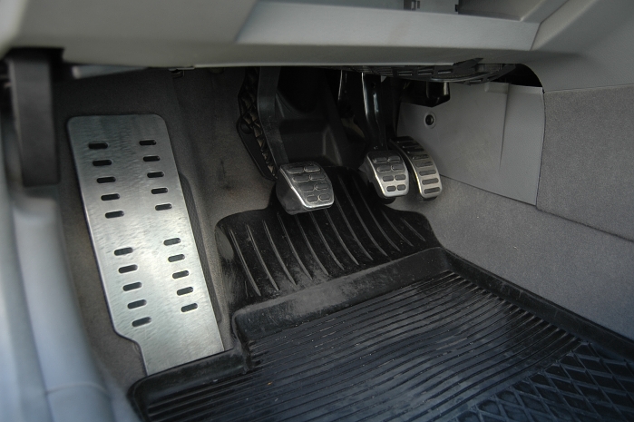

Tak jsem se dostal k výrobě a instalaci kroužků kolem otáčkoměru a rychloměru z nerezu a také dávám fotečky vyrobené odkládačky k RS pedálům.

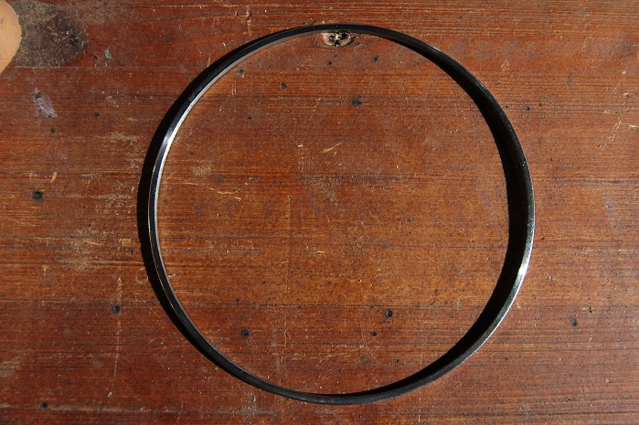

Pokud by si je někdo chtěl také vyrobit tak průměry jsou 110 mm vnitřní a 115 mm venkovní. Tloušťka použitého materiálu je 2,5 mm AKV. Na fotkách je vypálený polotovar, vyleštěný a vybroušený kus a instalace. No a v neposlední řadě hlavně výsledek. Tak snad se to povedlo a hlavně to skoro nic nestálo. :D ;)
Tak kroužky jsou přilepeny vteřinovým lepidlem CEYS, oboustranka nevydrží letní teploty v interieru vozidla a rozteče se. Tohle je jistota. Odkládačka je přilepena tavnou pistolí rovnou ke koberečku. Doufám, že to nebudu muset někdy sundavat :lol::lol:

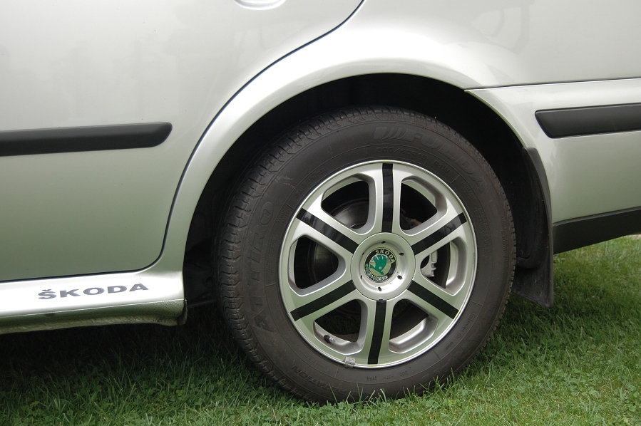

Kolečka bych větší dal alespoň 17", ale nejsou na ně fondy, tak jsem je zatím opticky odlehčil. Až bude chvilička dám fotku.

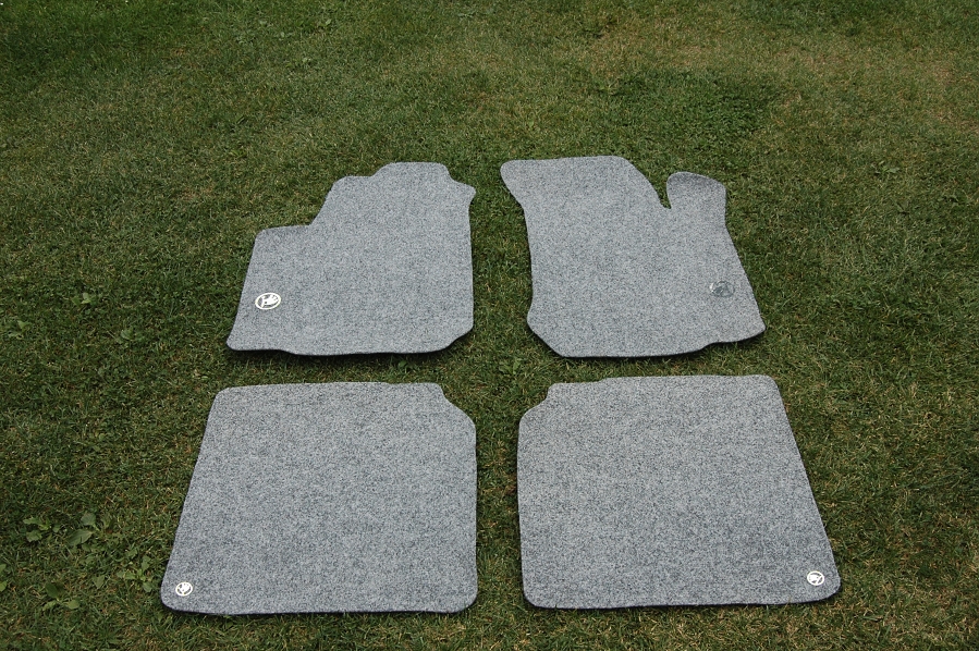

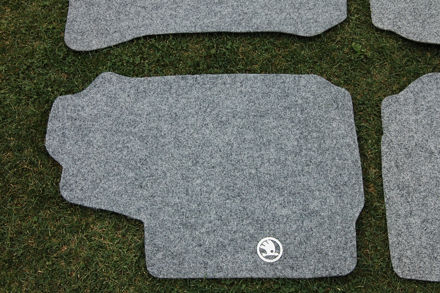

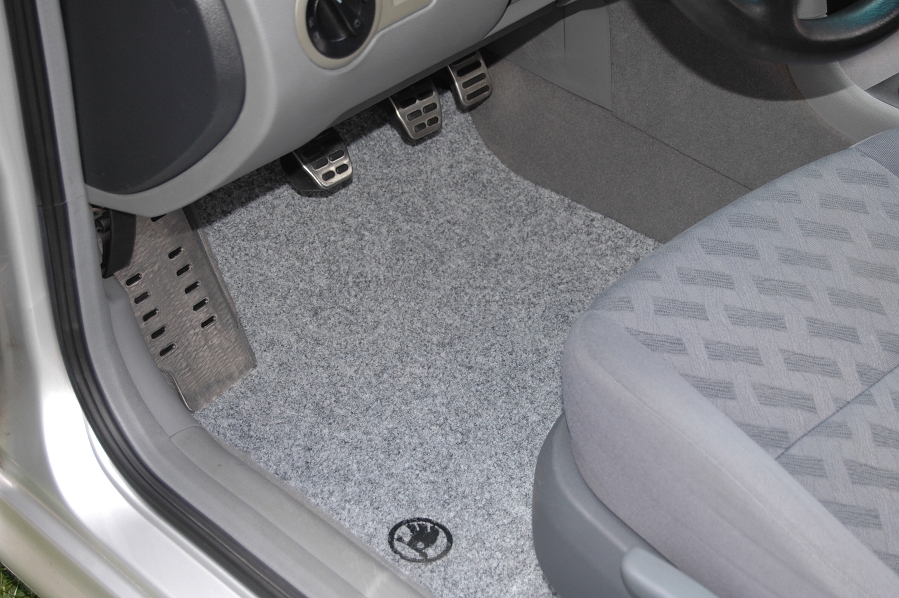

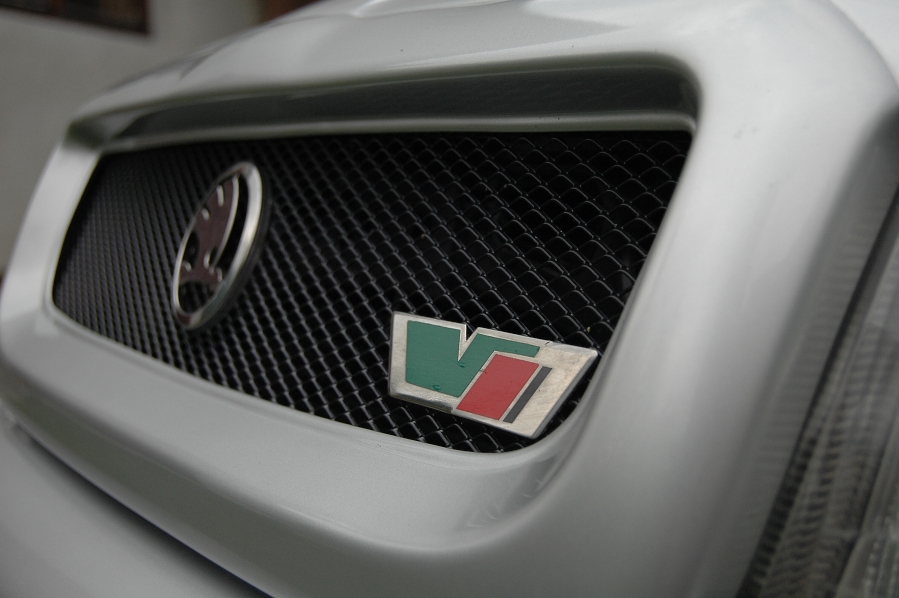

Zdravím, zase jsem něco spáchal. Ze zátěžového koberce jsem vyřezal letní koberečky do svého vozítka. Zespodu je pogumovaný tak by nemělo vadit ani trochu vody. Ozdobil jsem je znakem škoda z nerezu. Protože zatím není na nová větší kola tak jsem je opticky odlehčil. No a dále jsem z nerezu a kousku folie z reklamky vyrobil logo V RS na přední masku. Snad se něco povedlo. :) :facka:
Zdravím, zase jsem něco spáchal. Ze zátěžového koberce jsem vyřezal letní koberečky do svého vozítka. Zespodu je pogumovaný tak by nemělo vadit ani trochu vody. Ozdobil jsem je znakem škoda z nerezu. Protože zatím není na nová větší kola tak jsem je opticky odlehčil. No a dále jsem z nerezu a kousku folie z reklamky vyrobil logo V RS na přední masku. Snad se něco povedlo. :lool: :D
to se mi dost líbí :lool: :palec:
