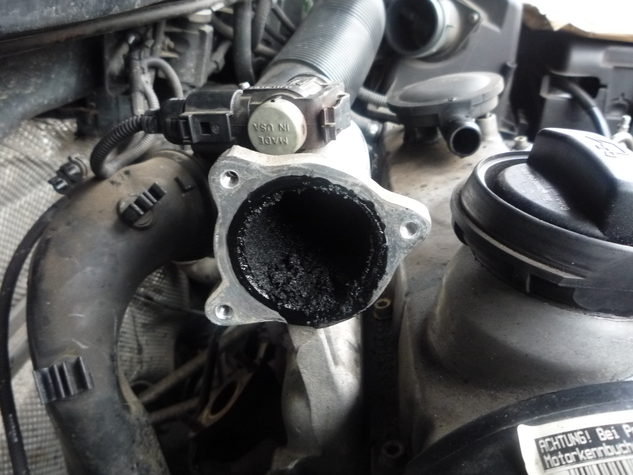

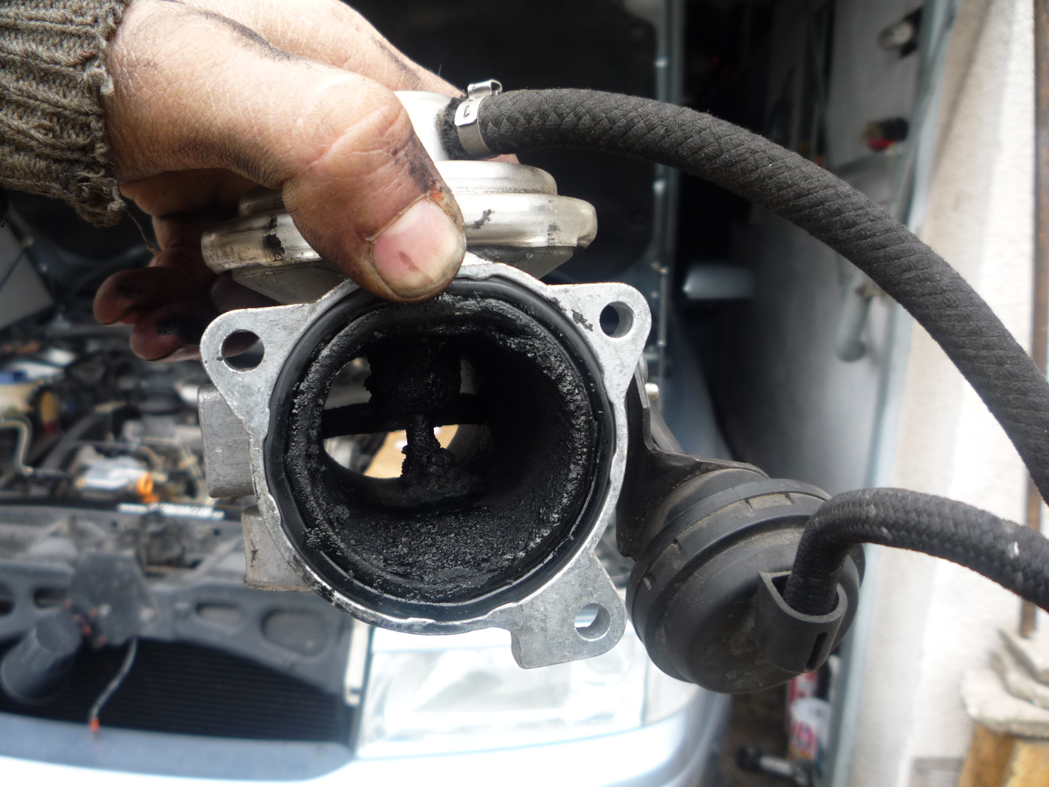

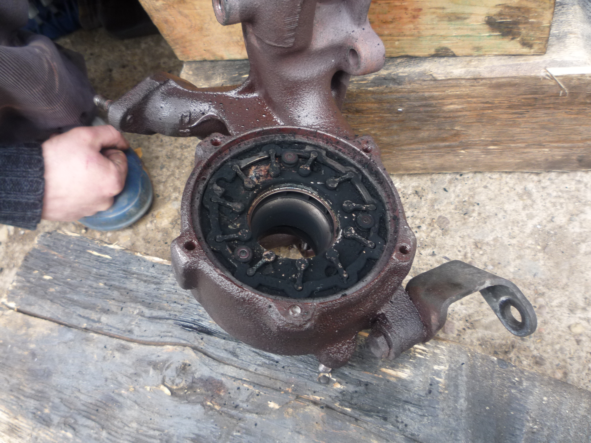

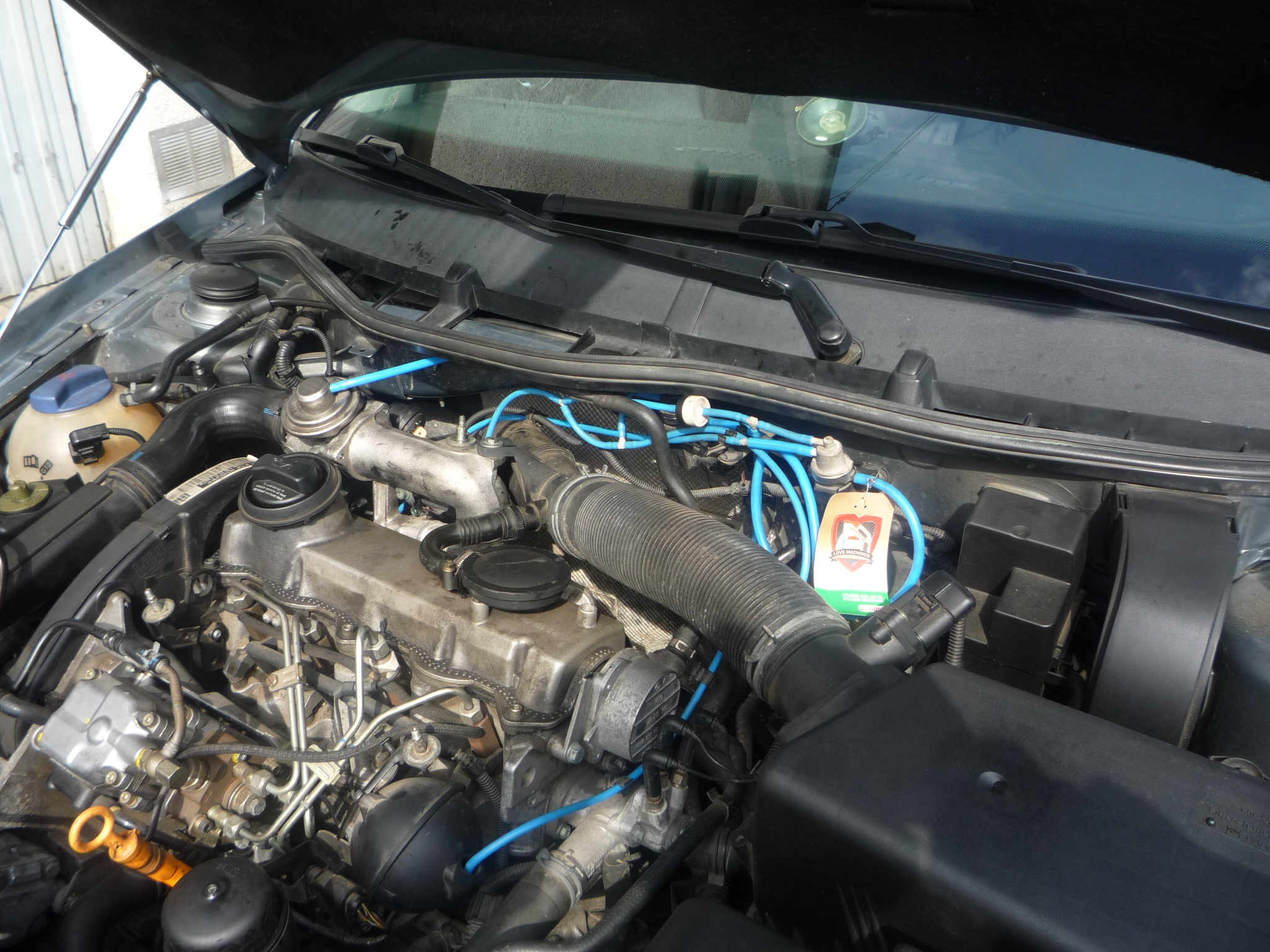

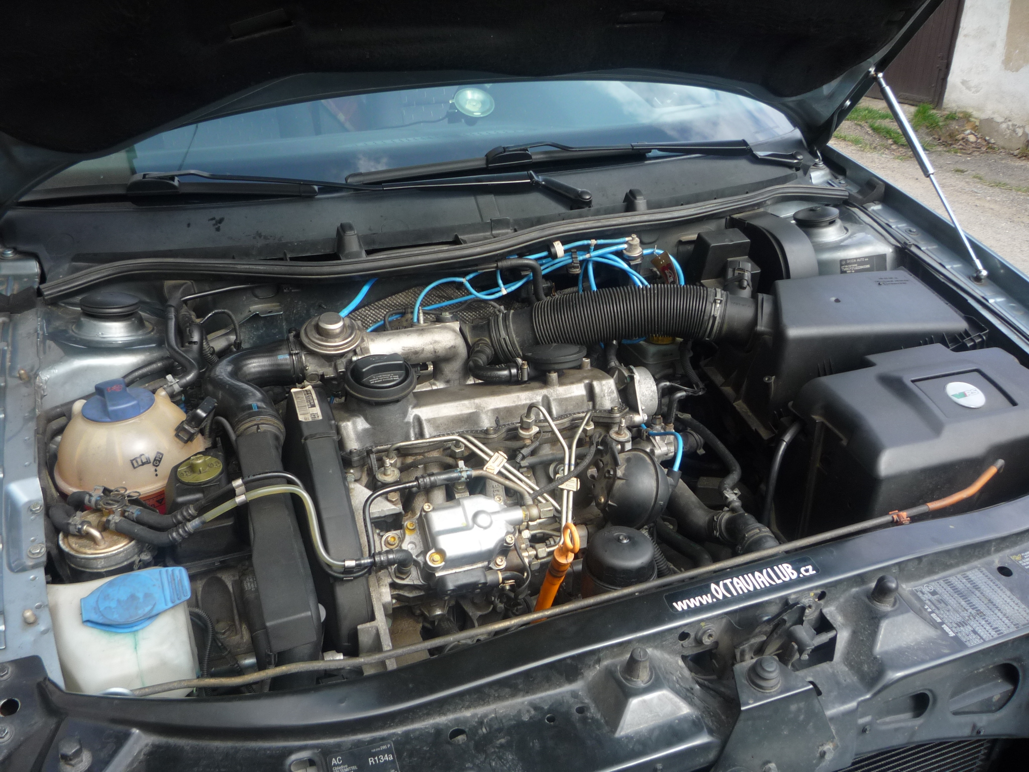

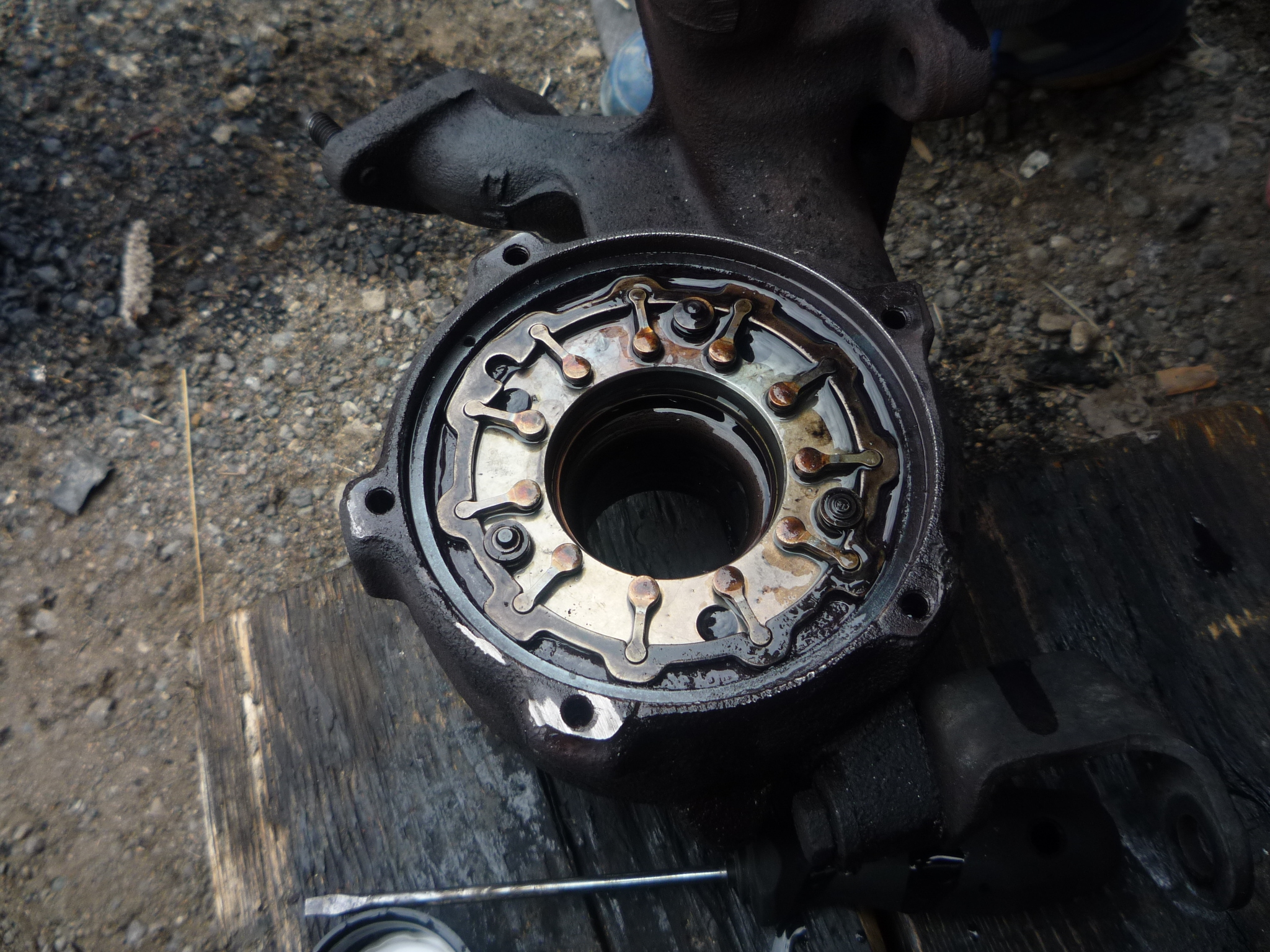

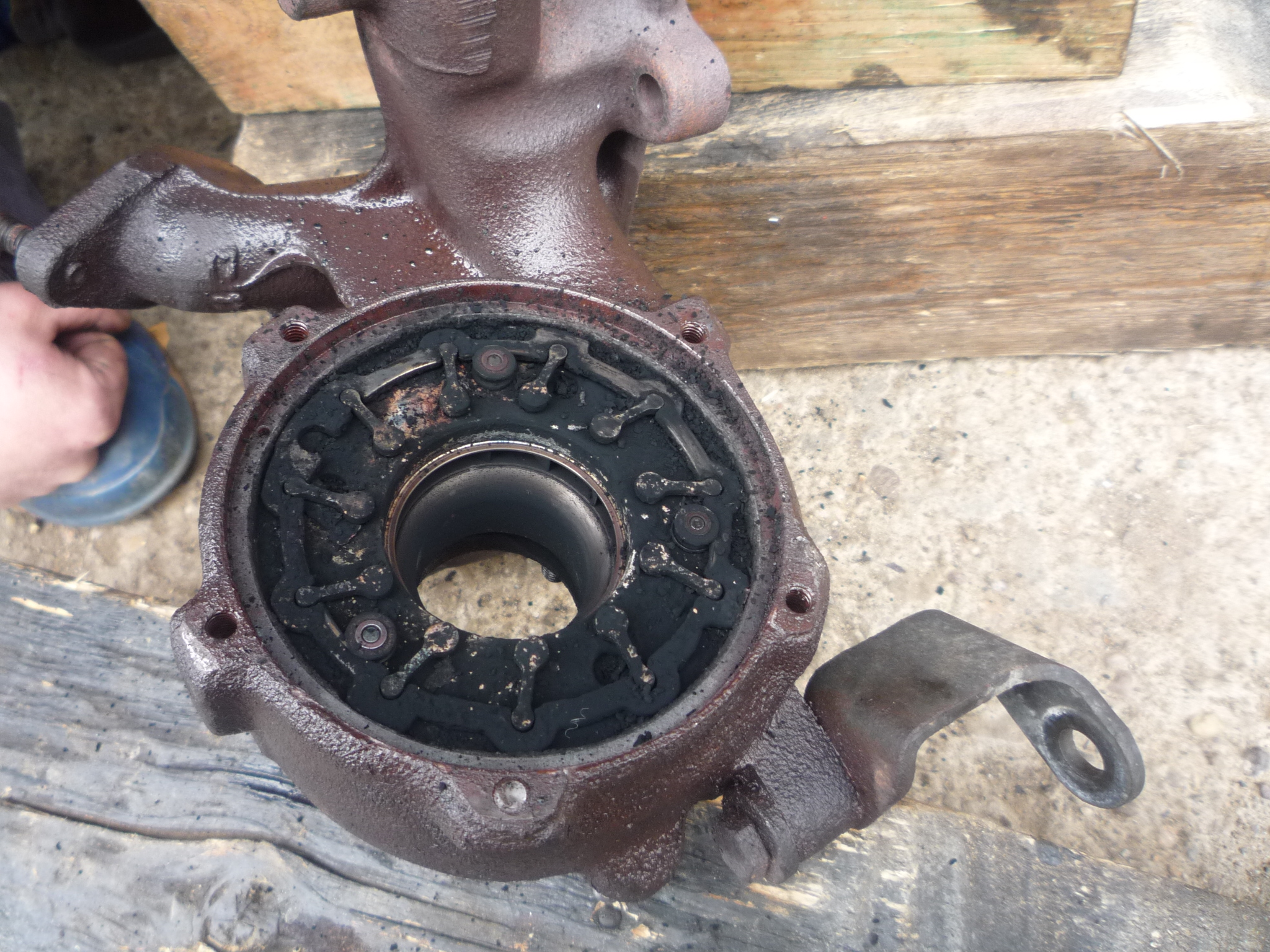

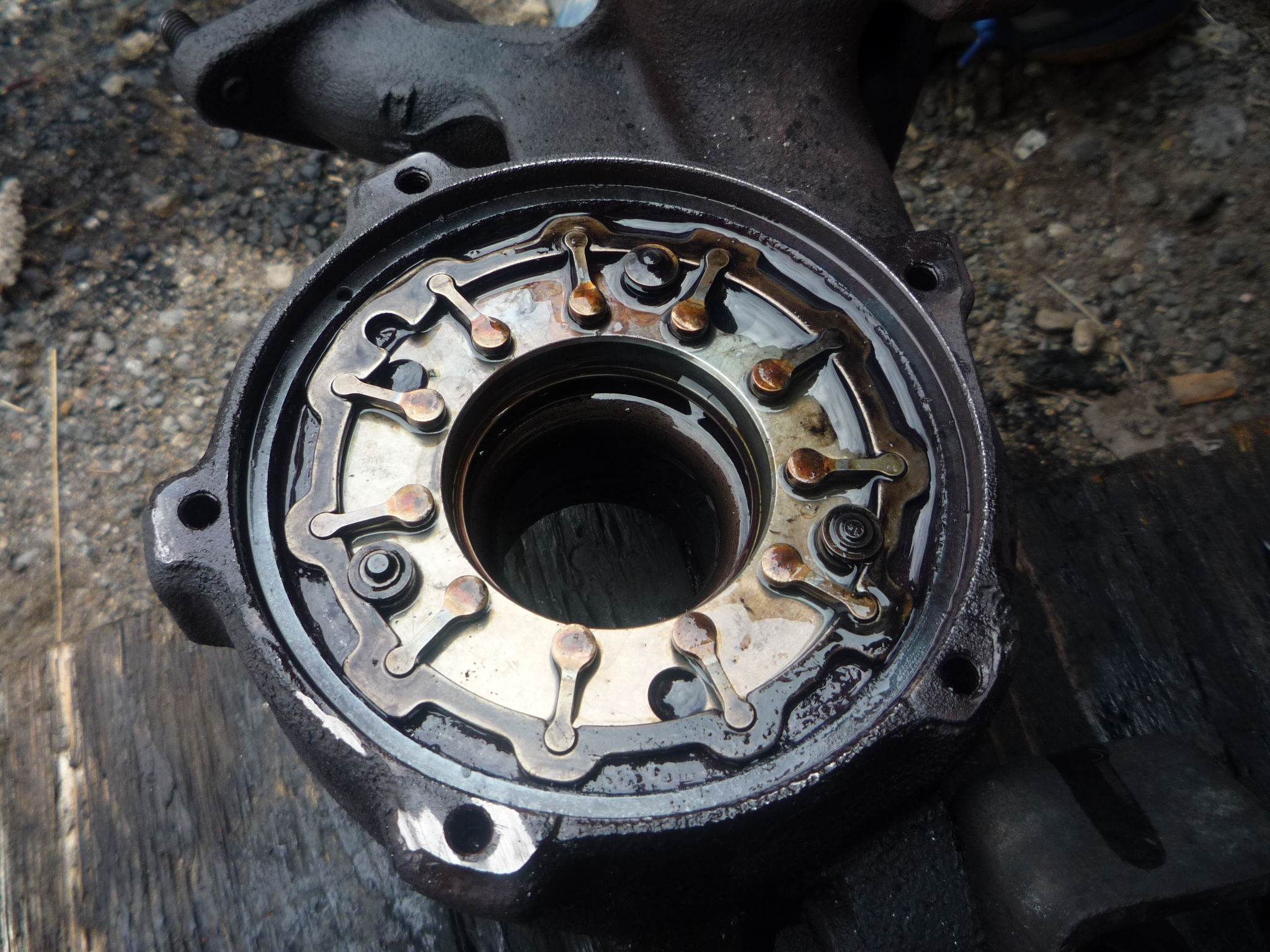

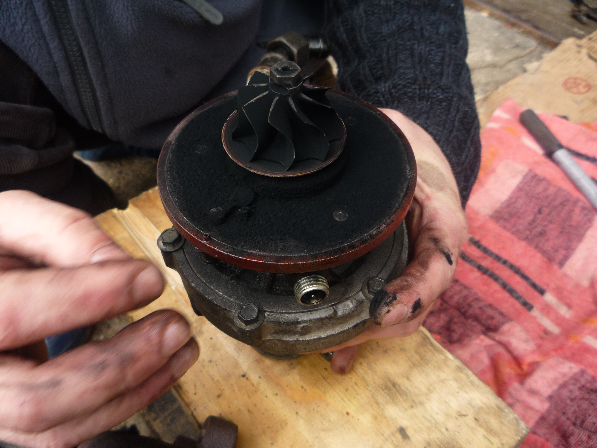

včera proběhla na octě očista ;) auto netáhlo tak jak mělo každou chvili padalo do nouzáku, :D usoudil že bude nefunkční regulace turba :D rovnou jsem vyřadil egr ventil záslepkou na turbu a vyměnil podtlakové hadičky :palec: :D a k...a stejně padá do nouzáku :D :angry:
Upraveno uživatelem kenny
Kenny ty jsi se do toho pustil pěkně od podlahy.Tak co tomu ještě je že ti to padá do nouzáku není přidřená baňka regulace?
ta právě fungovala :D dneska ještě zkusím čidlo intercooleru,jednou píše diagnostika malej tlak a podruhý zase velkej tak teda nevím :D ale porozebrání Turba je je po 200 000 km v pohodě bez vůle akorát ta regulace nefungovala ani kousek totál zatuhlá, po vyčištění a promazáni je turbo jako nové ;) :D
