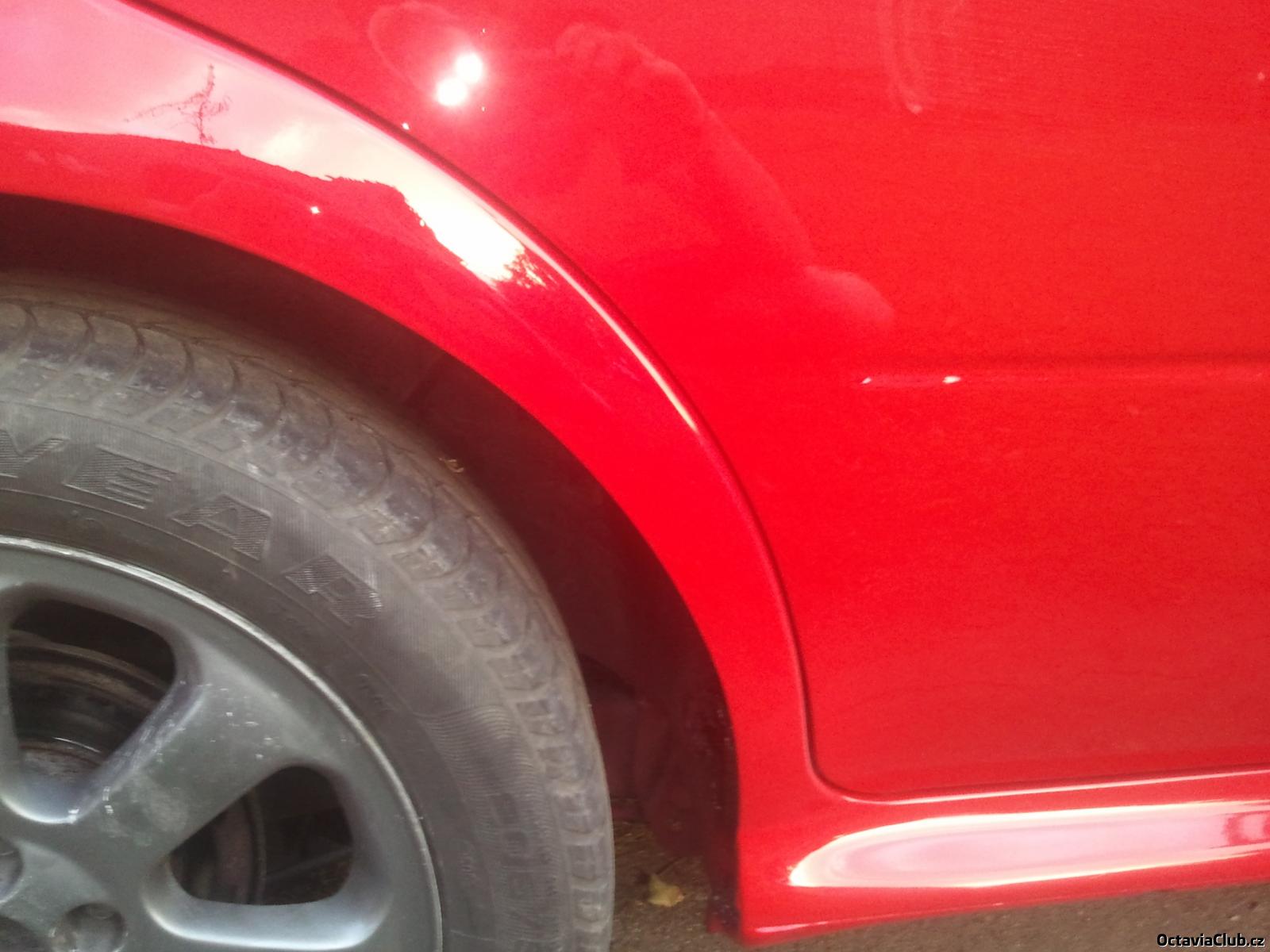

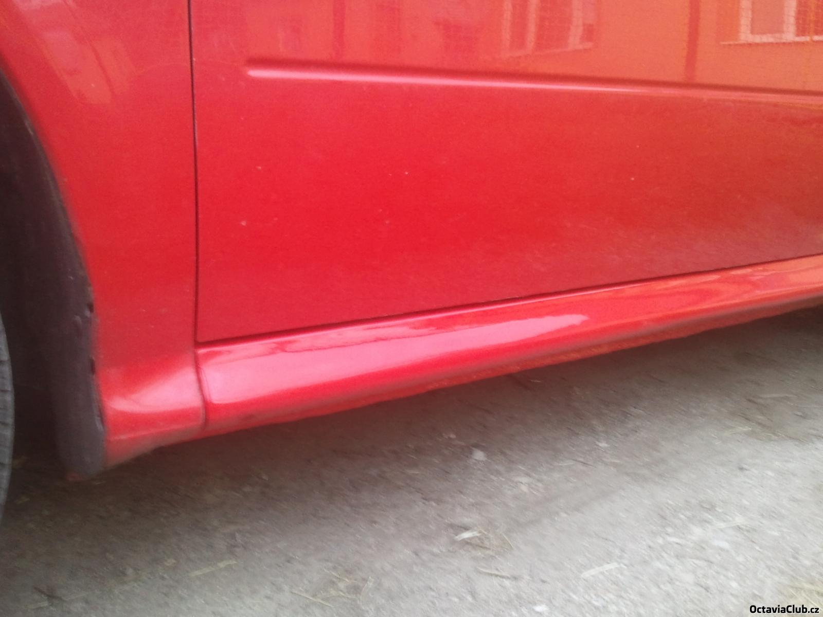

Tak tak, jen když jsem jí kupoval před dvěma lety byla to předface, nehoda to jen změnila a ten práh byl prohnutej dveře na něm ležely a i podlaha byla opravena která byla vzitá, ten zadní lem byl takovej pomačkanej a lomený dveře tak vše opraveno při jednom, dveře zvednutý :)

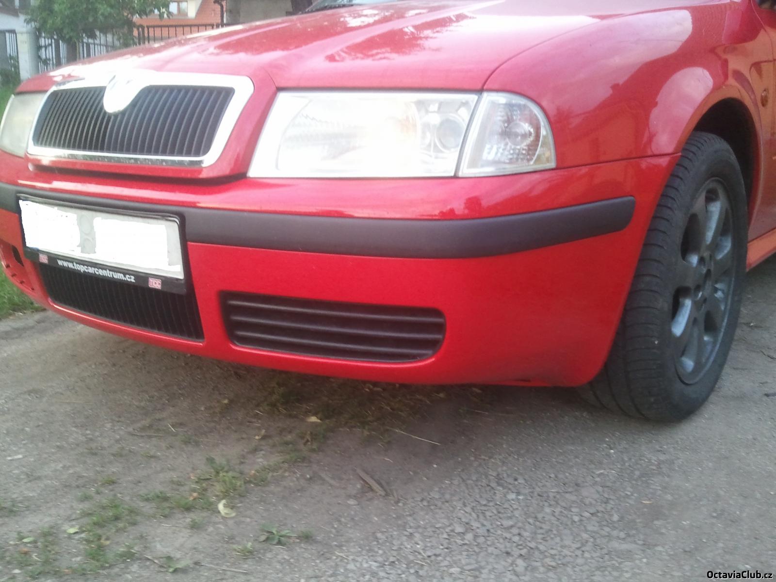

No je stále předface, ALE je tu to ale, ale doma už mám nachystaný zadní lištičky (všechny 3), nárazník a face vrata včetně okna, takže typuju někdy v září to pujde směr lakovna a pak šup na auto. Takže ve výsledku během 4 měsícu bude exteriér komplet face :)
