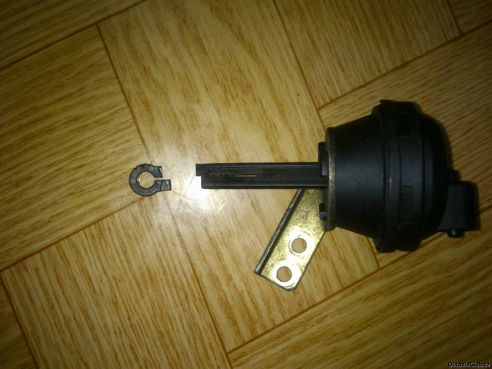

Caute, vcera som odparkoval moju Octaviu normalne doma, dnes sadnem do auta, startujem, toci a nic, motor nenaskocil.
Tak som dal dole plastovy kryt a nasiel som zlomene tiahlo na suciastke, co je na obrazku v prilohe. Bolo to tam nejake spriecene, ked som uvolnil to tiahlo, tak som normalne nastartoval. Nie som nejaky odbornik, pravdepodobne je to nejaka regulacia podtlaku. Kedze neviem, ako sa to poriadne ani vola, tak neviem, co mam kupovat. Ako sa to pls vola, mozem jazdit chvilu aj bez toho, aby to tiahlo fungovalo?
Dakujem za vsetky odpovede
Je to na ovládání zhášecí klapky motoru slouží k tomu aby při vypnutí motoru se tak neotřásl :palec: Můžeš jezdit bez toho jen musí být otevřená
