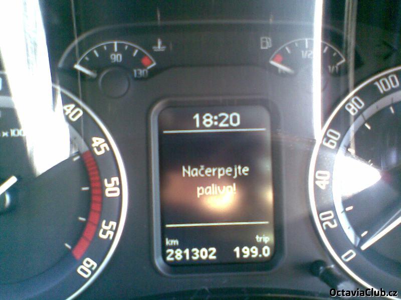

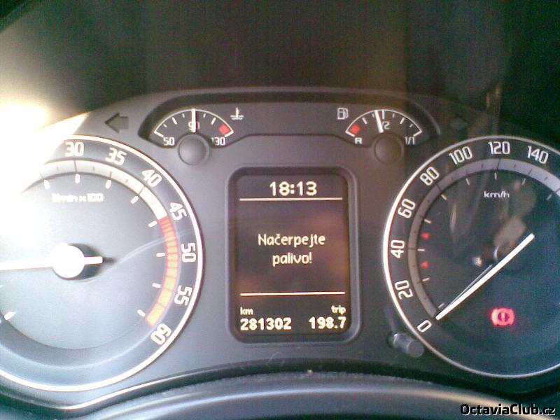

Dodo-Kolín Odesláno Srpen 14, 2012 Sdílet Odesláno Srpen 14, 2012 (upraveno) Ahoj. Včera (a už se mi to stalo asi 2x) se mi nesmyslně ukázala hláška: A to mám skoro půl nádrže. No jo, ale ono to tam visí celou dobu jízdy i po vypnutí klíčku: Ví někdo co s tím? Díky Upraveno Srpen 14, 2012 uživatelem Dodo-Kolín 0 Citovat Odkaz ke komentáři
dadacek Odesláno Srpen 14, 2012 Sdílet Odesláno Srpen 14, 2012 Může být vadný čidlo paliva a nebo zkrat na nějakým z kablíků a proto indikuje nulu? Hoď to na VAG at víš víc ;) tohle na sebe to čidlo určitě nabonzuje.. Ale zajímavé je, že palivoměr ukazuje správně (asi to funguje nějak mimo sebe). 0 Citovat Odkaz ke komentáři
Rolbař Odesláno Srpen 14, 2012 Sdílet Odesláno Srpen 14, 2012 jako první bych začal odpojením baterie, tim se možná vyřeší ta zaseklá hláška. Jelikož má 4x4 tak jsou v nádrži dva plaváky, jeden nejspíš odchází 0 Citovat Odkaz ke komentáři
Dodo-Kolín Odesláno Srpen 14, 2012 Autor Sdílet Odesláno Srpen 14, 2012 Chlapy jsem z toho jelen... Dneska sednu do auta a hláška znova a potom jsem jel asi 15km. Tam asi 2 hodiny odstavený auto. Pak to zase chodilo normálně. Pichnu někde na VAG a uvidíme... 0 Citovat Odkaz ke komentáři

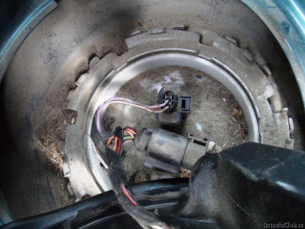

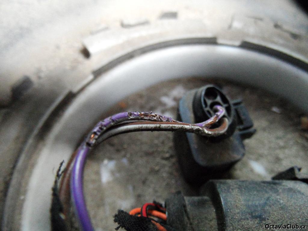

Dodo-Kolín Odesláno Srpen 23, 2012 Autor Sdílet Odesláno Srpen 23, 2012 (upraveno) Stačilo se mrknout pod sedačky. Jen nevím od čeho se ty dráty prodřely Vypadá to asi na myš... Upraveno Srpen 23, 2012 uživatelem Dodo-Kolín 0 Citovat Odkaz ke komentáři
Rolbař Odesláno Srpen 23, 2012 Sdílet Odesláno Srpen 23, 2012 hezká závada, ale stále lepší jak měnit plavák :) 0 Citovat Odkaz ke komentáři
Dodo-Kolín Odesláno Srpen 23, 2012 Autor Sdílet Odesláno Srpen 23, 2012 Přesně 0 Citovat Odkaz ke komentáři
