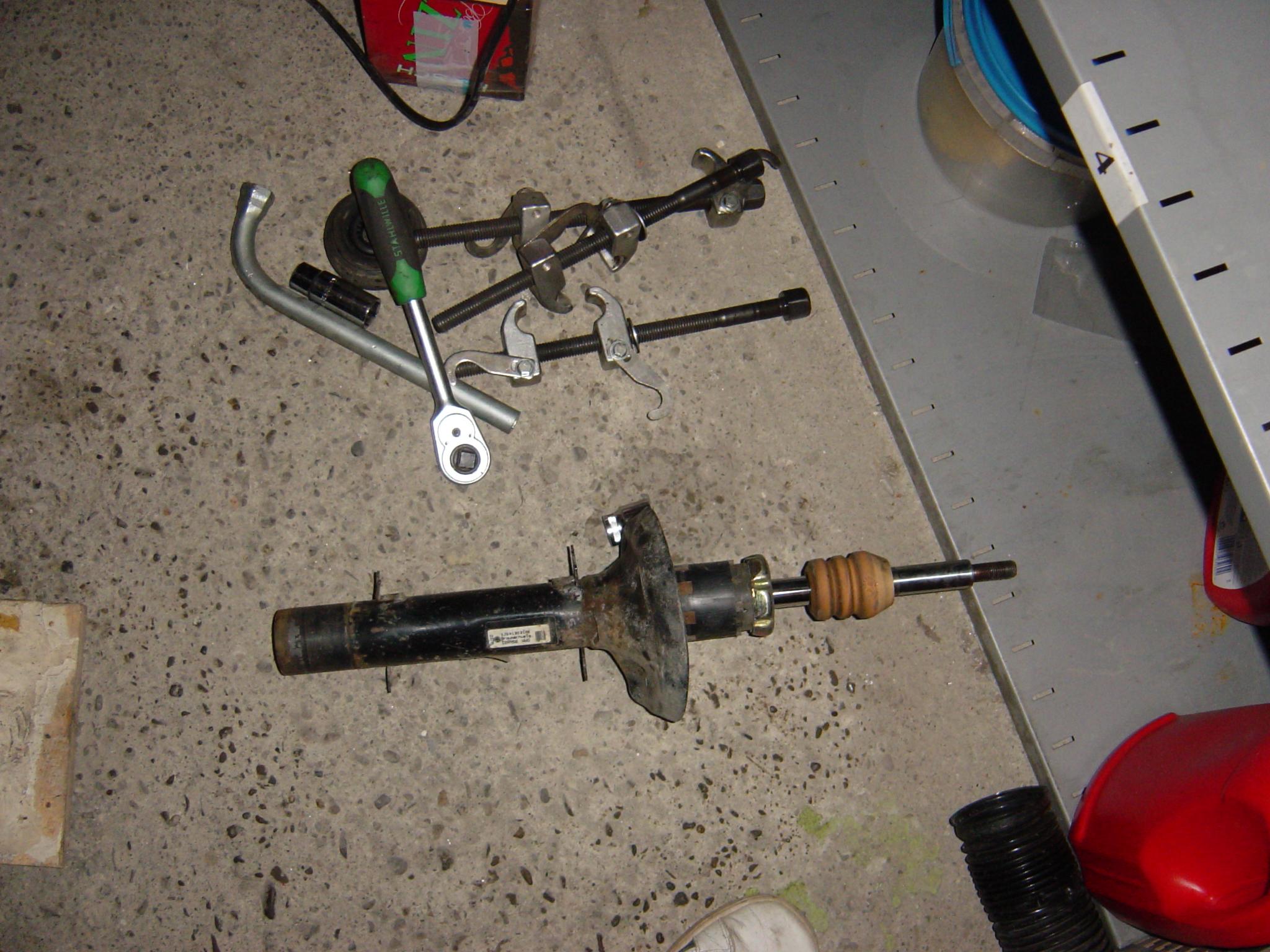

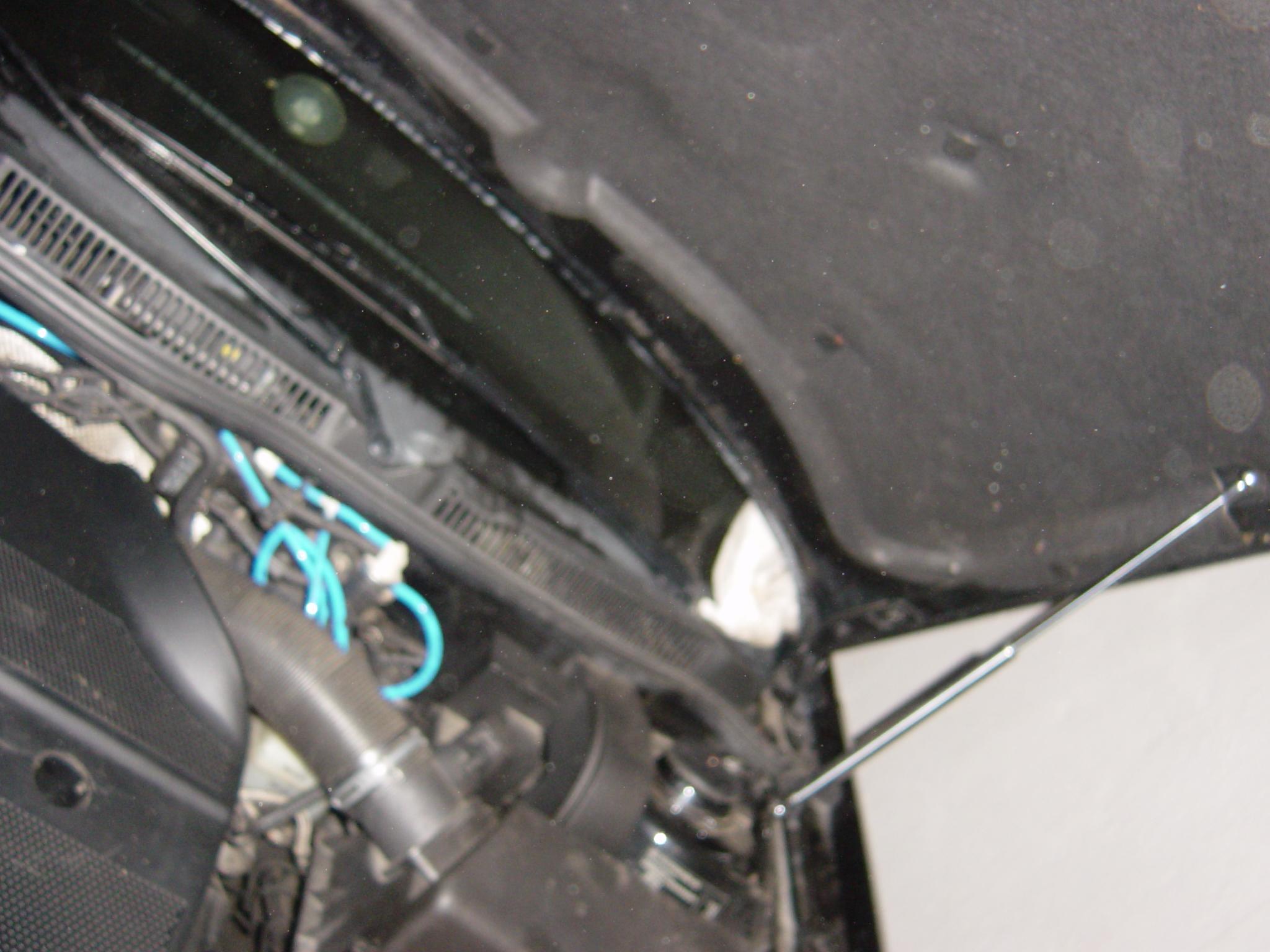

Tak dnes jsem se teda nenudil...na nasem priblizovedle po meste jsem musel vymenit silentblok ramene a taky jsem konecne koupil novej vymenik tepla a zamontoval .
kapalo to nekde pod palubku a pak to smrdelo jak prase. Ale opravdu zlata oktavky, tak jsem se snad z nicim tetrapil jak s timto za..... puntem.
Prikladam foto at vidite cemu se vyhnout. Kdybych vedel co to obnasi, toz to delat nebudu.
