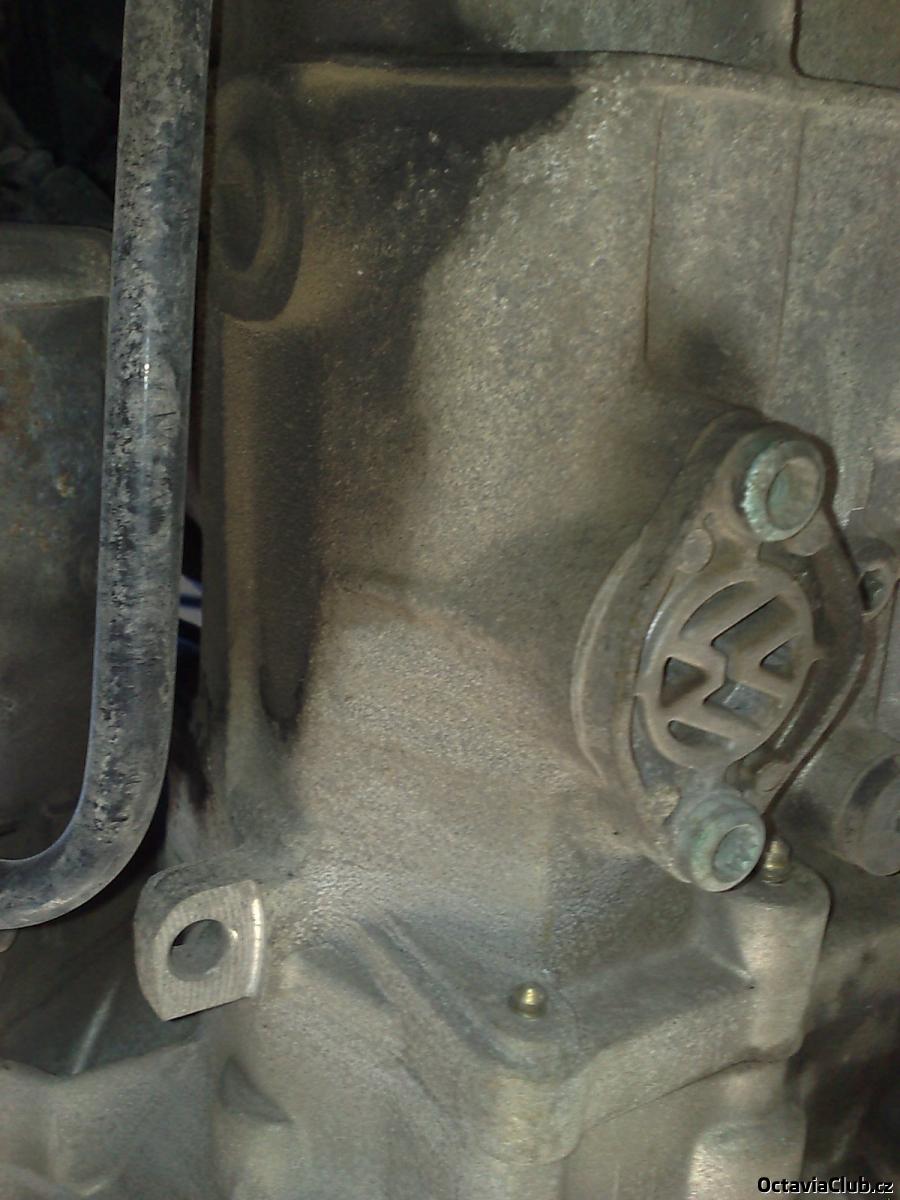

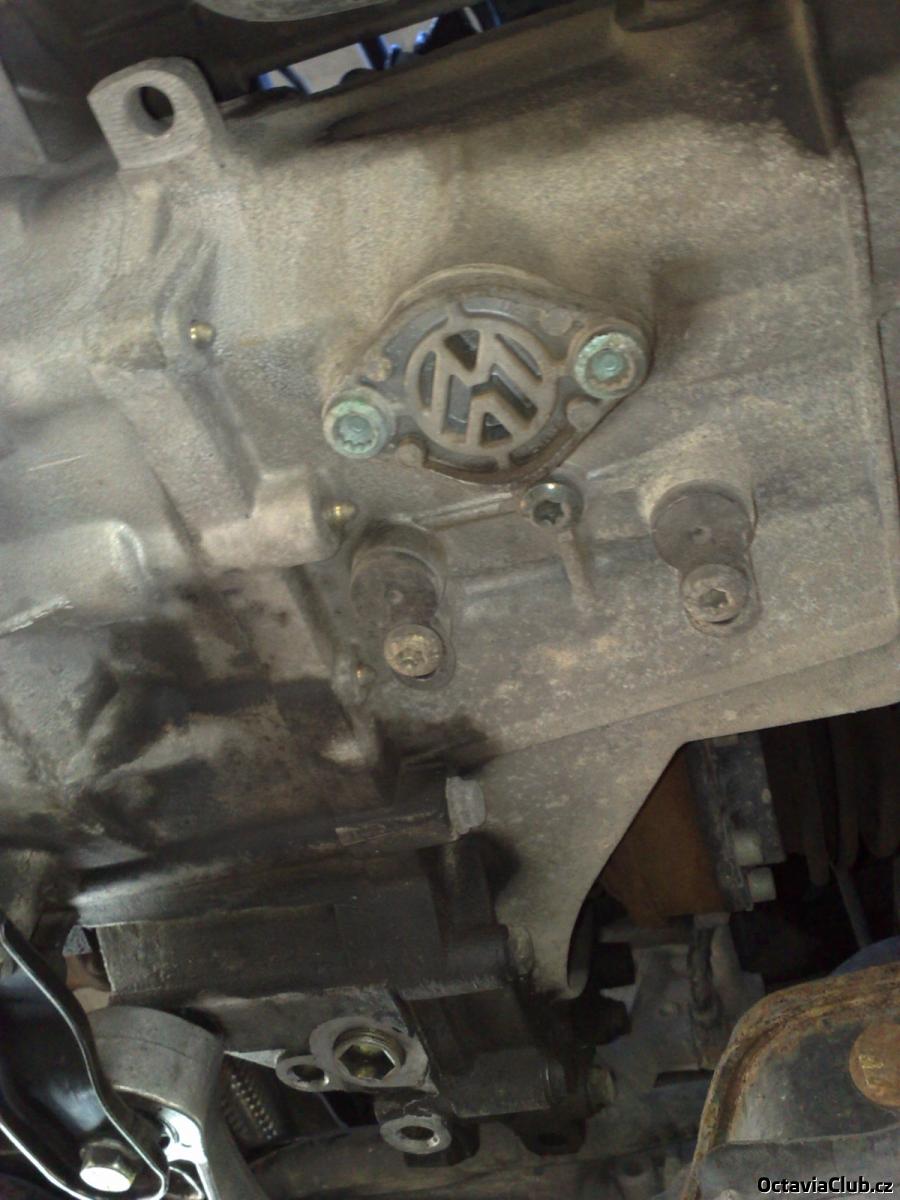

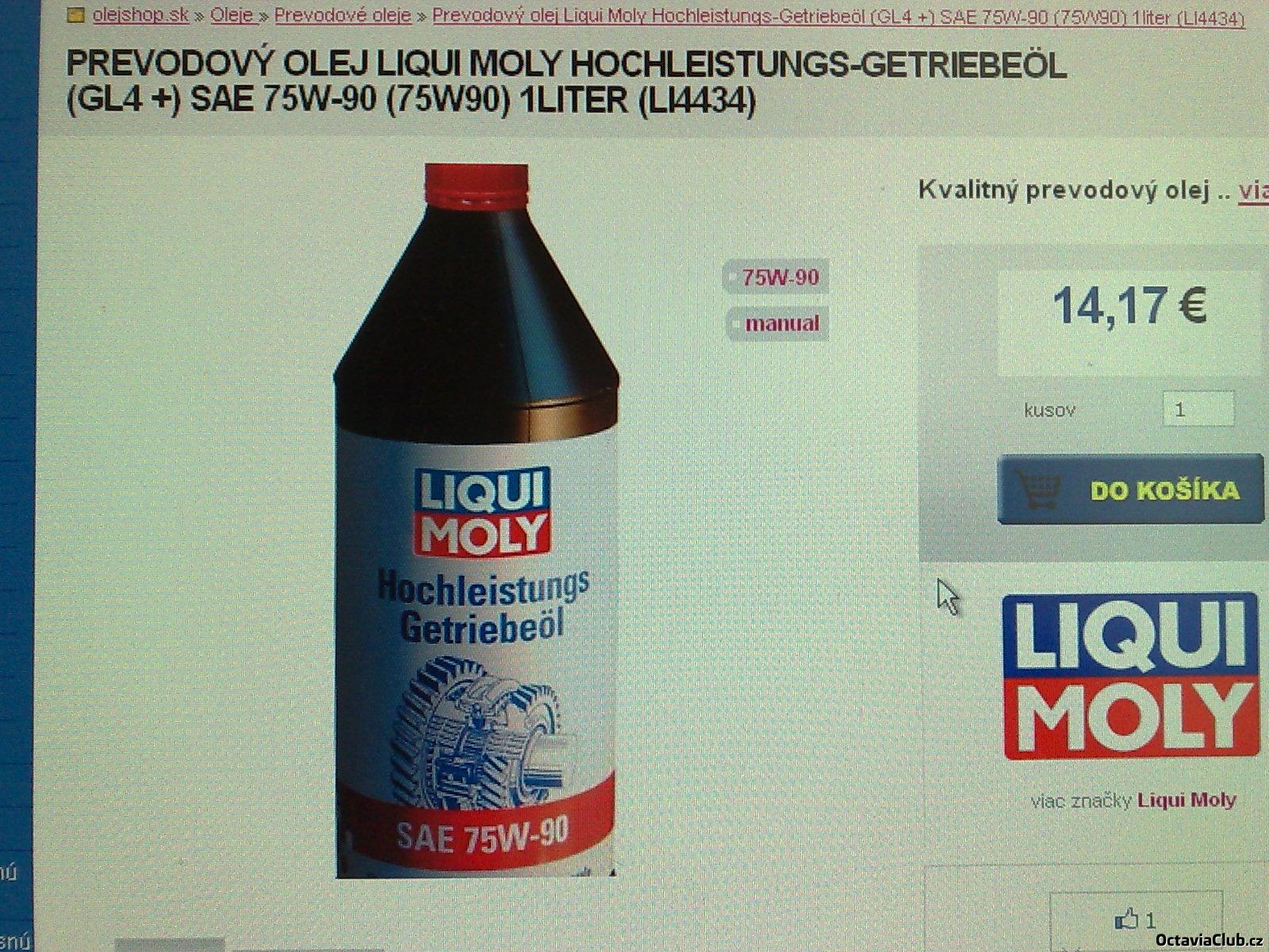

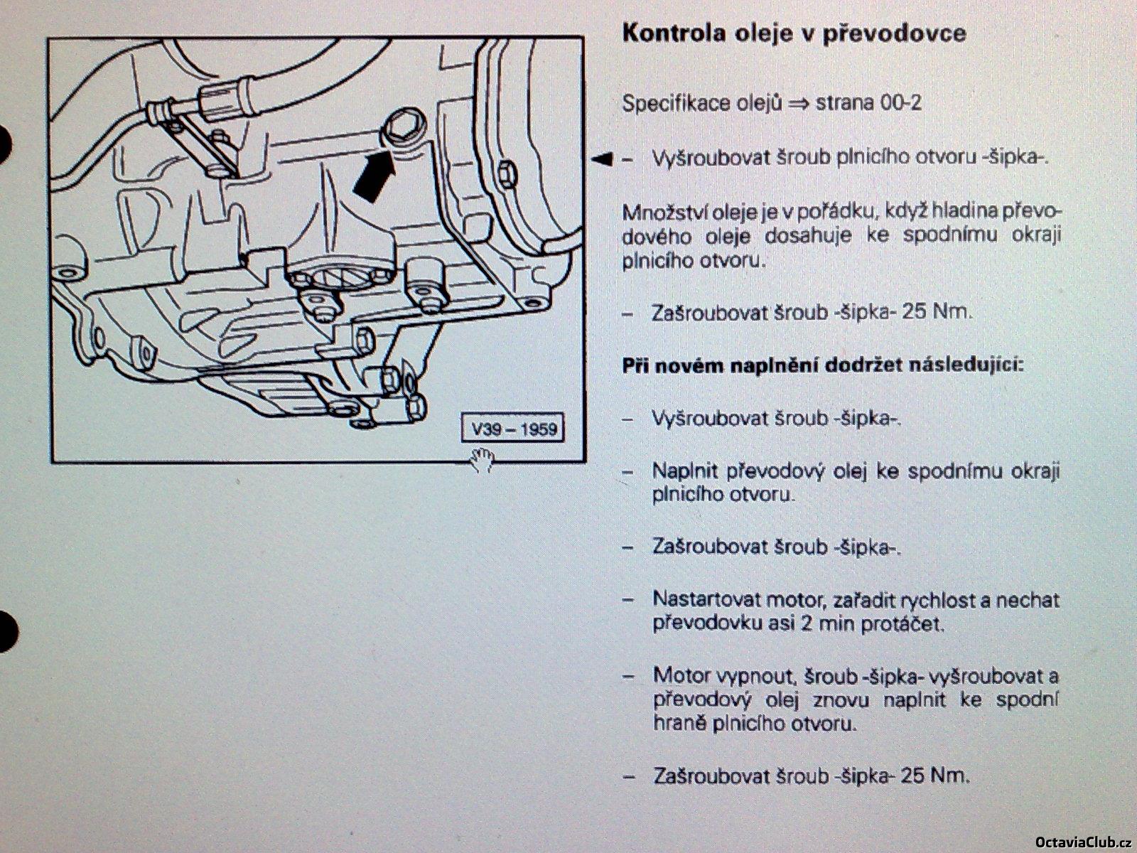

vymena oleja,typ oleja,množstvo oleja,FOTO zo spodu...
1 foto prevodovky v lavom rohu fota je kontrolny otvor prevodovky,mam dotaz na ten vypustny otvor na imbus v dolnej časti foto1...
