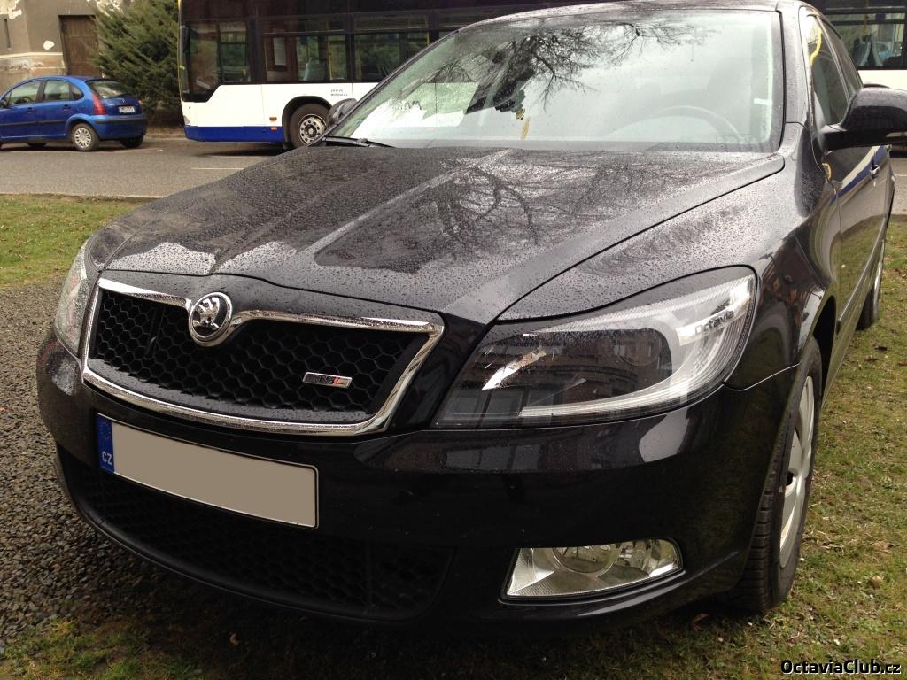

Ahojte,

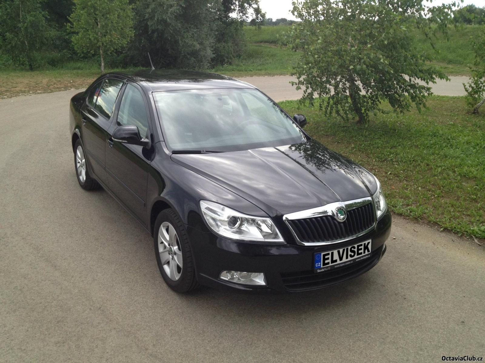

už tu okukuju nějaký ten pátek a je čas představit tu moji černou perlu smile.gif
Je to už třetí auto z řady Škoda (předtím Fabia 1.2 HTP, Octavia 1 FL 1.6i) a tohle auti mě prostě dostalo.
Bylo koupeno v programu ročních vozů 19.6.2012 a mělo nalítáno nějakých 11.000km (prý vozilo nějakou slečnu ze škodovky smile.gif)
Octavia 1.4 TSI 90 kW 6-stup. MR2012
Výbava je Ambiente + paket Ambiente Plus. Plus další výbava:
+ kola CRATERIS 16"
+ 4 ramenný multifunkční kožený volant
+ MAXI DOT
+ Signalizace vzdálenosti při parkování vzadu
+ Tempomat
+ Prodloužená záruka na 4 roky, do 120 000 km

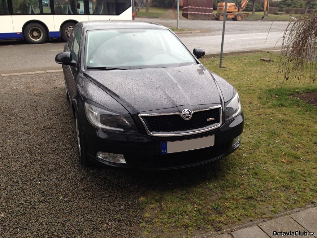

Dneska ji už máme rok a mezi tím prošla pár drobnýma i zásadníma proměnama:
- označení všech skel VIN kodem - 06/12
- fólie na zadní skla (propustnost-80%) - 07/12
- mračítka z černé samolepící fólie - 07/12

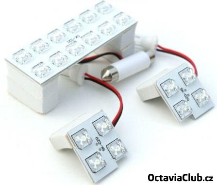

- výměna vnitřního osvětlení za LEDky - 08/12
- odmontován rámeček zpod SPZ a nahrazen obou-stranou lepící páskou od Patexu - 08/12
- zásadnější změna byla výměna klimatroniku za dvou-zonový klimatronik (by Váša) - 11/12
- nové přední i zadní znaky - 02/13

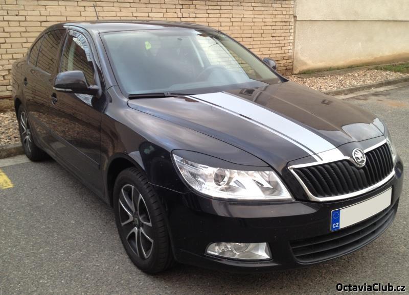

- carbon folie na kapote - 10/13
- nové znaky ve středech kol - 04/13

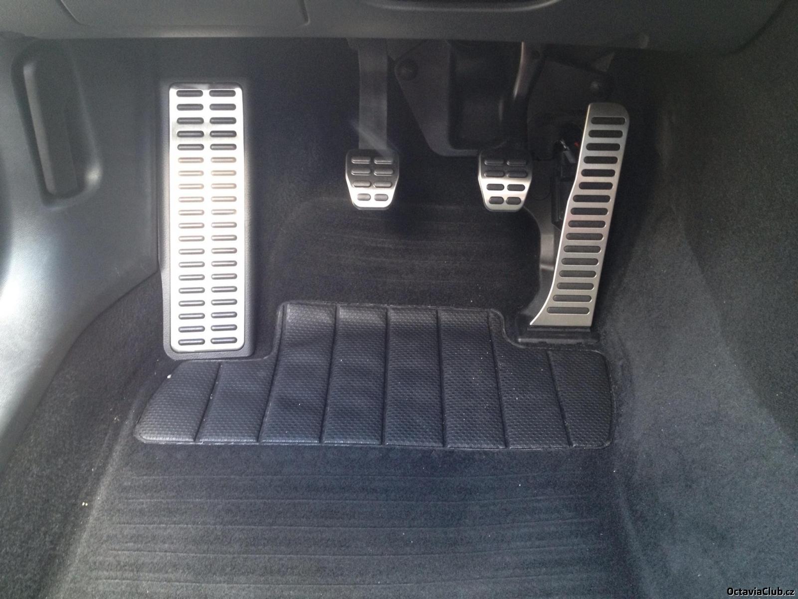

- kryty pedálů a podpěra z ušlechtilé oceli - 05/13
- tlumení přední kapoty - 05/13

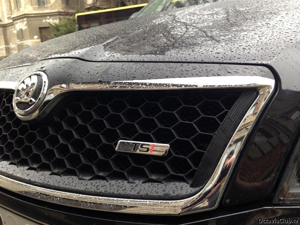

- výplň masky HONEYCOMB - 05/13
- změna barvy světlometů a červeno/modré Demon-eyes - 06/13

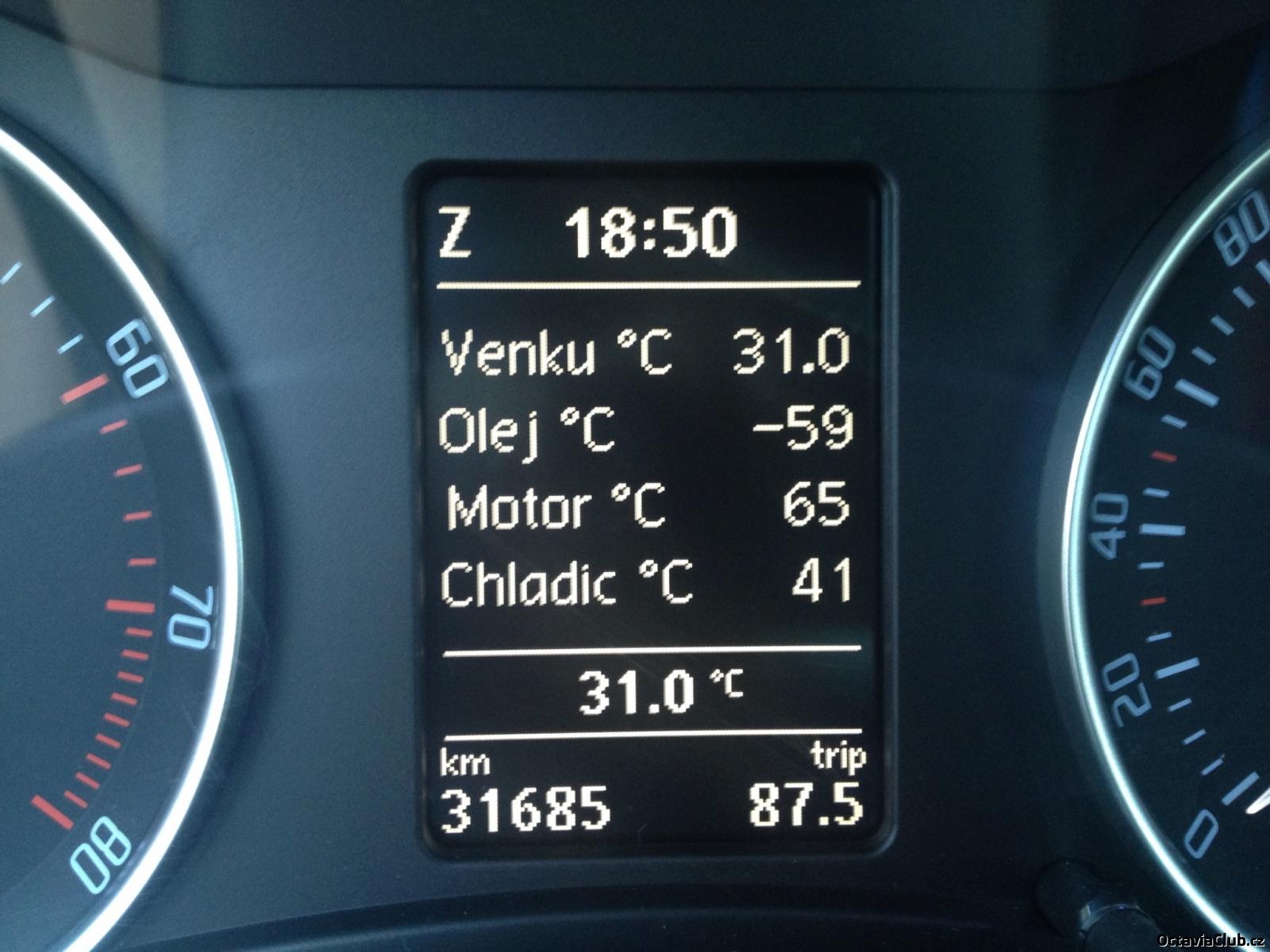

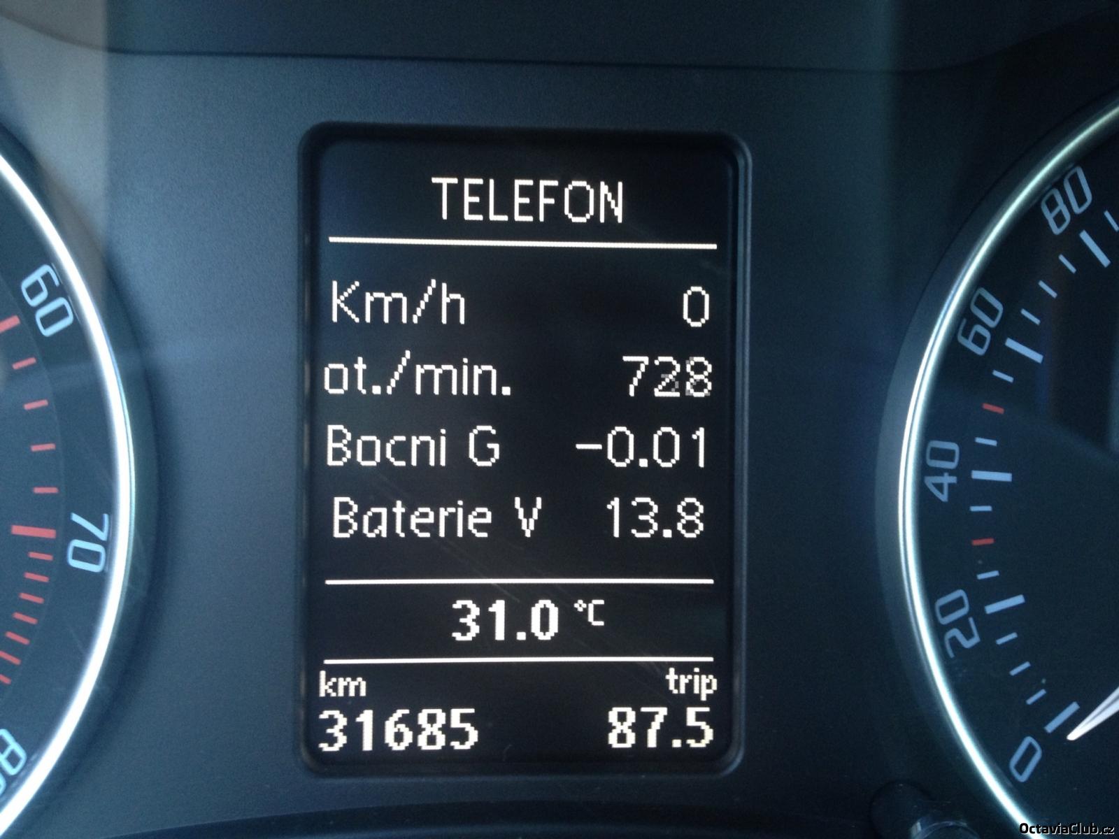

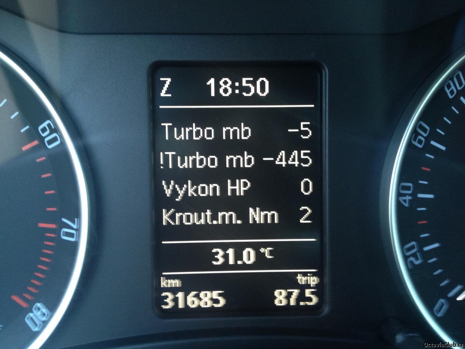

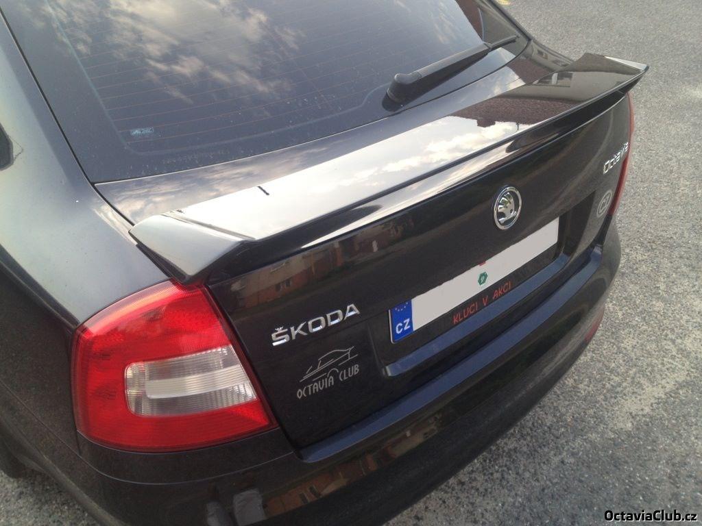

- RS křídlo - 07/13
- PolarFis adv - 08/13
post-21587-0-14649800-1375726664_thumb.jpg post-21587-0-37161600-1375726645_thumb.jpg

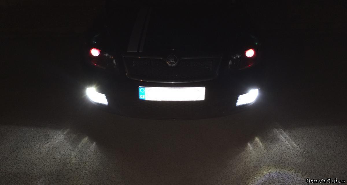

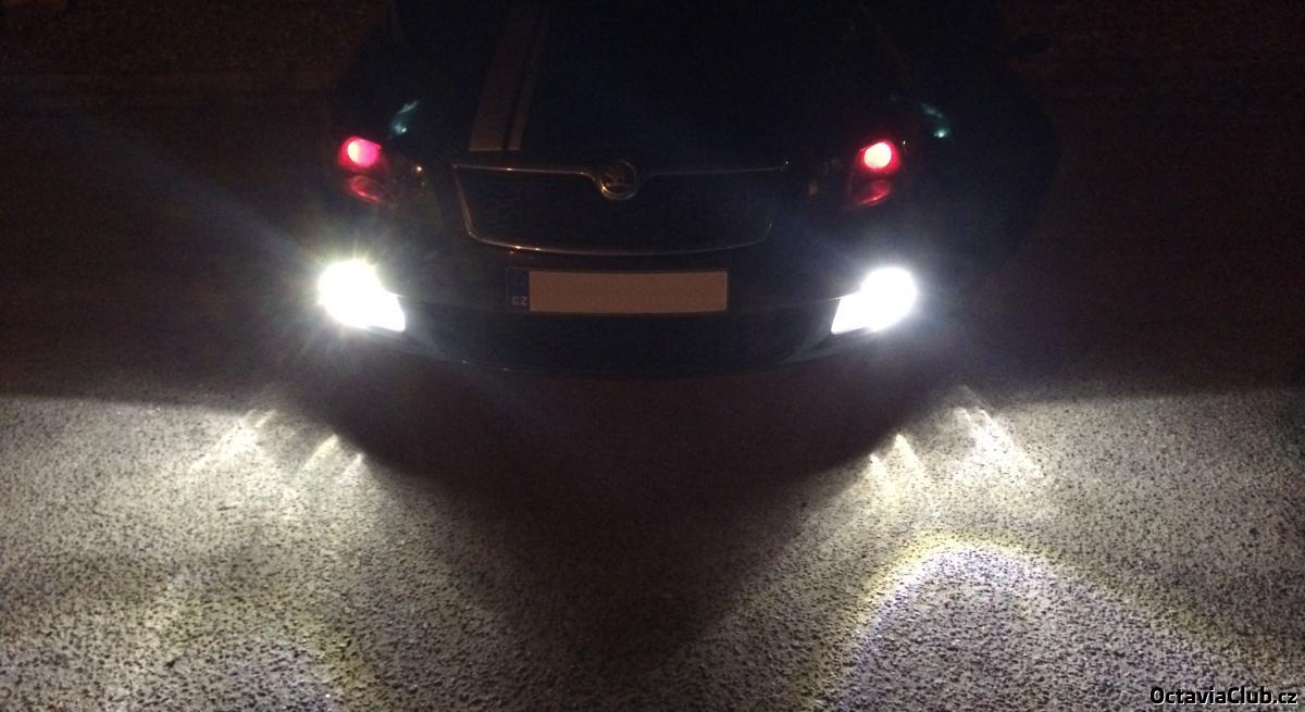

- LEDky do denního svíceni - 01/14
- znáček TSI - 03/14

ale hází chybu sporadicky. přes svátky jsem s autem nejel 3 dny a hodilo mě to chybu, po prvním startováním mě to hodilo chybu u obou denních světel, po dalším startováním už nic... mráz vám předvede, jak to hází chybu, měl sem i předchozí verzi cree ledek a tam to bylo úplně stejně. díky igora sem si to přes diagnostiku přenastavil a už mě to neotravuje vůbec :)
Ono je to aj logicke, ako som aj niekde pisal, ze cim je nizsia teplota chipu (obvodu), tym padom je nizsia aj spotreba. Po zohriati sa spotreba zvysi a vtedy to uz riadiaca jednotka bude detekovat ako "svietiacu ziarovku". Ked chip vychladne, tak sa to bude opakovat. Cez leto to robit zrejme uz nebude.
Staci len upravit BCM, to je myslim najidealnejsie riesenie :)
Ale urcite ti to nehlasi chybu ked startujes iba pri zapnutom dennom svieteni, ze?
Ked nastartujes za tmy s vypinacom v polohe auto (cize so xenonmi), tak ti to v zime chybu vyhodi <_<
Igor sa s tym s tebou podelil a na tu upravu prisiel sam formou pokus-omyl. Viem, ze tu bola aj debata na tuto temu s ferdom, kde tvrdil, ze to treba urobit inak, no samozrejme riesenie si nechal pre seba. "Prijed a dodelame"...asi tak.
