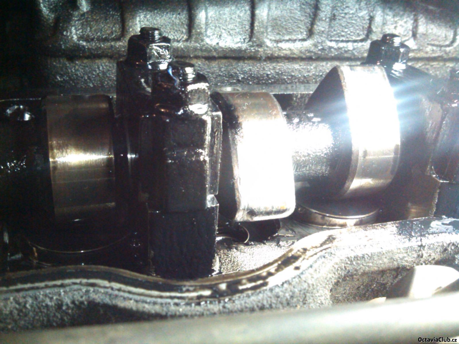

riska_123 Odesláno Září 18, 2013 Sdílet Odesláno Září 18, 2013 Ahoj. Tak se nám něco pokazilo na autí. Jedu pěkně klidně v připojovacím pruhu na 3ku a najednou se ozvalo lupnutí a tady je výsledek. Takové divné rány dýmí to tak namodrale. Mohl by mi někdo prosím poradit co by to mohlo být? Rozvody jsou napnuté a pevné, diagnostika nehlásí žádnou chybu, do výměny zbývá necelých 30000km. Vstřiky, čerpadlo? Díky za nápady 0 Citovat Odkaz ke komentáři

riska_123 Odesláno Září 20, 2013 Autor Sdílet Odesláno Září 20, 2013 Tak záhada odhalená. Rozletel se hydroštel a odnesla to vačka a nevím co ještě, nemám sundanou hlavu. :wallbash: :wallbash: :wallbash: 0 Citovat Odkaz ke komentáři
