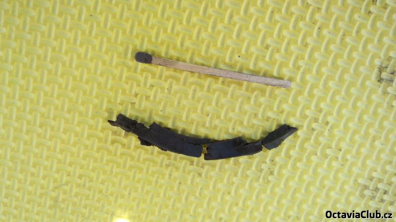

"Chipmann" měl jsi pravdu, dnes jsem provedl kontrolu, z náboje se odlupují části plastového kroužku, snímač tedy nesnímá a je to v prd...i,
Na O1 je drátěný košíček/kroužek a ten jen zrezaví, ale stále funguje, na mé původní Octě nebyl po více než 11 letech provozu s ABS žádný problém :rolleyes: . Tady na OII udělali asi konstruktéří chybu :( , zřejmě nejsu sám koho to potkalo a ještě potká :angry:
Provedl jsem kontrolu také na druhém zadním kole/náboji, tam se to zatím zdá být v pořádku, kroužek se neodlupuje.
Na fotce jsou vidět části odloupnutého kroužku, velikost porovnána se zápalkou:
Upraveno uživatelem Mi-rek1.8T
Dost mě to naštvalo, je to slabé místo o proti O1 , Nedá se ale nic dělat, od jELDY čekám zítra balíček se zadními náboji a v průběhu příštího týdne to s kamarádem vyměním na té nefunkční straně, pak budu čekat až se to pokazí - odloupne na té druhé :( a uděláme druhou :o
Pak se určitě problém přestěhuje na předek :wallbash: , soudruzi konstruktéři z VW a ŠA mě pěkně nasrali ! Svolávací akce na to asi nebude ?
