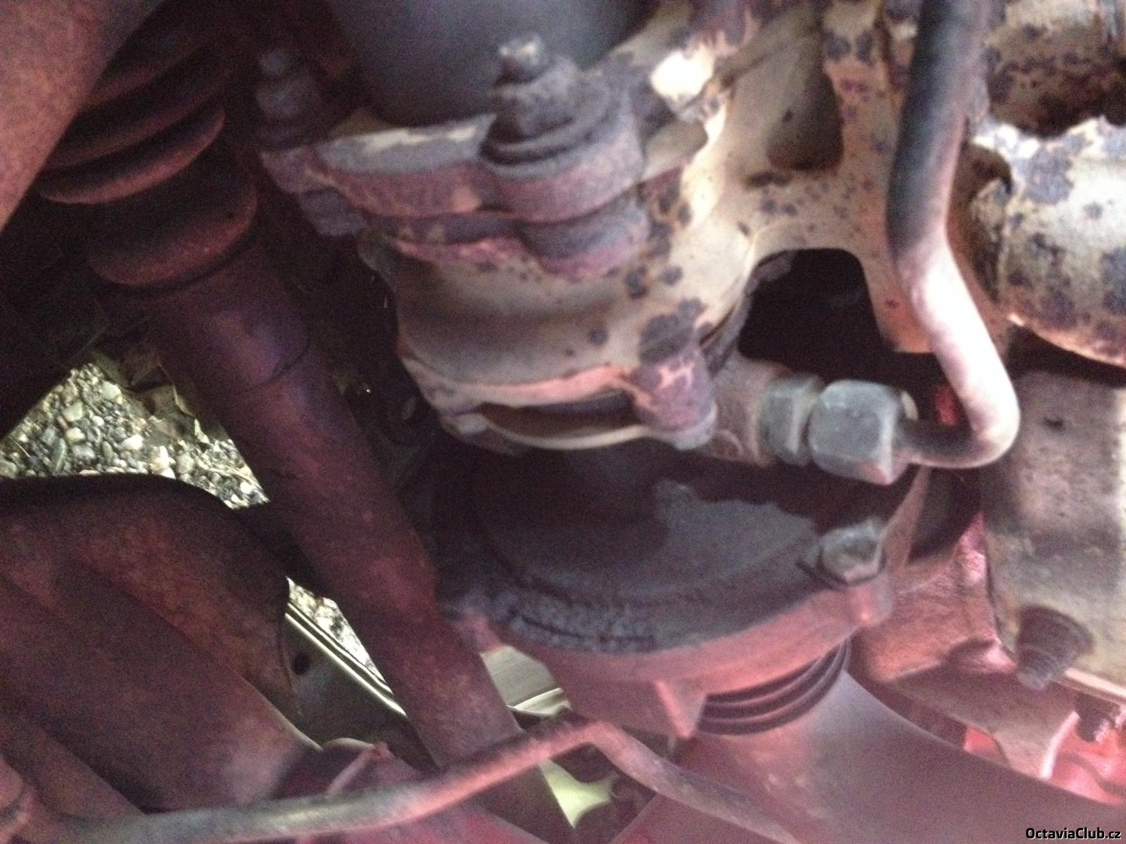

Zdravím klubáci... Mé auto zanedlouho bude slavit 400tis a chci vyměnit turvo své za sehnané...
Problém je takový že je to turbo úplně jiný.
A tak se ptám myslíte že ho můžu vyměnit? Mám nachystané turbo garret a má škrtící klapku.
V autě garret není a proporčně je jiné..
Prosím a radu ... :)
Na fotkách je na krytu ten garret
Podtlakovku mám koupenou ted ho leštím.... Chci ho tam narvat.... Co by se mělo vše předělat?
zatím mám spřesvšědčení že to namontuju a pojede to :D
Ne teď jako navažno tomu fakt nerozumím ale jenom jsem se dozvědel že to bude živější to auto... takže jdu do toho.. když mi hoši pomužete s nazorama.. tak to celé nafotím ;)
O něco živější by to mohlo být :-D předělat se musí: první díl výfuku, trubka mazání a přepad, komplet vedení podtlak hadiček včetně ovládacích ventilků, zasobník podtlaku, trubka od IC do turba a hlavně upravit sw v řj motoru. Možná, že sem na něco zapomněl.
Třeba mě někdo doplní nebo opraví :-)

My sme studovali to zapojení a ty součastky a vše se napojuje ve stejných místech , výfuk je stejný, a to staré má ovládání něčeho taky... takže hadičky jsou taky napojený.
Takže pokusím se to na hulváta napojit a uvidím to z toho vyběhne :)
Protože jsem dnes prošel vše co jsi napsal a vše ověřil v dílech... a vše tam je jak ríkáš.
Tak nevím nevím :/
Jenže prostě obtokový turbo, funguje jinak než VNT. Takže si tu pročti na foru, je to tu už napsaný... :wallbash:

Co máš vůbec za kód motoru? Předpokládám, že AGR.
Stejné to určitě není, studujte lépe. Jestli si myslíte, že jen přehodíte turbo a pojedete to protáhnout na dálnici, tak to ani náhodou :-D Nedrží náhodou výfuk na starém turbu na čtyřech šteftech a na vnt na třech? A taky mi přijde, že vám uniká jedna podstatná věc a to, že vnt turbo je ovládané podtlakem a né přetlakem jak to máš teď na autě. Takže hadičky se vám možná podaří zapojit, ale fungovat to nebude.
Tato předělávka o kterou se pokoušíte se dle mého za tak málo získaných koní navíc nevyplatí :wallbash:
