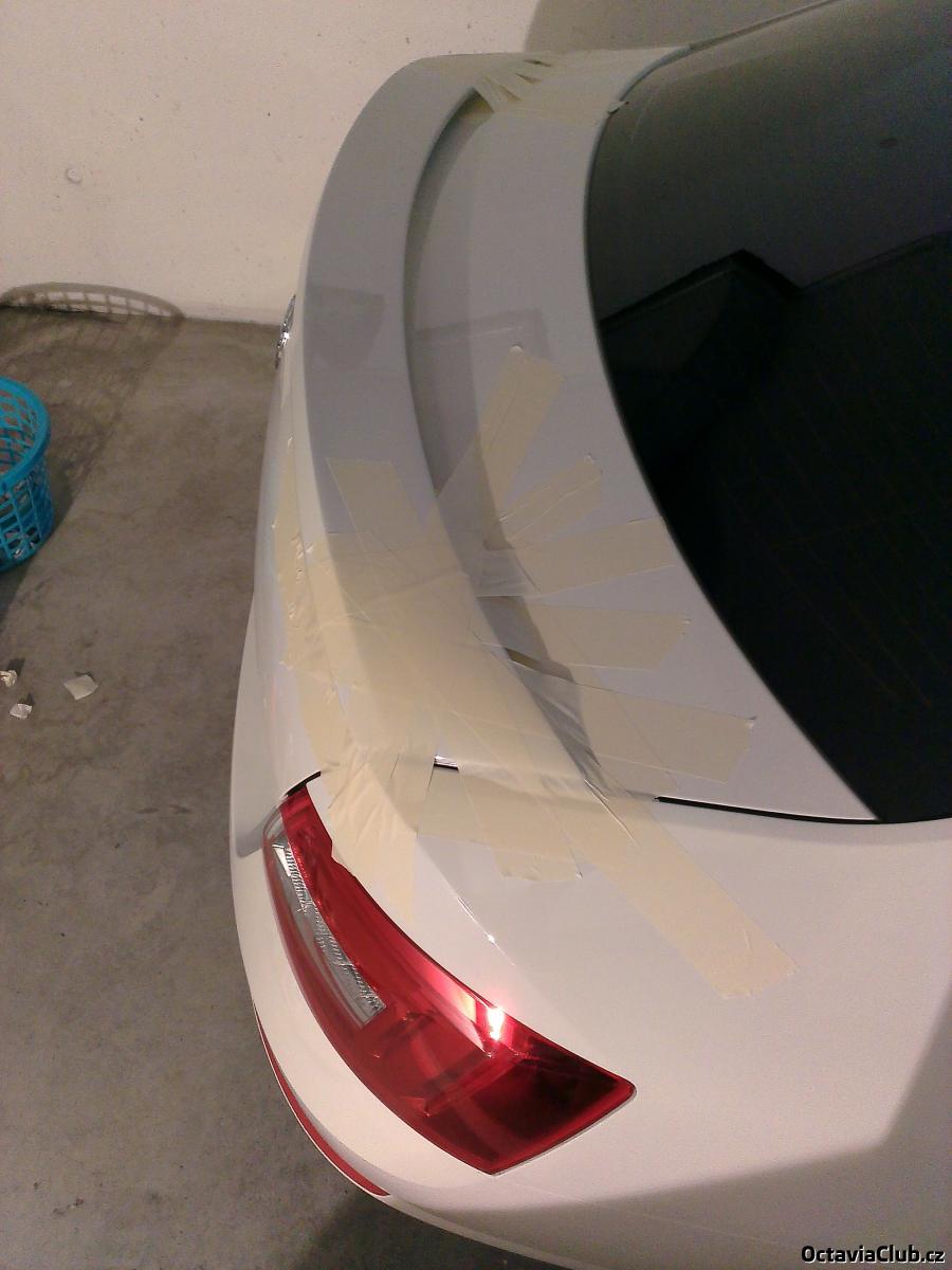

Takze koupil jsem v autokelly lepidlo na skla TECFLEX 3060 (je na to vhodný?)..
Co se tyce instalace kridla, tak s tim zkusenosti jeste nemam.. Planuju to udelat nejak tak, ze mista na lepeni ocistim technickym lihem, na par bodu dam lepidlo, kridlo pritlacim a nefixuju na par hodin lepici paskou. Je to spravnej postup?

přilepil jsi to krásně :)
ten lem zvýšenej okolo plochy, kam jsi dal bobky lepidla je dosedací plocha. Ta se má osmirkovat od barvy na základ materiálu ze kterého je vyroben, to samé by si měl udělat s dosedací plochou na autě. Pak odmastit a přilepit a nechat vytvrdnout lepidlo. Já osobně ještě pak po vytvrdnutí lepidla vzal lepidlo a tím objel spáru mezi autem a křídlem a jakoby to vyspároval kvůli možnosti zatečení vody a následnému zmrznutí, přebytečné lepidlo jsem setřel hadrem s technickým benzínem.
Takhle jsi podle mě přilepil barvu k barvě ;)

Ale vyspárování mezery mezi autem a spoilerem by určitě bylo lepší. Jen na to není vhodný lepidlo, kterým jsem to lepil (černý). K té bílé by to dost razilo..
Nebyl by k vyspárování lepší přímo nějaký bílý/čirý silikon? Klidně nějaký silikon/lepidlo doporuč ;) Ještě ten kraj vyspáruju...
