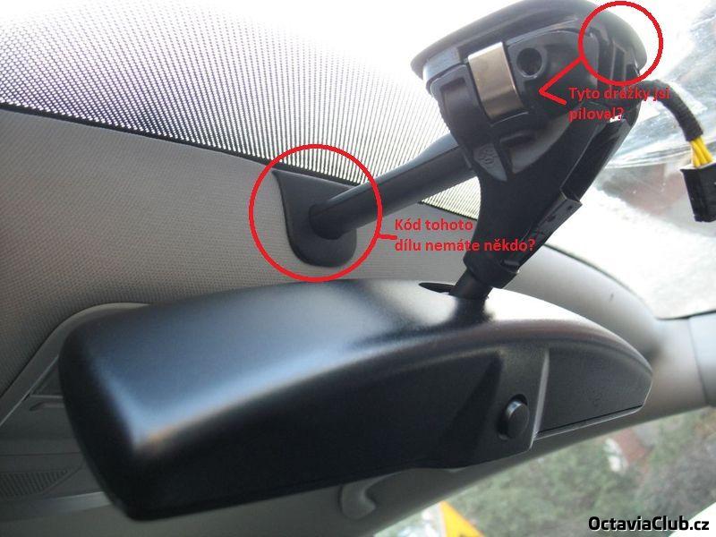

Ladinek Odesláno Říjen 24, 2013 Sdílet Odesláno Říjen 24, 2013 (upraveno) Muzes prosim postnout foto jak to vypada s temi delsimi krytkami? Co ti tam pada? Me zcratko drzi a i krytky (nic jsem zatim nepiloval). Pridavam foto co jsem nasel na jednom polskem foru, tak bych si to predstavoval, ale nevim kod toho platoveho dilu co je ve stropnici, hledal jsem v Etce i u jinych modelu a VW a nic. Vim ze to tam OII standartne nema, ale me by se to libilo vypada to pak lepe a profesionalneji. Diky Lada Upraveno Říjen 24, 2013 uživatelem Ladinek 0 Citovat Odkaz ke komentáři

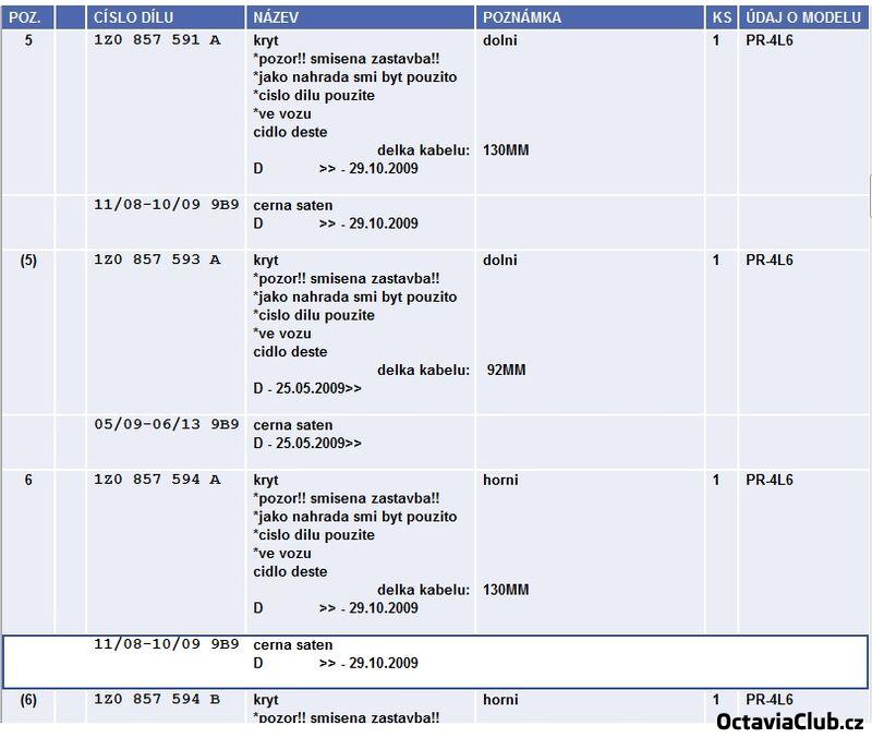

maros Odesláno Říjen 24, 2013 Sdílet Odesláno Říjen 24, 2013 1Z0857594B - horni delka kabelu 130 1Z0857593A - dolni delka kabelu 130 0 Citovat Odkaz ke komentáři
Ladinek Odesláno Říjen 24, 2013 Sdílet Odesláno Říjen 24, 2013 JJ uz jsem asi pred hodinou objednaval, ale i tak dekuji :-). Mrkni na upraveny prispevek viz. vyse. Asi jsi to prehodil: 1Z0857593A je dolni 92mm 1Z0857594B je horni 92mm spravne dle Etky 1Z0857591A je dolni 130mm 1Z0857594A je horni 130mm Ahoj Lada 0 Citovat Odkaz ke komentáři
maros Odesláno Říjen 24, 2013 Sdílet Odesláno Říjen 24, 2013 ja myslim ze to mam dobre a ty asi spatne objednano. Ted jsem koukal na sve krytky a mam tam 1Z0857594A 1Z0857591A je to predFL 92 mm 0 Citovat Odkaz ke komentáři
Ladinek Odesláno Říjen 24, 2013 Sdílet Odesláno Říjen 24, 2013 (upraveno) Ja ale potrebuju 130mm jak jsem psal a FL verzi :-) Uvidime co zitra, ted mam v ruce jednu krytku dolni fl a ta ma 74mm pro sklo 92mm a ma kod: 1Z0857594B Tak ted si vyber :-) Upraveno Říjen 24, 2013 uživatelem Ladinek 0 Citovat Odkaz ke komentáři
maros Odesláno Říjen 24, 2013 Sdílet Odesláno Říjen 24, 2013 Ja vim,prave prot jsem ti tam napsal ty cisla na FL 130 mm a pak před fl. Tys obejdnal jake cisla tedy ? 0 Citovat Odkaz ke komentáři
Ladinek Odesláno Říjen 24, 2013 Sdílet Odesláno Říjen 24, 2013 Objednal jsem: 1Z0857591A 1Z0857594A Uvidime zitra pokud to stihnu vyzvednout. Muzes mrknout na tu krytku viz foto vyse? 0 Citovat Odkaz ke komentáři
maros Odesláno Říjen 24, 2013 Sdílet Odesláno Říjen 24, 2013 To jsi objednal před FL 92 mm ----------------------------- toto je FL 130 mm 1Z0857594B - horni delka kabelu 130 1Z0857593A - dolni delka kabelu 130 ---------------------------------- toto je před FL 92 mm 1Z0857594A 1Z0857591A ----------------------------------------- Na ten dil jsem koukal a neumim ho najit. 0 Citovat Odkaz ke komentáři
Ladinek Odesláno Říjen 24, 2013 Sdílet Odesláno Říjen 24, 2013 (upraveno) Dle Etky je to 130mm a dobre. Doma mam 1Z0857594B pro fl a je to 74mm meril jsem to. Uz jsem na to prisel pro fl neexistuje 130mm krytka bohuzel :-( Ale tady na fotce je. Upraveno Říjen 24, 2013 uživatelem Ladinek 0 Citovat Odkaz ke komentáři
maros Odesláno Říjen 24, 2013 Sdílet Odesláno Říjen 24, 2013 (upraveno) Jak tak koukam tak mame každý jinou Etku :lool: u mne pisou ze delka 92 mm se dělala do 29.10.2009 delka 130 se dělala od 25.5.2009 Tady ty cisla mam ja na krytce - opsano primo z dilu a je to dlouhe 92mm 1Z0857594A 1Z0857591A -------------------------------------------------------- Ted jsem koukal ještě jinde a mají to tam popsane jako ty. Mají v tom asi pekny zmatek. Upraveno Říjen 24, 2013 uživatelem maros 0 Citovat Odkaz ke komentáři
princes Odesláno Říjen 24, 2013 Sdílet Odesláno Říjen 24, 2013 ne ty co zapadaji do drzaku na skle!A ten vrchni dil taky nemam co jde do stropu :-( 0 Citovat Odkaz ke komentáři
maros Odesláno Říjen 24, 2013 Sdílet Odesláno Říjen 24, 2013 Princes a ty tam mas takovou diru ve stropnici jak je na obrazku ? 0 Citovat Odkaz ke komentáři
maros Odesláno Říjen 24, 2013 Sdílet Odesláno Říjen 24, 2013 krytka 1K0857304 z cehoz usuzuju ze obrazek cos dal je z Golfa. jsou tam i jiné ty krytky. 1K0857594 1K0857593 nebo 1K0857593A 0 Citovat Odkaz ke komentáři
Ladinek Odesláno Říjen 24, 2013 Sdílet Odesláno Říjen 24, 2013 (upraveno) Sakraaaaaaaa, Golf me vubec nenapadl diky, to jsem mel objednat. V Etce jsem prohledaval Tourana a ten to tam nemel. Snad to bude dost dlouhe u Golfa neudavaji delku. Snad me to preobjednaji pokud to nebude sedet. A je to i levnejsi tak o 30%. Diky za nakopnuti Upraveno Říjen 24, 2013 uživatelem Ladinek 0 Citovat Odkaz ke komentáři
princes Odesláno Říjen 24, 2013 Sdílet Odesláno Říjen 24, 2013 Nemam to ve stropnici,vsak sem to psal ;-) 0 Citovat Odkaz ke komentáři
