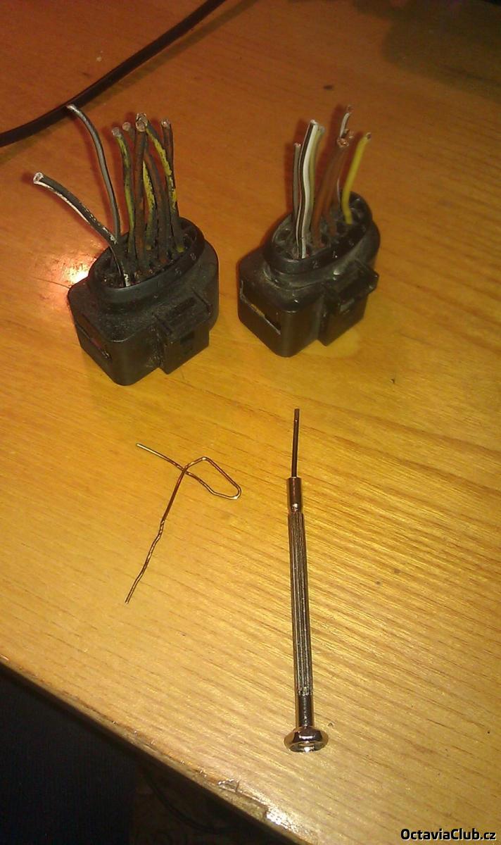

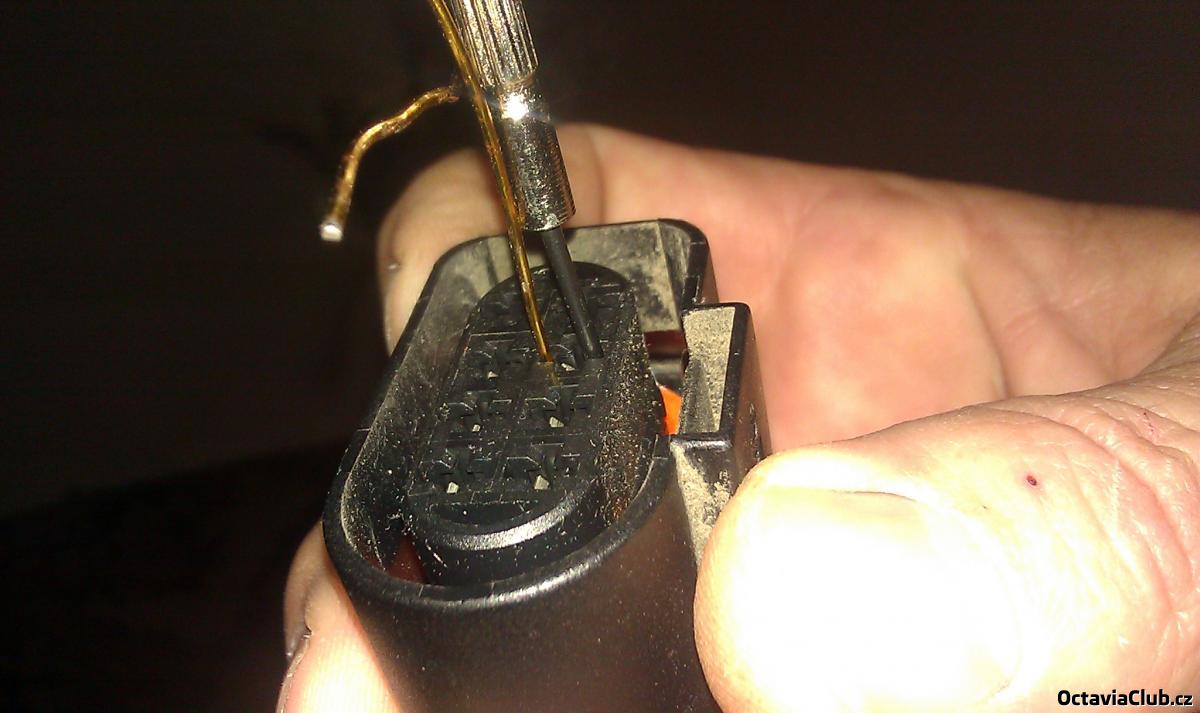

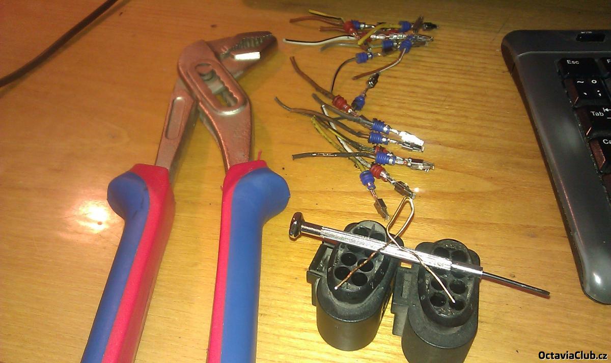

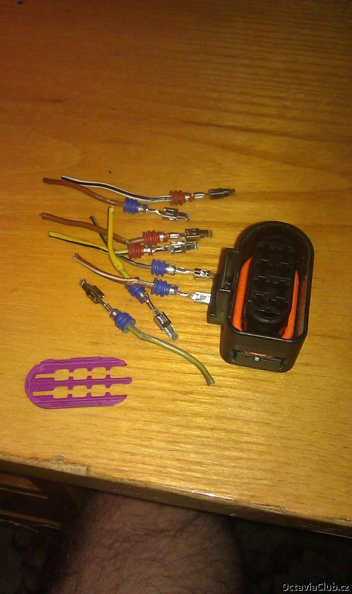

Hlavní nástroje: teňoučký šroubovák, cca 10cm tenkého drátku a kleště. Jako první musíme odstranit fialový plast, který je nad těsnící gumkou, z bodu je drážka, podebrat plochým šroubovákem, lehce zapáčit nahoru a vyskočí vem. Poté ze spodní strany potlačíme na pin nahoru, aby se mírně uvolnily pacičky, které ho dřží ve svorkovnici, do mezer po stranách zasuneme drátek než ucítíme mírný odpor packy a potlačíme, to samé provedeme šroubovákem, nyní z druhé strany kleštěma lehce potáhneme a pin je venku, pokud ne, znovu zkusit zatlačit šroubovák a drátek, jde to ven mírným potáhnutím, nikde se nic neohne, neulomí a nezničí, zrovna jsem takhle vypinoval 3 svorkovnice a bez poškození. Časová náročnost: pokud máš obě ruce levé a máš krtův syndrom, tak max 30 minut :) můj čas 12 minut i s napsáním návodu :)
