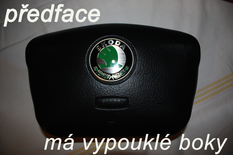

Nevym jestly jste si vsimly ze v O1 jsou dva druhy 4-ram.volantu. U starych predface modelu jsou takove nejake nafoukle v oblasti airbag-u a dolni ramena jsou vic smerem k ridici, a u face modelu jsou takove jakoby zapustene dovnitr. Ted se ptam jak je to s tim u tech predface modelu presne, do ktereho modeloveho roku se davaly ty "nafoukle" a davaly se tam vubec ty "zapustene"? Uz v nekolika modeleh predface jsem videl ze jsou tam face volanty a majitele my tvrdi ze nejsou menene ze rocnik 2000 ih tam ma z tovarny. Ale npr. na mobile.de nebo gde koliv jinde se muze videt ze model.rok.99 teda r.v.2000 ma "nafoukle" a ne face volanty. Jak je to s tim?
Trohu jsem to zamotal ale doufam ze jste pohopyly co jsem chtel rict ;) !
