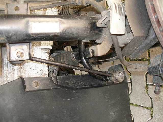

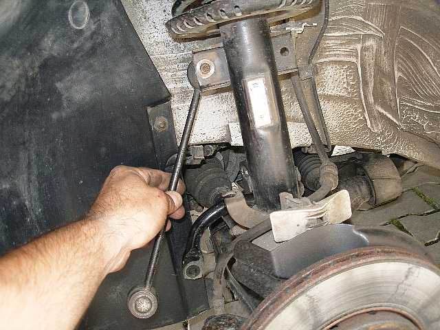

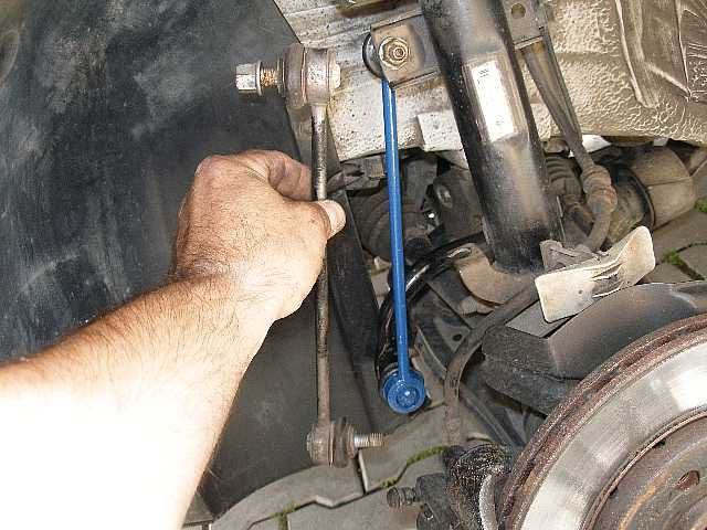

Myslím,že tak málo zručný je asi každý,ale přesto to tu hodím.Takže:
Zvednout auto(nejlíp i podložit),sundat kolo,povolit matky na kosti(16mm klíč)-matky povolovat,dokut je kolo svěšené,alespoň se nebude protáčet čep v kosti.Jak máme povolené matky,musíme druhým zvedátek přizvednout kolo tak,aby se osa čepu kosti vyrovnala a tím jde lehce kost vyjmout.vyjmout starou kost,dát novou,utáhnout matky(pokut se čep protáčí,je v něm drážka na torx,aby se dal přidržet nebo zase povolíme kolo).A je to hotovo.Snad Vám tento výklad pomůže.
