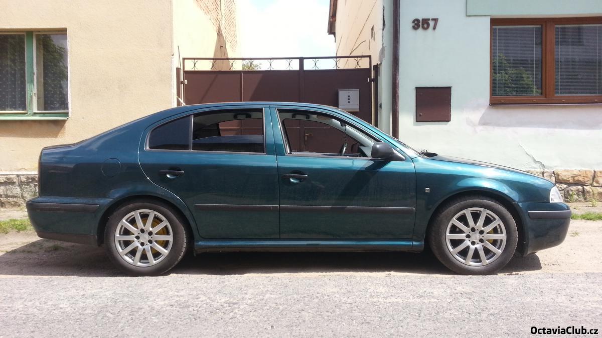

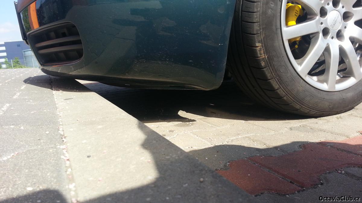

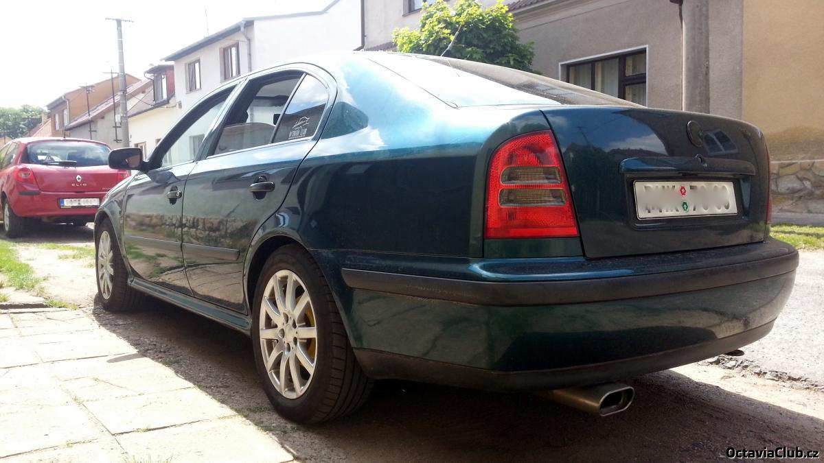

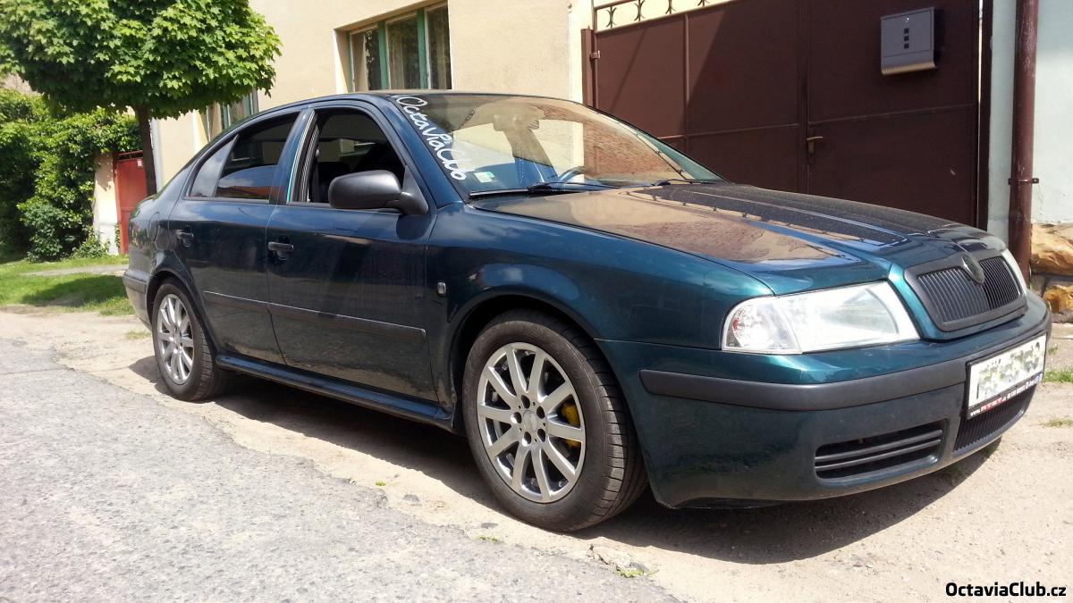

Jo vcera uz jsem z toho byl totalne ko, ale ke konci uz to bylo lepsi. Ale vse jsem neudelal jen ja velke diky patri Adolfikovi !!
Jinak jak napsal jarda. Zavit na poloose nasledne matka na cepu rizeni (musel jsem rozrezat) a jako perlicka horni ulozeni se ozvejkal 7-ka imbus , v te nasranosti jsem tam narval torx a slo to.jak po masle. Jsem rad , ze to je hotove ;-)

je to krása jak řízneš zatáčku a auto ztvrdne jak cyp že? já vzal dneska asi v 80 nájez na rychlostku a týpek co mi tam chtěl vjet brzdil i očima a čuměl jak jsem to tam střelil pod plným :D
plus když přidát puky z TT do ramen tak to bude ještě jistější v zatáčkách
:D auto je krásně tuhý akorát jsem ted odvezl auto k známému musí ven poloosa a udělat se pořádně ten vnější závit je v prdeli a dotáhnout mu nešla matka :( prý do zítra to udělá a zkontroluje i druhou stranu :) snad se povede
