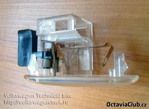

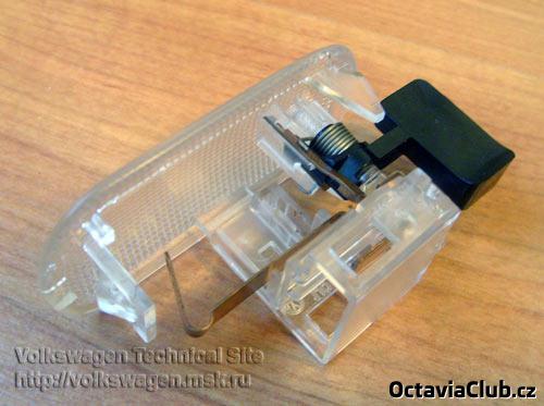

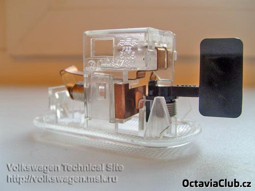

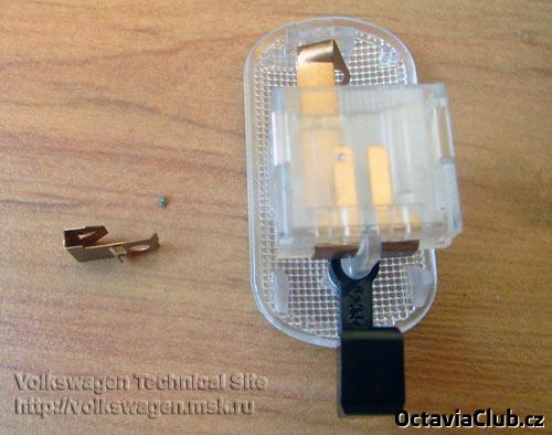

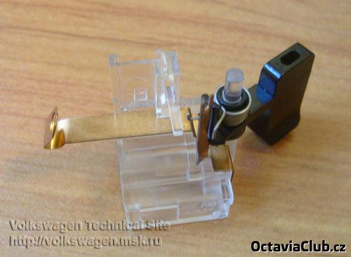

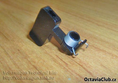

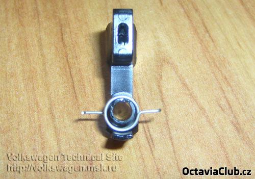

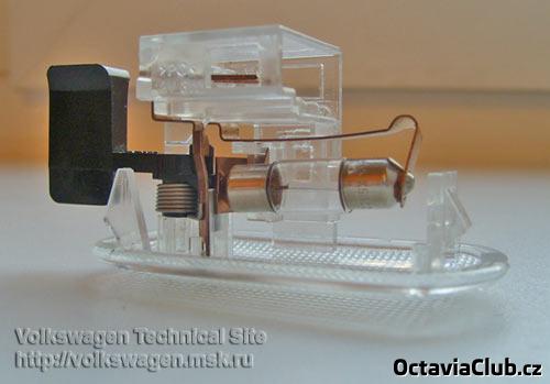

Guest moskal789 Odesláno Únor 1, 2015 Sdílet Odesláno Únor 1, 2015 Po dlhom hľadaní a pátraní som našiel nakoniec ako poskladať svetlo v schránke pred spolujazdcom, nevedel som to nikde nájsť, ale nakoniec sa podarilo. tak sa s Vami podelím.... 0 Citovat Odkaz ke komentáři
tomiq07 Odesláno Únor 1, 2015 Sdílet Odesláno Únor 1, 2015 Najhorsi problem je stale aj tak poriadne napruzit tu malu pruzinu aby sa svetlo po zatvoreni schranky vyplo :( 0 Citovat Odkaz ke komentáři
martintlsty Odesláno Únor 2, 2015 Sdílet Odesláno Únor 2, 2015 mne sa to podarilo (sám som tomu neveril ) na prvý krát ....z jednej strany bola opretá a pretočil som ju dookola skúšačkou taký mini skrutkovač a musím si zaklopať zatiaľ funguje 0 Citovat Odkaz ke komentáři
