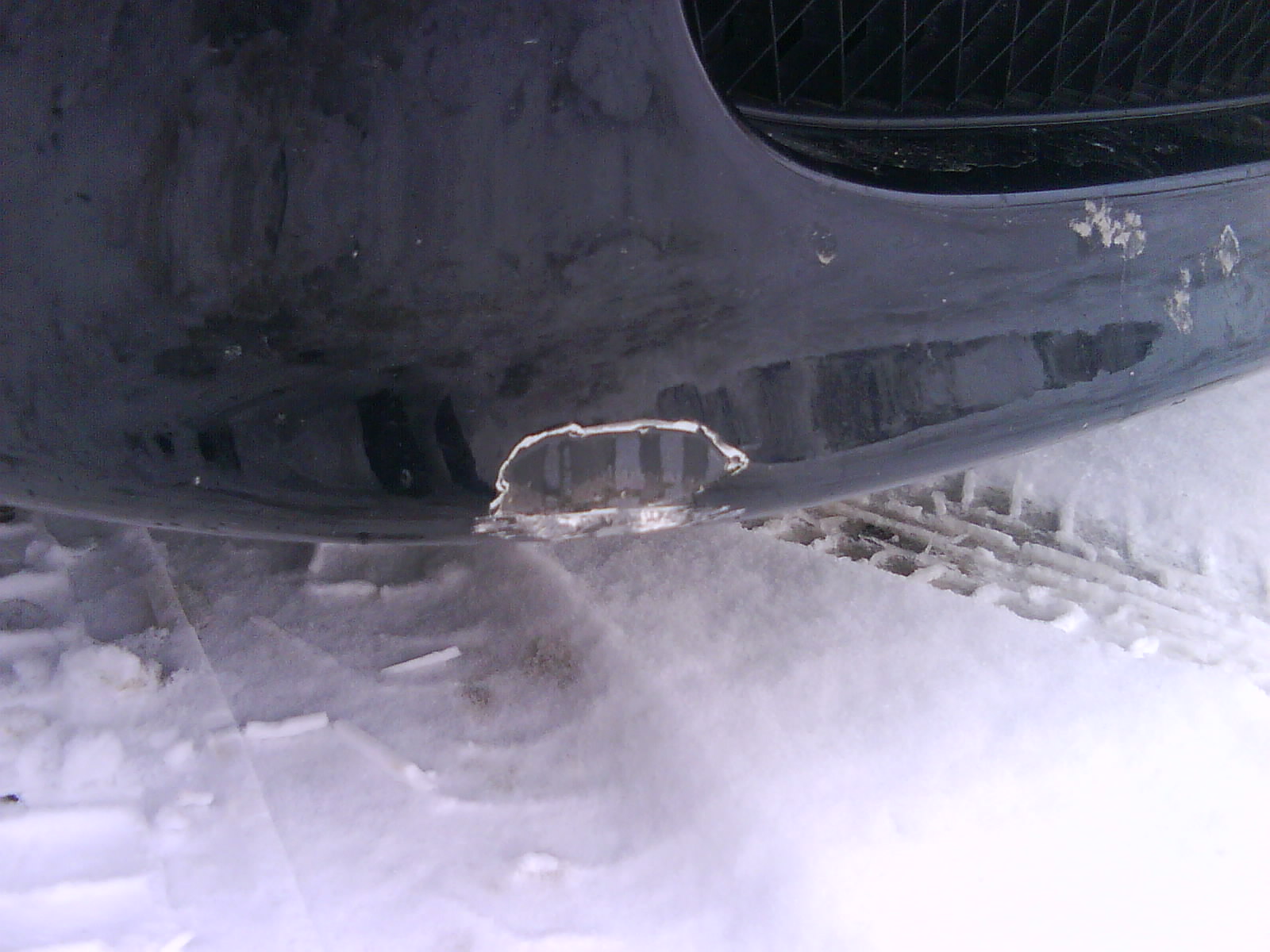

dnes sa mi podarilo pri blazneni sa na snehu skrtnut predny naraznik o obrubnik (pod snehom bol lad). Narazom sa mi odlupila farba (cierna metaliza) aj so zakladom az do plastu o velkosti cca 3x1cm. Samotny naraznik nepraskol, ani sa nedeformoval. Trafil som presne hranu obrubnika. Dalo by sa to nejako opravit bez striekania celeho naraznika? :rolleyes:
tak co cekas? :rolleyes: zeptej se nejakyho lakyrnika v okoli, jestli dokaze udelat rozstrik tak, aby to nebylo poznat, ale myslim, ze se mu do toho chtit nebude... to uz radeji striknout cely naraznik, nez tam mit nejaky fleky
Ale to prece zamazes sam, to je drobnost. Namaz to tmelem a pak poradne obrousit - to bude fuska ale pohraj si s tim a pak plnic nastriknou (da se sehnat ve spreju) a pak ho pekne nejmekcim smirgl papirem a vodou pekne prebrousyt a pak dvakrat striknout cernou barvou a jednou lakem bezbarvym. To je zhruba 500kc materialu ale za trosicku vic to udela nejakej servis na lakovani a nebude se to skoro poznavat. Prvni se zeptaj kolyk za to chcou.
