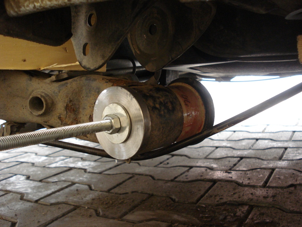

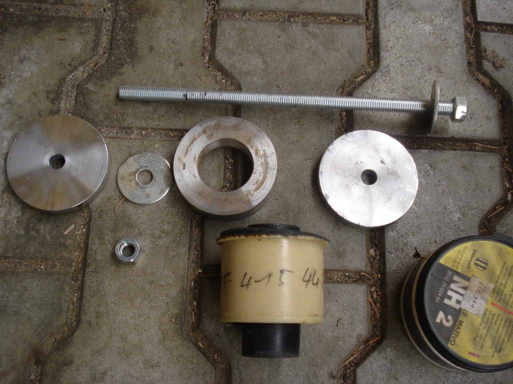

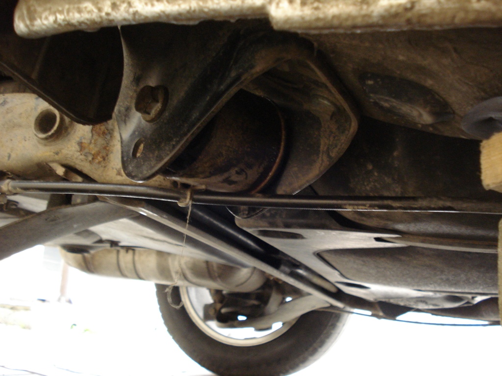

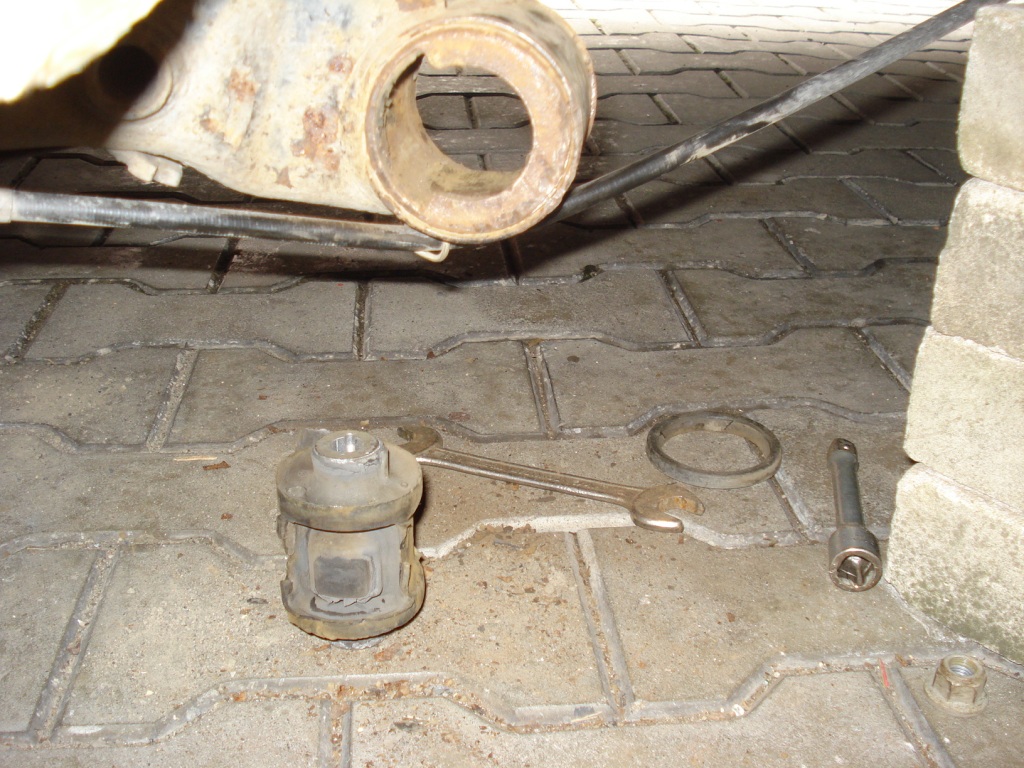

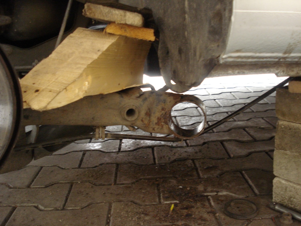

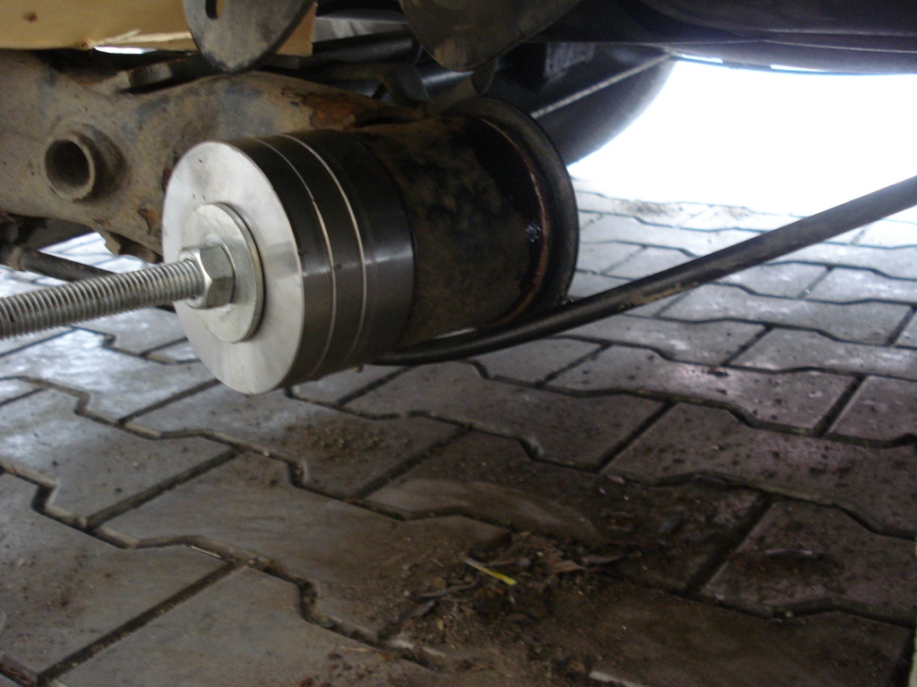

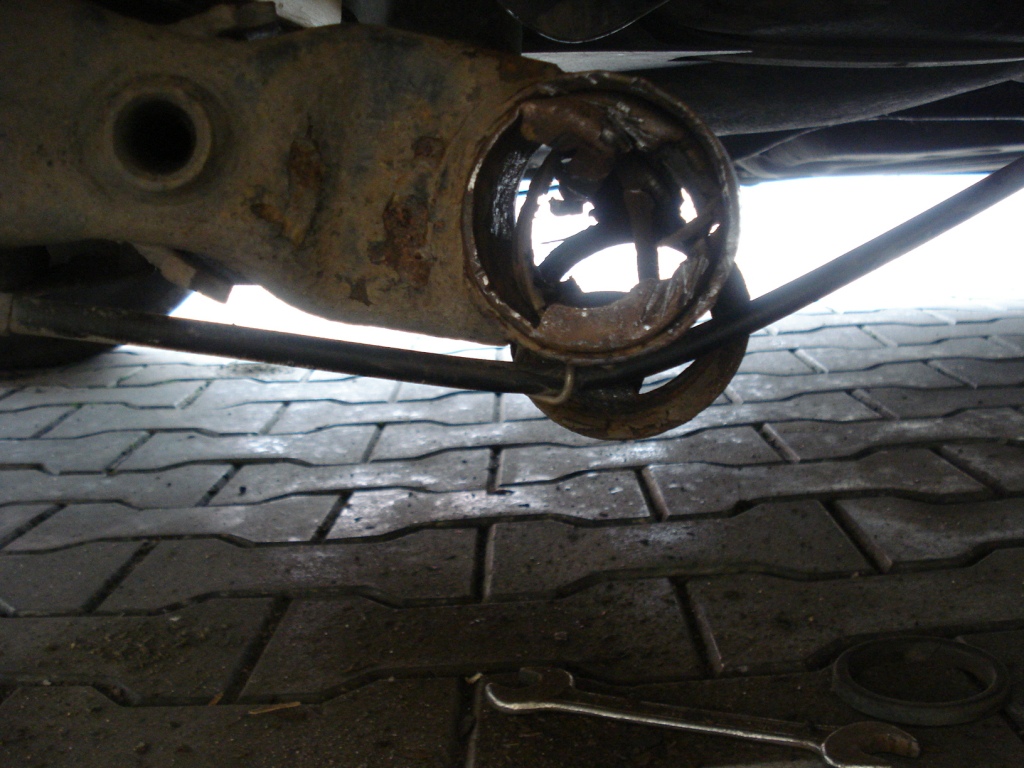

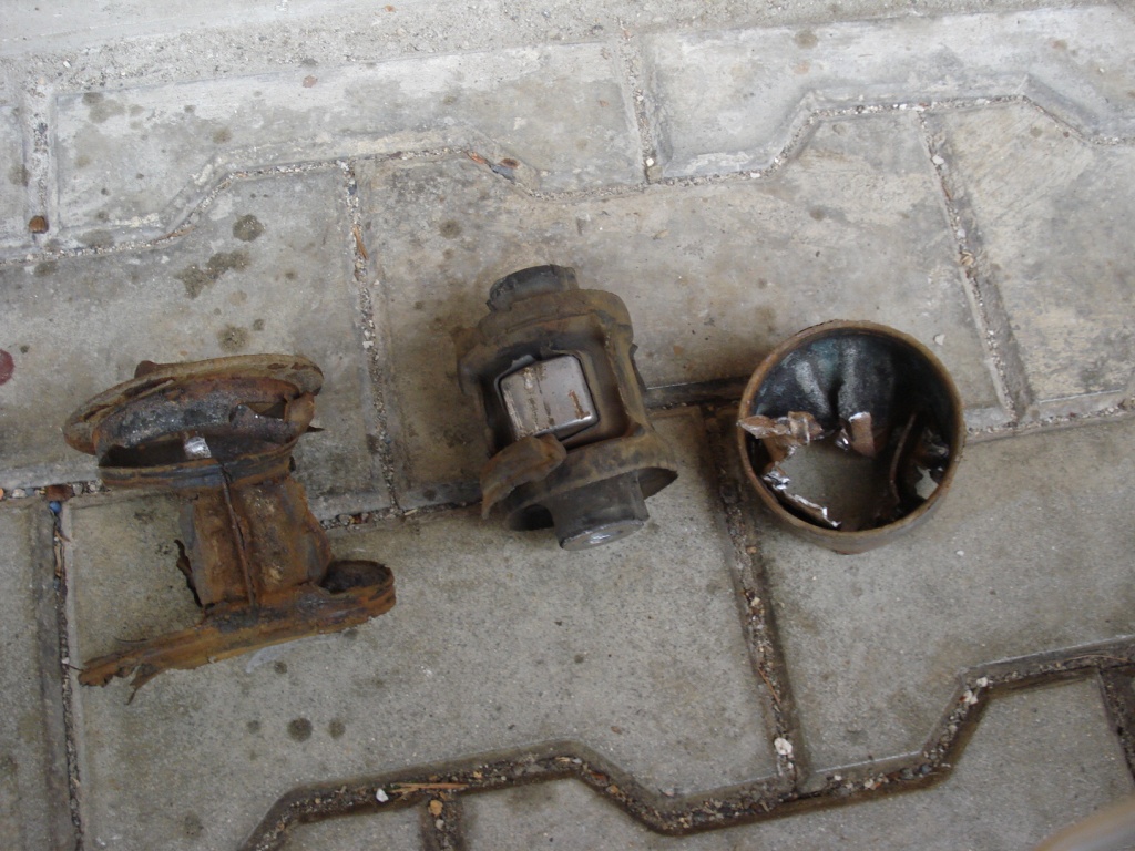

Doli Odesláno Červen 24, 2009 Sdílet Odesláno Červen 24, 2009 Tak mi na Boře cosi mlátilo v zadku.Dle servisu prý tlumič.Doma jsem to zvedl a bylo mi jasné,že je KO zadní silenblok,uplně vyžvýkaný.Volal jsem dvou kámošům do škoda servisu,jestli mají na to stahováky a vytahovák-jak je uvedeno v DP,ale nikdo nic,prý sundávají celou osu a dávají pod lis,což je podle mě blbost se s tím tak srát.Objednal jsem silenblok,podle rozměrů udělal přípravek a dnes jsem se do toho pustil,doma před barákem. Dělal jsem to sám,doba cca 2 hodiny s přípravami.Nejhorší bylo vymlátit ten starý ven.nejdříve šel vnitřek-vyřezat,vytrhnout a potom sekací špicí a sekáčem vysekat ten zbytek.V DP na to servisáci používají tzv.trhací kladivo,ale na 100% by jste s tím neuspěli.Hodinu jsem to mordoval po kouskách ven.Nalisováno to bylo za 10 minut.Při lisování se musí dávat bacha na polohu silenbloku-jak je uvedeno v DP. Tady pár fotek-snad poznáte postup práce. Návod na stránkách OC 0 Citovat Odkaz ke komentáři
