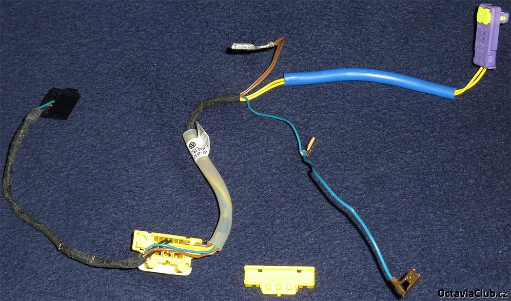

V me Fabii byl puvodne ne-multifunkcni volant "3T0 419 091G" (1.jpg) a tento byl zapojen kabelem "1K0 971 584" (3.jpg a 4.jpg).

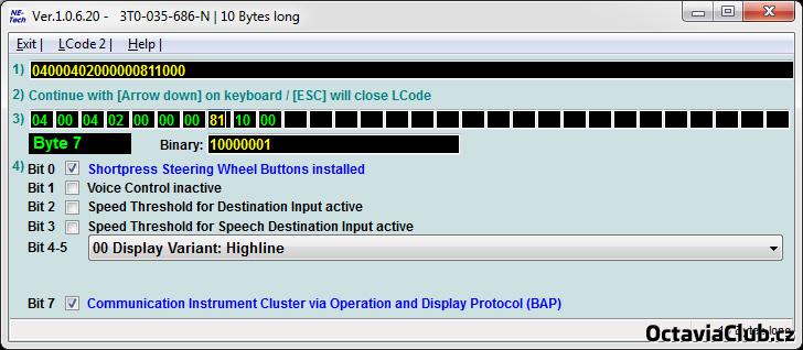

Po zapojeni bylo jeste potreba aktivovat multifunkci VAGem. Jedina dve mista, ktera nejak souvisela s multifunkci jsou v Centralni jednotce (8.jpg) a v Navigaci (9.jpg). Bohuzel po ulozeni a vyzkouseni auto netroubi a ani nereaguje na tlacitka. Po spusteni diagnostiky se objevila nova chyba (10.jpg). Otazka je proc?

1.jpg - Puvodni volant
2.jpg - Novy volant
3.jpg - Puvodni kabel
4.jpg - Puvodni kabel pinout

8.jpg - VAG - Central Elect.
9.jpg - VAG - Navigation
10.jpg - VAG - Diagnostika
