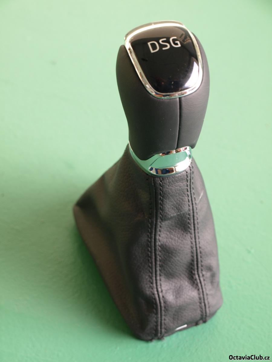

Ahoj,
no tiež som to chcel meniť a sú dokonca aj taký ktorým sa to podarilo. Ide o to že keď dáš dole starú hlavicu, na vrchu tyčky je taký biely plast (tiahlo) do ktorého sa zacvakáva tlačítko. To je potrebné nahriať a otočiť o 90° kvôli tomu že je tlačítko na novej páke spredu.
Je tam veľké riziko že ten plast praskne a môžeš meniť celý volič. Ja som od toho preto ustúpil.
