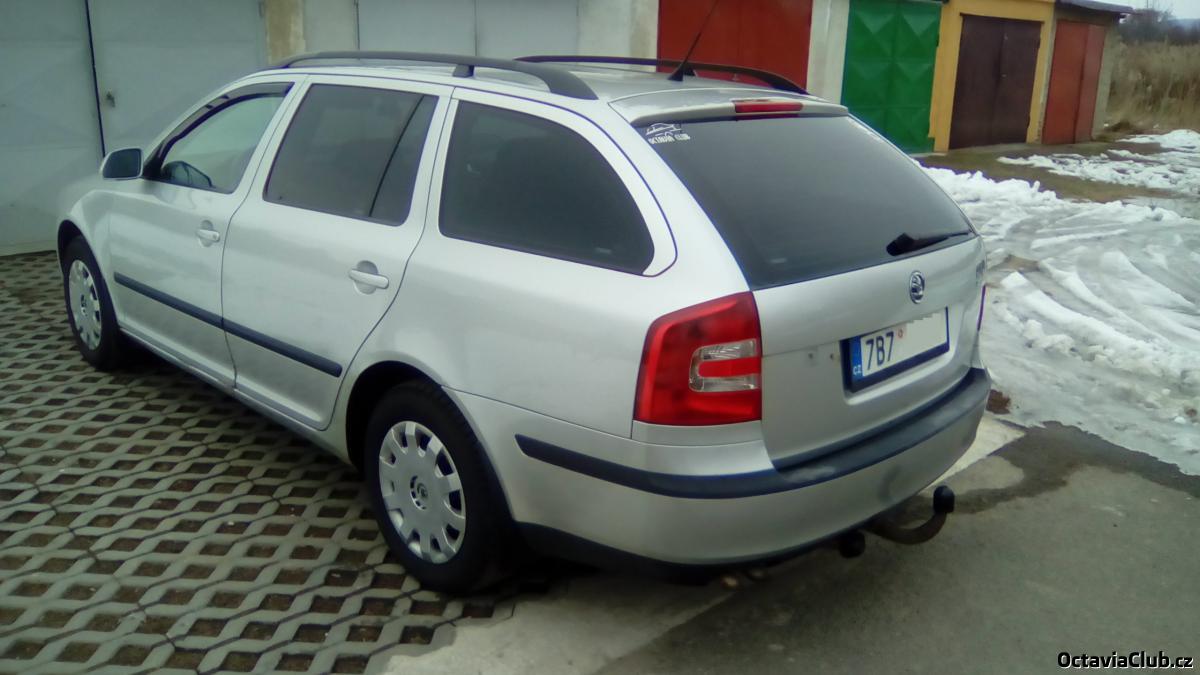

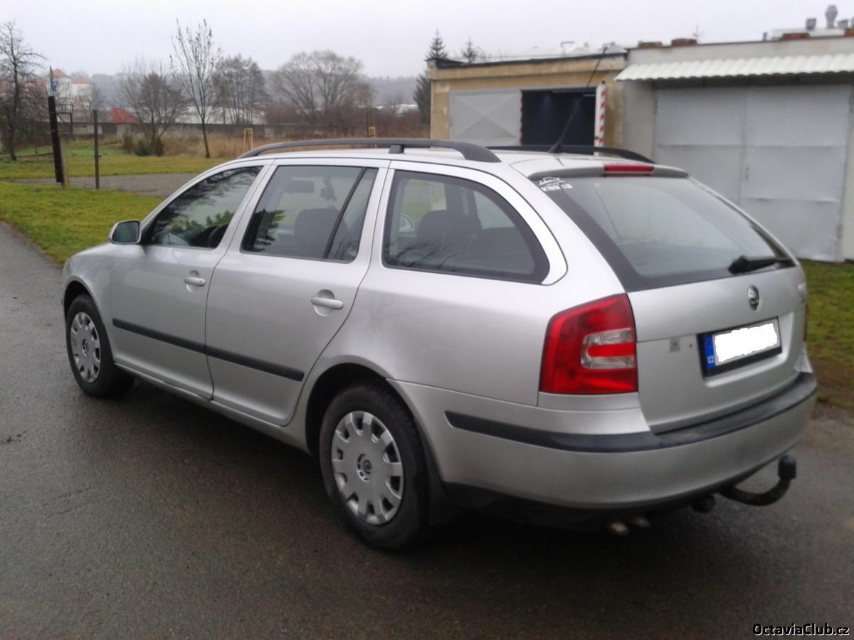

Jsem tu nový a rád bych se zde taky pochlubil (jestli je teda čím) svým pracantem.

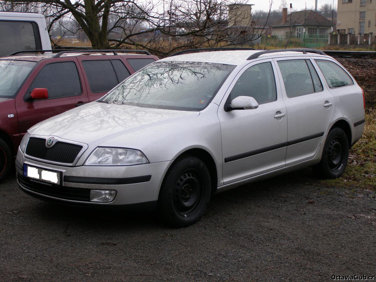

Jedná se o Octavii Combi TDI PD 77kW z roku 2005 a výbavě Elegance. Nová byla koupena v ČR a předemnou ji měl jeden majitel - firma...
Pořídil jsem si jí v prosinci roku 2011 s tachometrovými kilometry 169xxx km. Bohužel, jak už to bývá, jsem později zjistil, že auto má najeto cca o 150 tisíc více. No co už...
Na autě jsem za tu dobu co ho mám musel vyměnit už hodně věcí, ale k daným km se to dalo čekat. Víceméně se však ale jednalo o tzv. "spotřebák".
Auto slouží ke každodennímu využívání (momentálně s ním jezdí manželka do práce) a jako pracant na vše možné.
Ke dnešnímu dni je na tachometru 279xxx km a v celkovém součtu jsem s Octavii druhé generace nadmíru spokojen 🙂

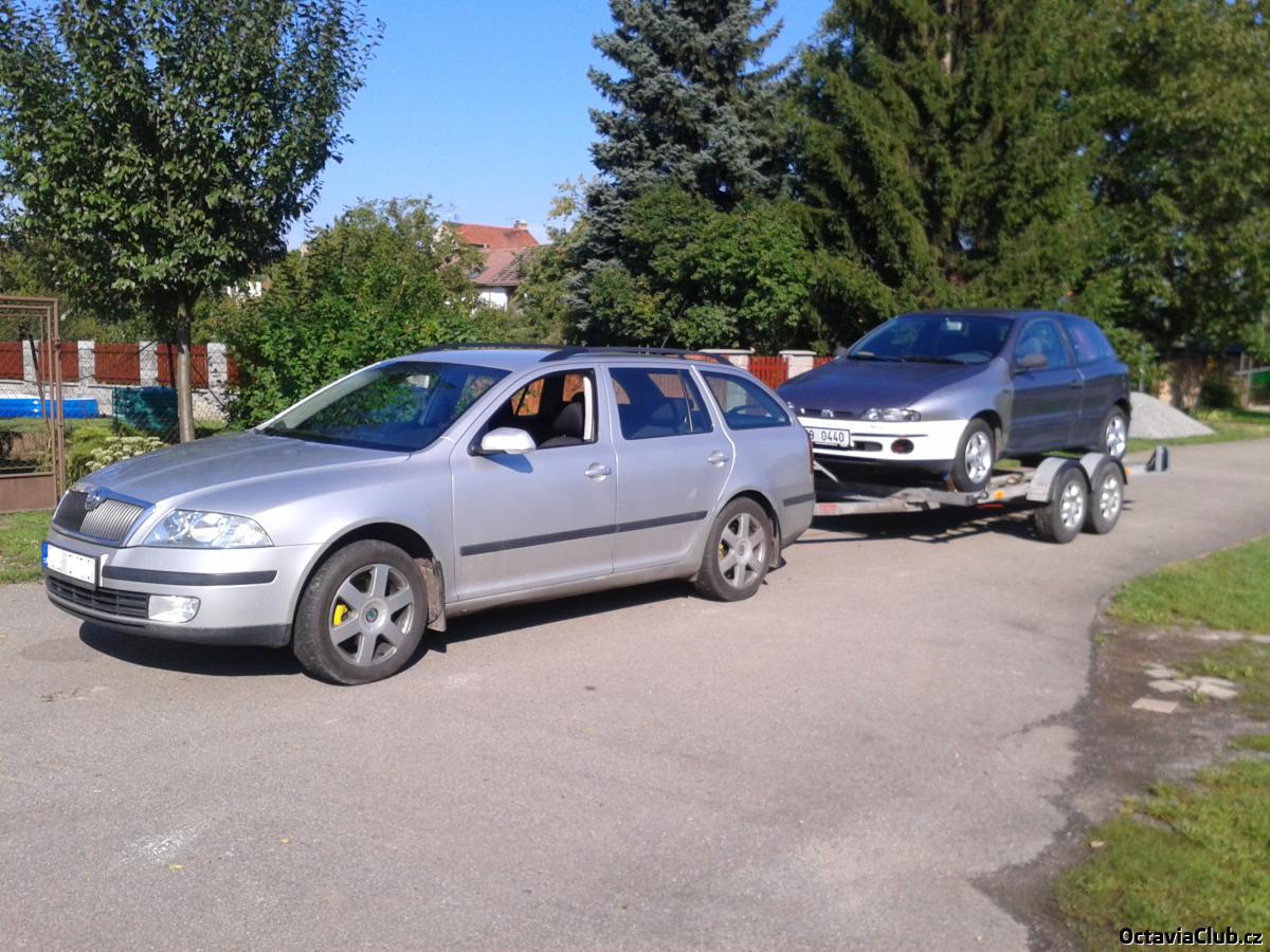

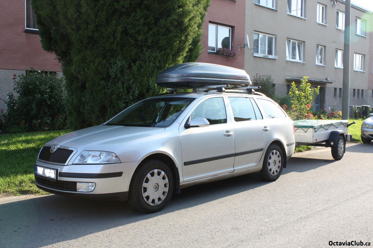

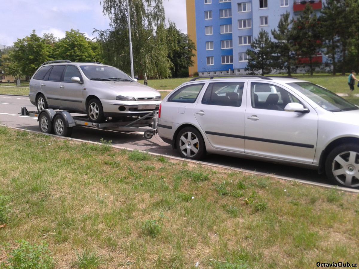

Zde je pár fotek jak šel čas. Skupinové fotky s rodinnými příslušníky 🙂
- vínová 1.9 TDI 66kW (1997) mám na ježdění do práce
- bílá 2.0 TDI CR 103 kW (2012) si nedávno pořídil tchán
- felicie 1.3 MPI 50kW (2000) je sestry

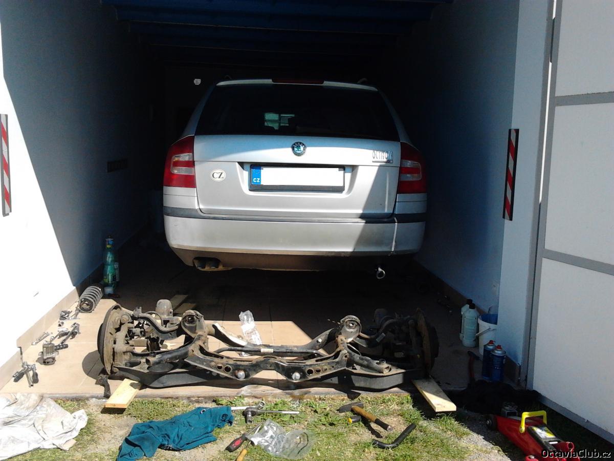

Pružina praskla a "vymotala" se o ten závit. Důvodem bylo špatné ložisko horního uložení, které jsem včas nevyměnil. Ale naštěstí to nebylo cenově nijak drahý (nový tlumiče + pružiny + uložení + prachovky + tyčky stabilizátoru mě vyšlo na cca 7000Kč - podotýkám že kvalitní produkty, nikoli STARLINE a pod. Hold známí jsou známí :) )

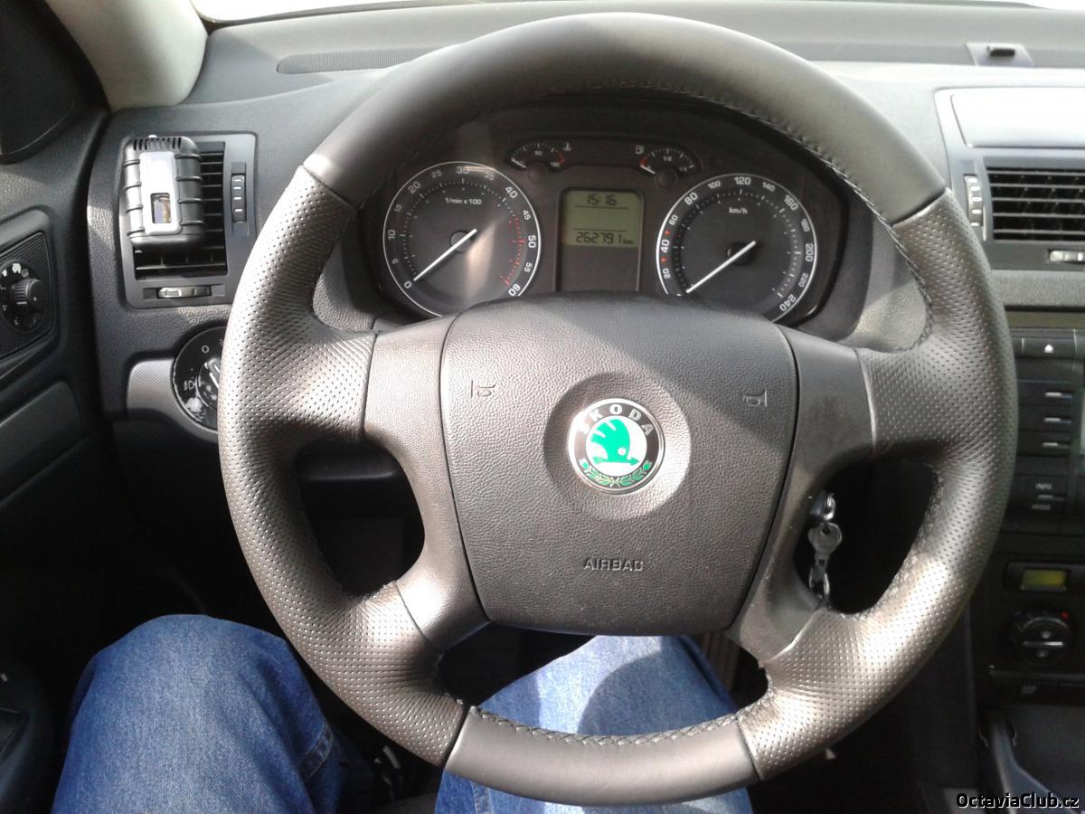

- haluzově sehnaný MF volant

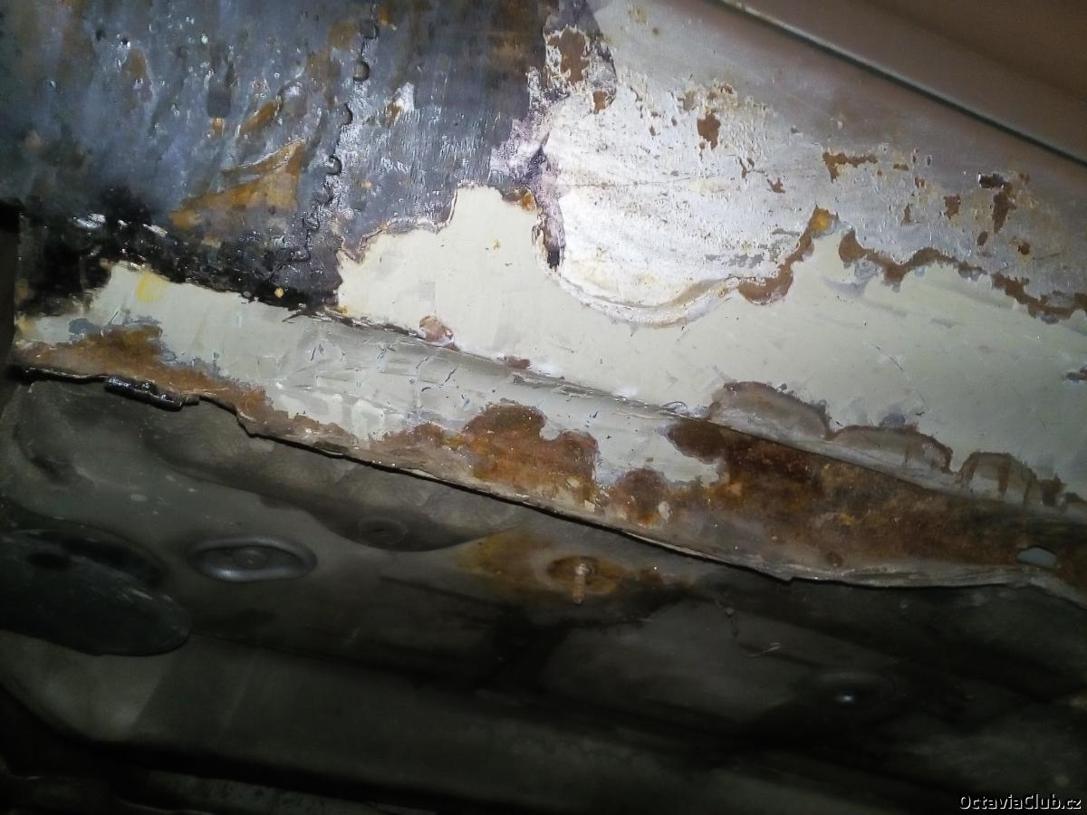

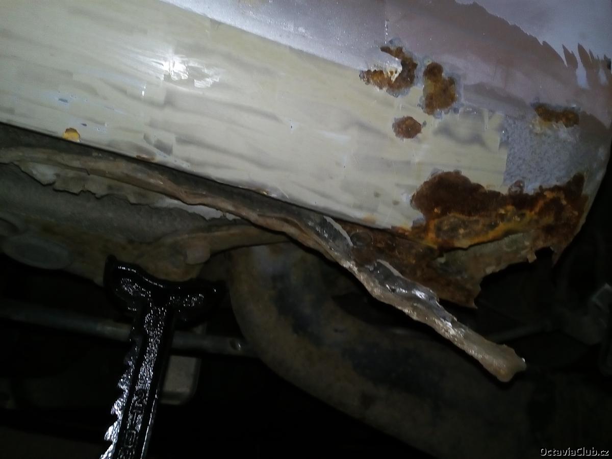

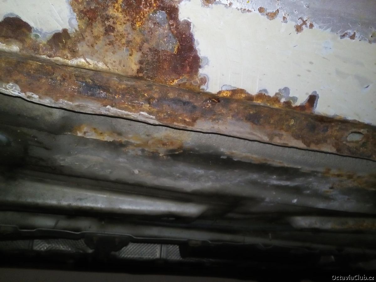

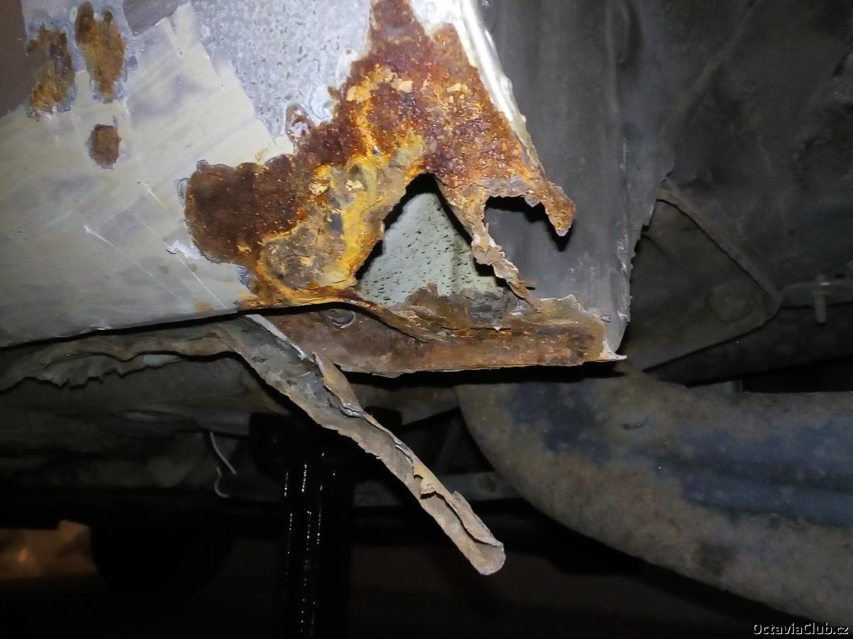

Po takřka 6 letech vlastnictví octavie jsem se pustil do opravy karoserie...
Něco vidět bylo, ale pod rapatem toho bylo hodně...
Kvalita fotek nic moc, ale i tak je vidět ta hrůza...
Tož octavia dostane nový prahy, přední blatníky, druhé páté dveře a postupně celolak, i když asi zůstane stříbrná...
Jinak stříbrného pracanta nahradil jiný, trošku větší stříbrný pracant. Dvojku dostane žena místo jedničky
To je vidět na 1. pohled už je měněný, tohle není originál, asi to bylo řachlý, standartně tam máš hrbatec a takhle zhnilý jsem to ještě nikdy neviděl, ani 400tis auta. A když sundáváš tu zadní folii, tak barva jít dolů nemůže....
Upraveno uživatelem vevca
Auto bylo určitě bouraný, to je vidět hned na několika místech, ale nosníky a hlavní části jsou OK, geometrie sedí, tak mě to netrápilo...
No auto má najeto cca 460 tisíc, ale jak píše vevca, kdyby to nebylo opravovaný, tak je to OK
Chyba byla spíš to, že jsem opravu dlouho oddaloval...
Každopádně teď nic nenabečím, octavii vyvařím a vesele bude sloužit dál ;)
