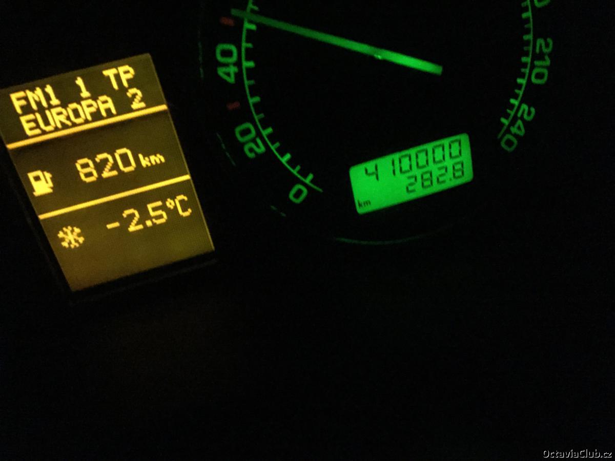

No a uvidíme čo ma po ceste stretne inak momentálne má auto 410 000km a motor je v super kondícii (až na to tesnenie pod hlavou) . Včera ráno -15 auto naštartovalo na brnk. Asi som ešte zabudol je to motor 1.9 TDI ASV 81Kw a výbava bola elegance.

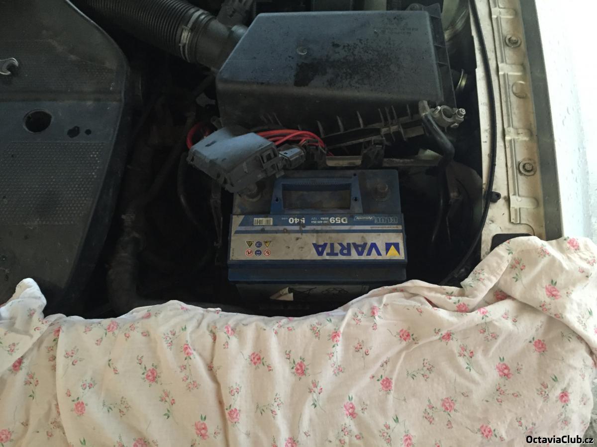

Takže dnes prebehla základná údržba a to výmena baterky, stará bola už na tom hodne zle a teplotách v noci -10 ma museli ráno štartovať cez káble, takže nová baterka, vyčistené všetko okolo baterky a tak.
Viem že po výmene baterky by sa mali nadstaviť dojazdy okien, teda aby fungovalo to že keď predné okná majú na vypínači dve polohy, prvá keď ju treba držať aby okno išlo hore a druhá že stlačím a okno by malo samo výjsť, skúšal som okná naučiť dojazdy ale vôbec mi to nefunguje stále mi idú okná iba vo vrchnej polohe vypínača ale nie tak že sa mi automaticky samé zatiahnú ale tak že musím držať ako keby bol v prvej polohe,
Druhá vec je tá že že mi nejak blbne otváranie dverí alebo ukazovanie na maxidote, neviem vôbec prečo to tak ukazuje a čo to robí ale prikladám sem aj video kde to je natočené. Proste ak mám naštartované auto a otvorím vodičové dvere tak mi neukáže na maxidote že sú otvorené a ani sa nerozsvieti stropné svetlo avšak svetielko ktoré je v dverách to sa rozsvieti. Ale napríklad vypnem motor a v momente ako ho vypnem sa mi na maxíku ukážu otvorené dvere. Totot už rieším dlhšie a neviem čo s tým kedže zámon očividne funguje keĎ pri vypnutom motore to ukazuje všetko v pohode
Neviem prečo ale nejak sa mi to tam nezmestilo, ale nebol čas to štelovať lebo vonku je škaredo a menil som to iba tak na rýchlo, takže cez týždeň sa na to pozriem
