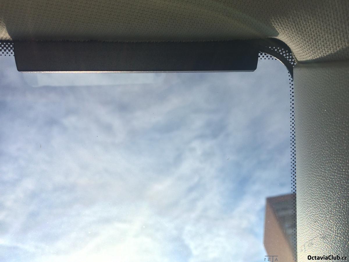

nedávno jsem koupil Octavii a všiml jsem si, že na rádiu (originál škodovácké Audience) občas problikne nápis "PHONE".
Zkusil jsem na telefonu (iPhone) najít bluetooth zařízení a objevilo se mi tam Nokia ck-7w. Povedlo se mi to spárovat s telefonem a když zkusím někam zavolat, tak to telefon pozná a pustí zvuk do repráků v autě. Doteď všecko OK, ale zvuk funguje pouze od volaného - nepřenásí se můj hlas. Jakoby někde chyběl nebo nebyl zapojený mikrofon (mikrofon v telefonu to nebere).
Prohlédl jsem auto a jediné, co jsem našel, je asi 10 cm dlouhá černá plastová tyčinka nad předním sklem (pod stropem) spolujezdce, od které vede sloupkem kabel někam dovnitř.
Nemáte s tím prosím někdo zkušenosti? Jestli nestačí jenom něco zapojit, případně sehnat nějakou drobnost (mikrofon), aby to fungovalo (když už to tam je)?
Díky za informace.
Mam stejny hf v O2 a mikrofon mam taky u hlave vedle ovladace stropniho svetla.
Jen teda dost si druha strana stezuje ze me pri telefonovani slysi jakoby s ozvenou nebo 2x.Resil nekdo podobny problem?
Obávám se že to je nekompatibilita HF sady Nokia s nejnovějšími telefony, schválně vyzkoušej nějaký starý, hloupý telefon.
