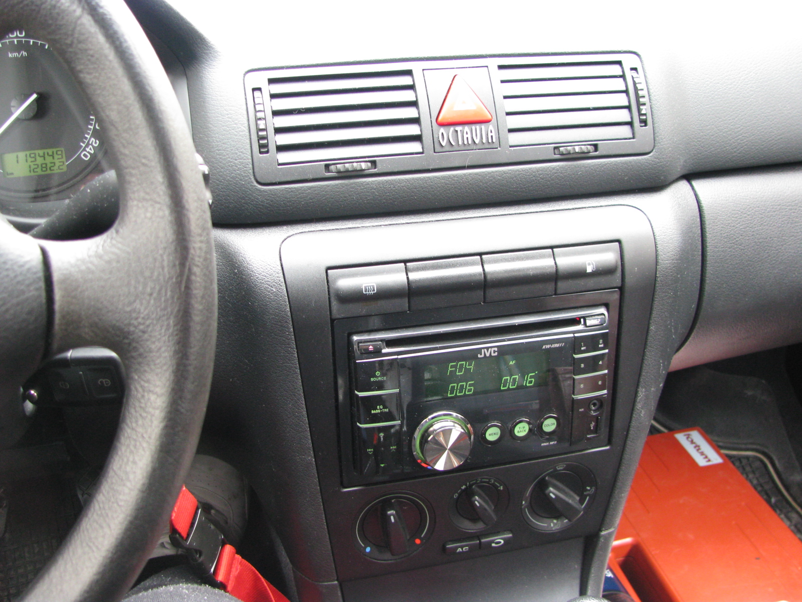

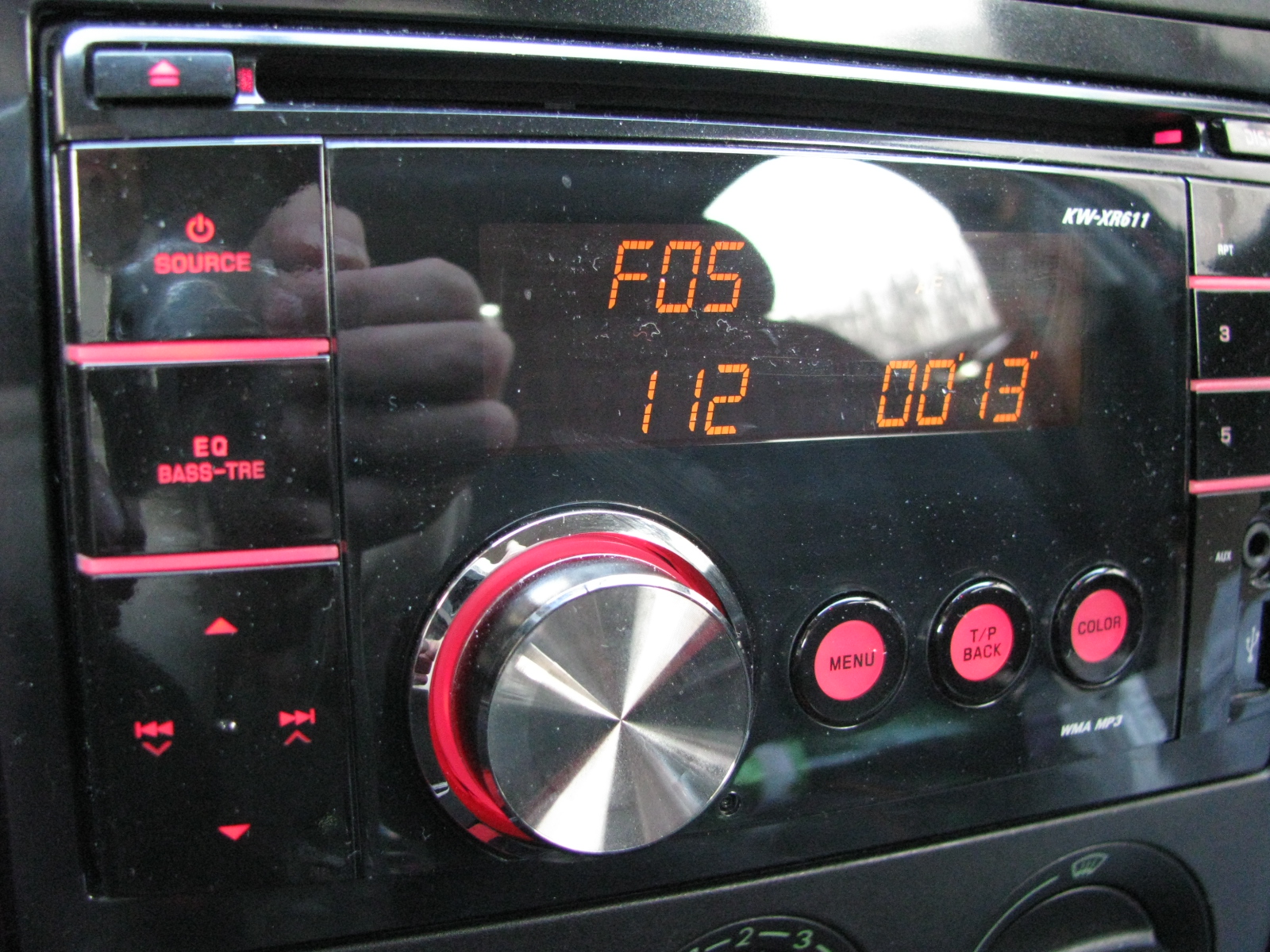

uz je namontovane,sadlo ako uliate,este ramik rano osadim a odfotim v aute,je to JVC KW-XR 611,nie je az tak technicky nadupane ako co som mal kenwood,ale za 140€ super supa :-) a hlavne ma dialkove,prepinanie farieb a kadejake blbosti,uz som JVC mal kedysi,mam len dobre skusenosti s tou to znackou

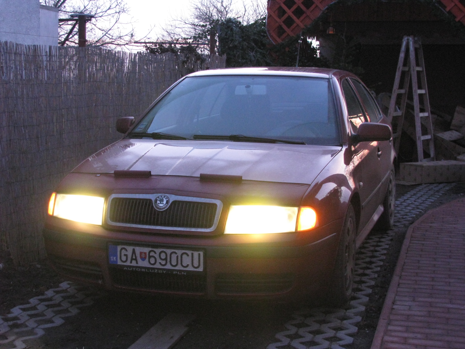

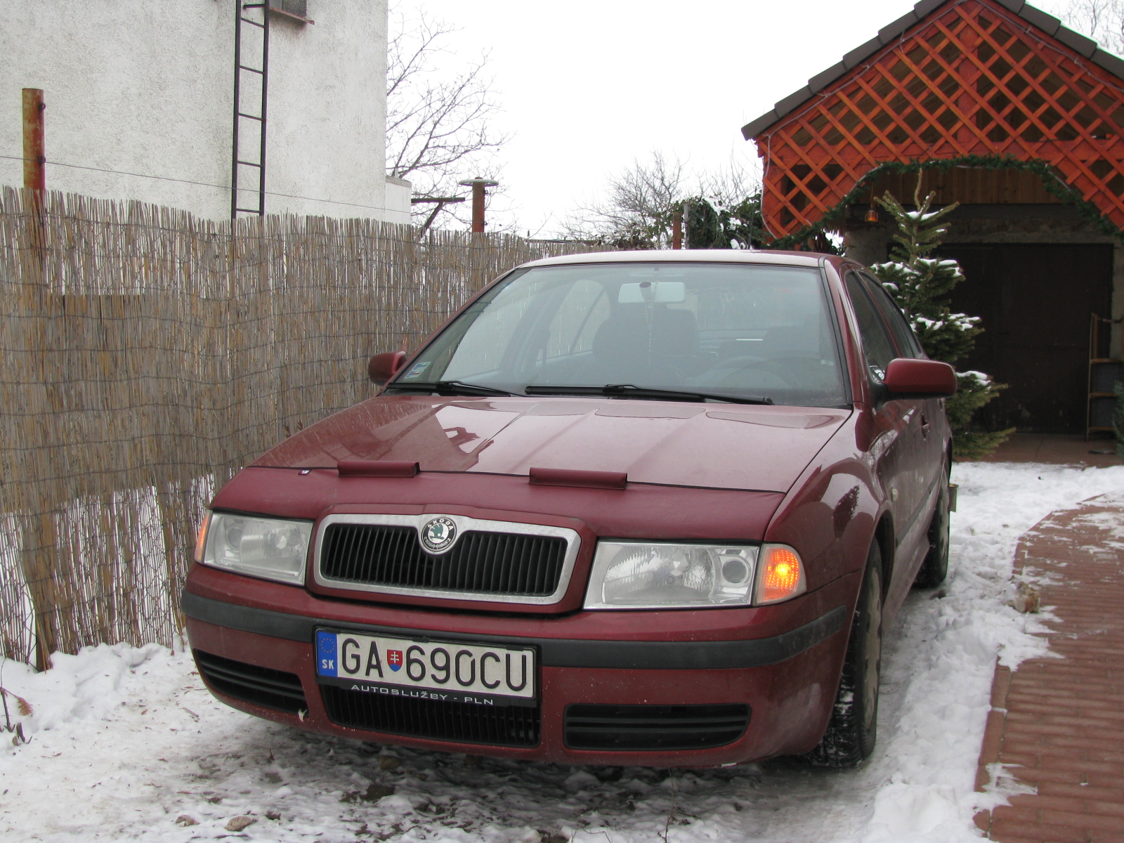

to us svietenie som si urobil tak,ze za sekundu to prerobim na klasiku,najprv som si musel zohnat objimku na 2vlaknovu ziarovku,zohnal som si z passata B5,treba aj protikus konektoru objimky,bolo treba trochu upravit dieru smerovky a trosku tu objimku aby mi tam vliezla do smerovky,nic zlozite,potom som odcvakol konektor od starych smeroviek,napojil do novych,plus jeden pin ostal volny prave na parkovacku,to som urobil tak,ze som ju odcvakol od konektora svetla,ale aby mi kusok kabla ostalo z konektora,na kabel z auta som dal samicku pin a na kabel do smerovky ako parkovacky samca,tak isto aj na ten kusok co isiel zo svetla,takto to viem rychlo prehodit keby ma niekto na ceste zacal buzerovat,alebo kvoli stk

TO radio je moc zajimave v Octe :D Skoda jen,ze ten display neni vetsi a gaficky ale za ty prachy super. Mas i lepsi repro a zesik nebo jedes na serii???
repro mam swiss audio,taky entry level a zosik so subwoofrom magnat,proste entry level,ale mne to staci,SQ budem stavat v golfe,toto mam auto na kazdy den :-)
PĚKNÉ RÁDIO :D
JE TO TATRANKA , NEBO JE TAM NA PEVNO ?
na pevno,len samotny ram som montoval asi 4 hodiny :-)
