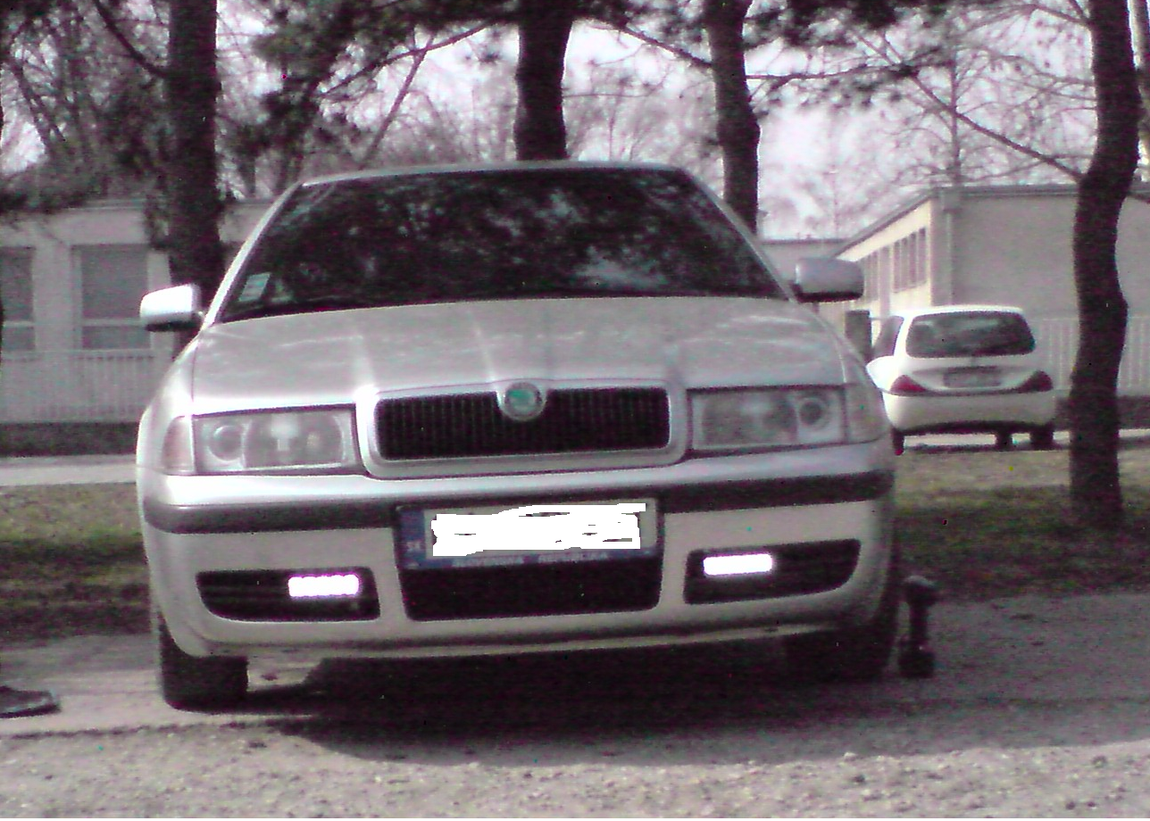

mysko Odesláno Březen 20, 2010 Sdílet Odesláno Březen 20, 2010 K tej farbe neviem. ja mam diamant metalizu. Existuje 3 druhy striebornej metly. K tym naraznikom. Dnes som dokoncil vymenu predface za face a mozem Ti ukazat ako to vyzera. Takze pokial to este nemas vyriesene,naraznik pasuje vsade,hore pod maskou treba nove 2 diery na skrutky. Jediny problem je v dosadnuti pod svetlami.Povodny je viac dohora k svetlam tvarovany,novy je rovnejsi. Na fotke vidno ako to vyzera. Ja som vystuhu posunul co najviac hore k svetlam nech sa to zmensi na minimum. Nic som nerezal ani nesklepaval,lebo az sa dozijem tak by som rad dat ciru optiku takz epotom sa to dokonci. teraz robit nieco ked neviem ako to prisposobit je blbost. Takze ak ti to nevadi,je to jedno riesenie. 0 Citovat Odkaz ke komentáři
