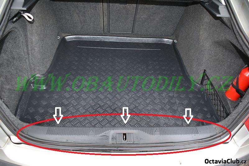

Ta záslepka je umístěna na zadní stěně vany s rezervou pod plastovým krytem (označeno červeně), který je připevněný třemi plastovými maticemi (bílé šipky - klíč č.10) a několika kovovými sponkami v otvorech v kastle.
Po odšroubování matic je třeba tahem nahoru ten plast vycvaknout z těch sponek.

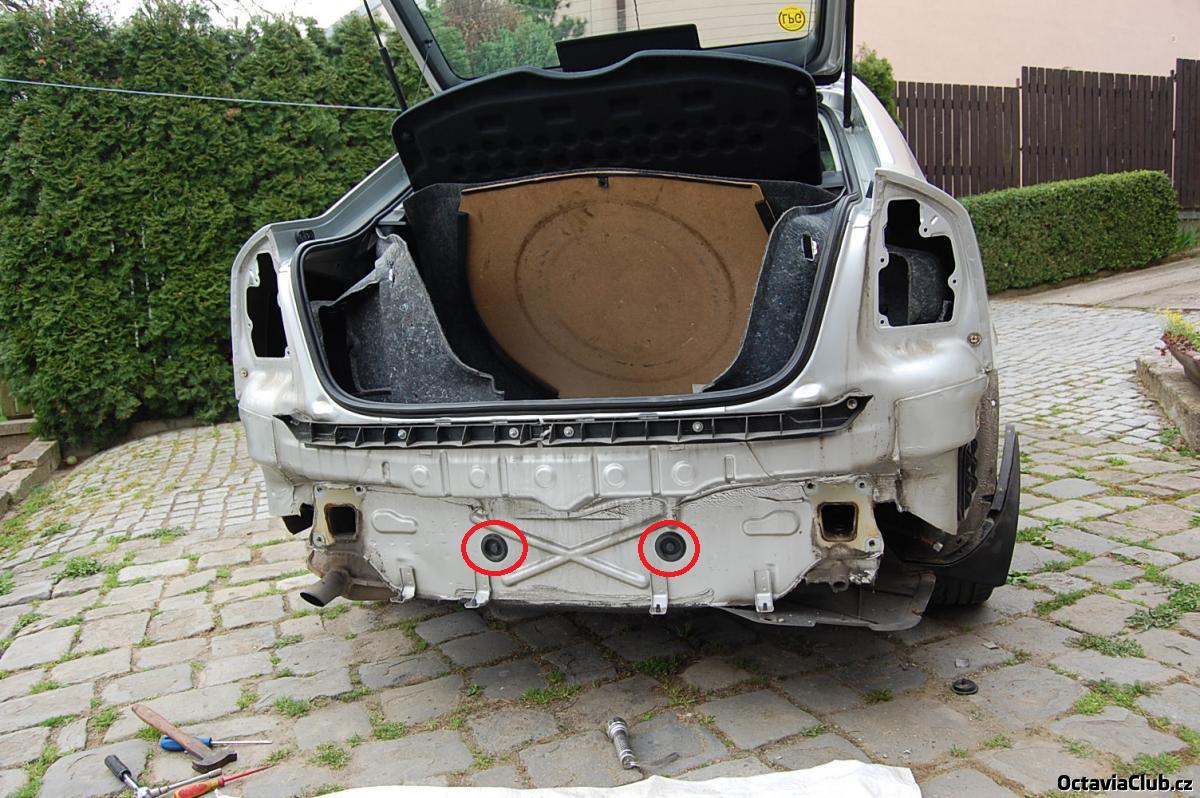

Po oddělání toho plastu budou záslepky (jsou tam 2 - červeně označeno) z prostoru rezervy krásně přístupné...
Pokud máš tedy tažný, tak problém bude určitě tady a pokud nemáš tažný tak problém bude nejspíš tady, protože ty záslepky nejsou gumové ale z nějakého měkčeného plastu, takže nijak zvlášť netěsní a v mém případě tam ani zrovna moc nedržely.
Při nějakém větším dešti, mi tam pokaždé zateklo, protože voda stéká po plechu pod nárazníkem okolo těch záslepek (pokud auto stává venku) a zateče až k rezervě, u mě to bylo hlavně dírou po káblu od zásuvky tažného zařízení, ale pro sichr jsem se popral s oběma.
Je potřeba je pořádně zatěsnit (opatlat) nějakým tmelem nebo silikonem, je úplně jedno jak pěkně nebo hnusně to bude vypadat (nebude to vidět), hlavně když to bude pořádně zatěsněné, od té doby je to bez problému...
