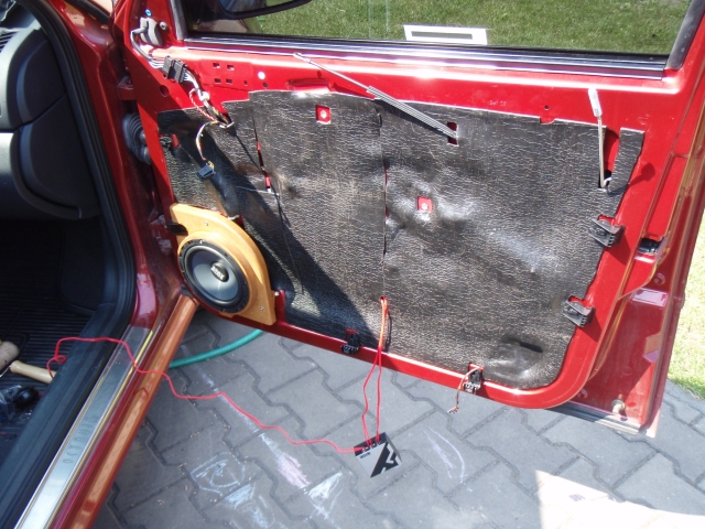

Mysliim to tak, ze repra jsou to v hodnoceni urcite fatk super, ale octavie (technika z 96.) uz neni nejmodernejsi a hlavne ty dvere, nejsou vubec dobry na audio..
Budes do toho muset vrazit jeste mnoho penez a usili, aby dvere zahraly tak, jako u noveho auta.. (bohuzel tohle je realita a ja si to vyzkousel stejne jako vy klucii)
no ja myslim, ze to mimo neni. nikde jsem nenasel cim tlumil a jak zadelal tu velikou diru, ale pokud neni pevne zadelana nejakym zpusoubem, tak se to v tom miste bude proste nadouvat at chcete nebo ne. mam to z vlastni zkusenosti... a jakmile se to nekde nadouva, tak to proste neni ono... nerikam, ze to nebude hrat dobre, ale nebude to hrat tak dobre, jak by mohlo....

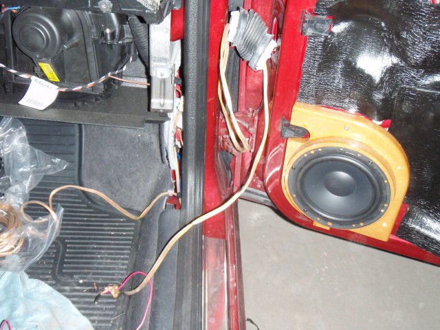

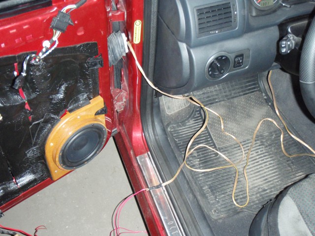

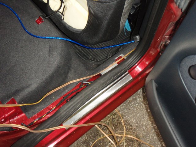

operace se povedla - Morely jsou na svém místě:
- repro kabely protaženy z kufru k výhybkám (ty průchodky mi daly zabrat)

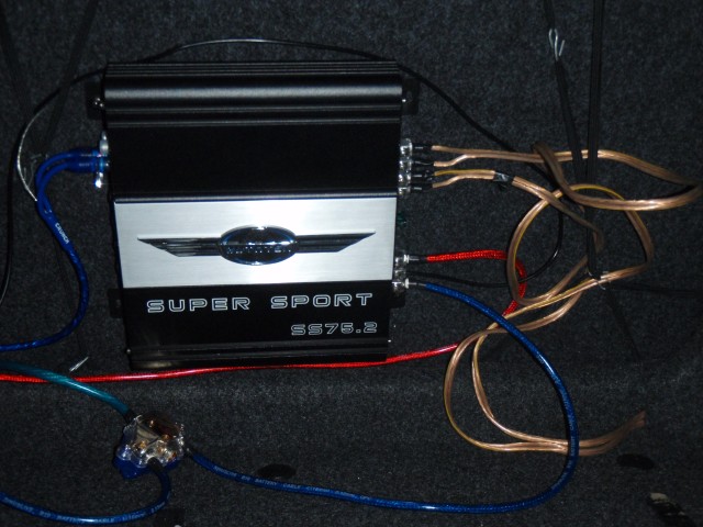

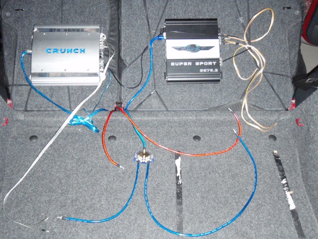

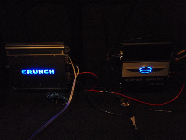

- signálový kabel pro další zesilovač zapojen
- napájecí a kostřící kabel rozveden do zesilovačů přes distribuční bloky (kablů jako v elektrárně)
- vibraflex drží po 1,5 roce na svém místě bez známek tepelných deformací :D
Ještě si pohrát se zesikem, dořešit umístění výšek a bude to OK.

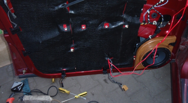

ČAues, pěkná hudba. Tak já dnes udělal tu jednu stranu a komplet jedna strana i s dalsima dodelavkama diod mi zabrala 5 hodin, to lepeni vibraflexu, je ale příšerný, jsem pořezanej a popalenej :lool: :smich: Zitra druhou stranu a pak odzkouším jak to hraje. A ještě jednou dík
