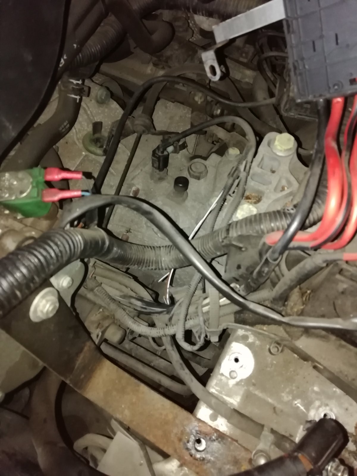

Pepino79 Odesláno Únor 14, 2022 Sdílet Odesláno Únor 14, 2022 Zdravím vespolek mám problém octavia 1.6 74kw r.v99 při jízdě pod plynem nefunguje tachometr když pustím plyn nebo vyřadím tachometr naskočí a funguje zařadím přidám plyn a zas padne. Když nastartuji a po přidání plynu ručička poskoci i na neutral 0 Citovat Odkaz ke komentáři
Rolbař Odesláno Únor 14, 2022 Sdílet Odesláno Únor 14, 2022 nejspíš vadná kabeláž k čidlu rychlosti 0 Citovat Odkaz ke komentáři
Pepino79 Odesláno Únor 16, 2022 Autor Sdílet Odesláno Únor 16, 2022 Zdravím všechny tak jen info pod držákem baterie přerušeny drát sletovano a vše funguje jak má 0 Citovat Odkaz ke komentáři
