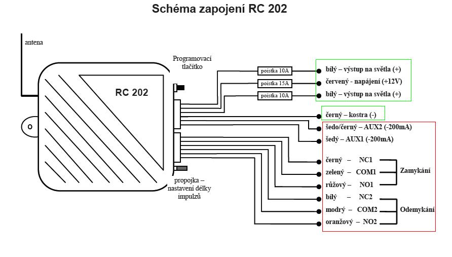

Čaute koupil jsem si na moji fabii r.v. 2005 centrál na DO.
V autě již mám centrální zamykání ale jen na klíč.
Celé zapojení chápu (teda aspoň polovinu)
Nevím si rady se zapojením odemykacího a zamykacího impulzu.
Chci to zapojit tak že po zamknutí se mi zavřou i okenka auta (prodloužený zamykací impulz)
u tohoto dalokoveho ovladaní co jsem koupil se to ale děla nějak přes aux.
Navíc mám v balení odpor 180 ohmu a nevím co s tím.

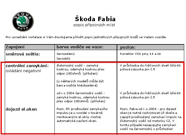

V příloze davám montážní navod na fabii a obrazek všech kablíku u DO.
Děkuji za jakoukoliv radu.

DO.pdf

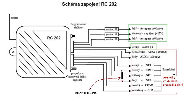

Ahoj podla mna ano podla schem ktore som pozeral a ktoru som aj prilozil sem byt to malo byt asi tak ze COM1 a COM2 prepojis 180 ohmovym odporom a potom pripojit na konektor vo dverach biely a pin c. 5 a malo byt frkat mna to caka asi tento vikend mam RC 202 key a auto Fabia 1, r.v. 2000, 1.4 mpi Komfort ----napisem potom ako som dopadol :P
leb by ma zaujimalo ci nic ine netreba pripojit smerovky cez diody to je jasne ale ci nic ine netreba ale skusim to zapojit a uvidime :lol:
central_pred_faceliftem.pdf
