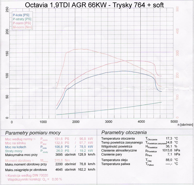

snb-rider Odesláno Září 8, 2009 Sdílet Odesláno Září 8, 2009 koukám je tu o mě řeč.. AGR + trysky jsou velký skok.. a kouř? kouří mi to ještě málo 0 Citovat Odkaz ke komentáři
Jim Odesláno Září 8, 2009 Sdílet Odesláno Září 8, 2009 skok jako kráva a bafne si no... 0 Citovat Odkaz ke komentáři
snb-rider Odesláno Září 8, 2009 Sdílet Odesláno Září 8, 2009 tak když jedeš v klidu, tak to skoro nekouří.. když přijde kopeček a vklidu přeřadíš kolem 2100ot, sadne to pod 1800ot tak to torchu zakouří... když to dlouho držíš s plným plynem v nízkých otáčkách a pak zabere turbo, tak to zahulí víc, ale je to přesně o tom jak s tím jedeš a jak si s tím "hraješ"... vysoké otáčky kouří pořád ale jak říkám, chce to víc 0 Citovat Odkaz ke komentáři

TDIfun Odesláno Říjen 4, 2009 Sdílet Odesláno Říjen 4, 2009 Ano ALH kouri, ale po dobre uprave programu(chiptuning) vykon jeste naroste a prestane to tak kurit!!! Mam to overeni mnoha instalacemi techto trysek a uprav progamu na valcove zkusebne.. Vykon lze od 140-145koni dle stavu motoru.. 0 Citovat Odkaz ke komentáři
