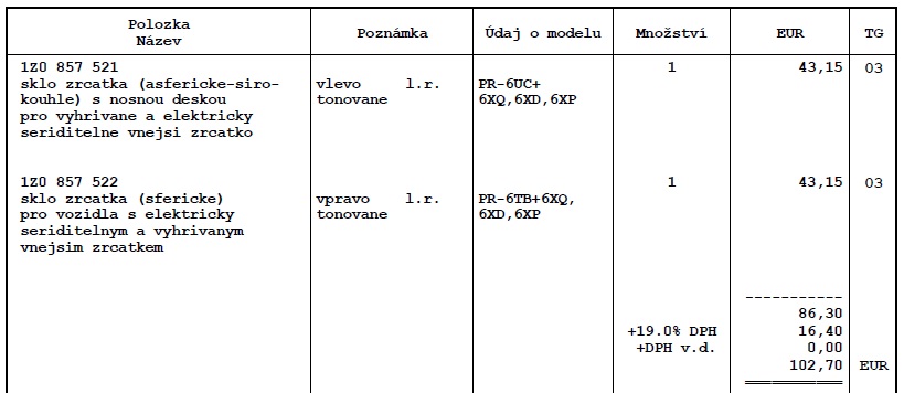

O.v.i. Odesláno Listopad 26, 2010 Sdílet Odesláno Listopad 26, 2010 Nemate nekdo nahodou po ruce ty cisla nebo nemate je v pameti? :) jedna se o skla v zrcatkach OII face - tonovane do modra (ne automaticky stmivane) - budou v el. sklopnych zrcatkach s osvetlenim nast. prostoru a s blinkrem - vyhrejvany kdyby nekdo vedel nebo se mohl nekde mrknout... diky 0 Citovat Odkaz ke komentáři
160R Odesláno Listopad 26, 2010 Sdílet Odesláno Listopad 26, 2010 No ak si to niekto pamätá, musí mať hlavu ako slon :) Podľa ETKY je pre každú stranu 13 rôznych skiel! Ak dobre pozerám, tak by to mohlo byť to, čo je v prílohe. 0 Citovat Odkaz ke komentáři
O.v.i. Odesláno Listopad 26, 2010 Autor Sdílet Odesláno Listopad 26, 2010 jasan delal sem si srandu :) myslis, ze to jsou teda oni? mam to objednat s jistotou? :) jako prave sem na to koukal a tech skel je tuna ;) 0 Citovat Odkaz ke komentáři
160R Odesláno Listopad 26, 2010 Sdílet Odesláno Listopad 26, 2010 No keď som vylúčil pravostranné riadenie a sklá bez tónovania, tak zostali len tieto - hádam sú teda správne. Chcelo by to VIN kód auta, ktoré malo tieto modré zrkadlá z výroby. Kam sa dávajú sériovo, len pre RS? 0 Citovat Odkaz ke komentáři
O.v.i. Odesláno Prosinec 2, 2010 Autor Sdílet Odesláno Prosinec 2, 2010 co 4kolky jako predFL? no muzes nekde zjistit od toho RSa? 0 Citovat Odkaz ke komentáři
160R Odesláno Prosinec 2, 2010 Sdílet Odesláno Prosinec 2, 2010 Tak som to preveroval a platí to, čo je napísané vyššie - tie čísla dielov sú platné pre OIIRS MR2009 pre klasické vyhrievané, alebo plus sklopné, alebo plus s pamäťou. Od MR2010 už sú pre RS použité zrkadlá bez tónovania t.j. štandardné. Rozmýšľam ale, ako to bolo s faceliftou u RSy... FL štandardných modelov bol k 2008/10, RS a Scout dostali len nový interiér a exteriér zostal. Ak by to tak bolo, tak potom je kľudne možné, že pre FL zrkadlá neexistujú modro tonované sklá 0 Citovat Odkaz ke komentáři
O.v.i. Odesláno Prosinec 3, 2010 Autor Sdílet Odesláno Prosinec 3, 2010 jj presne to jsem si taky myslel ale nekdo tu menil zrcatka a ma pry modre ve FL zrcatkach... snad to bude to cislo jak si psal... myslim clen s nickem Jirik.DC nebo tak nejak to menil a ma ty modre ale cislo nevi... to je skoda.. 0 Citovat Odkaz ke komentáři

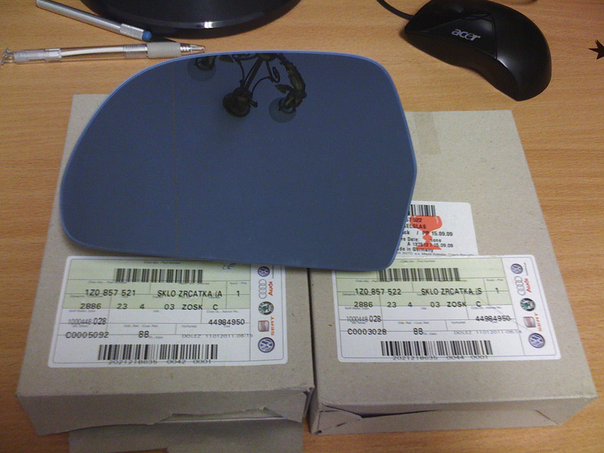

O.v.i. Odesláno Leden 5, 2011 Autor Sdílet Odesláno Leden 5, 2011 tak objednany 1Z0 857 521 a 1Z0 857 522 a Martina - CC autodily a myslim, ze to jsou ony... viz jeste ACI.CZ http://www.aci.cz/default.asp?cls=stoitem&stiid=64221 http://www.aci.cz/default.asp?cls=stoitem&stiid=64222 0 Citovat Odkaz ke komentáři
O.v.i. Odesláno Leden 14, 2011 Autor Sdílet Odesláno Leden 14, 2011 (upraveno) takze potvrzuji spravnost cisel :) diky! Upraveno Leden 14, 2011 uživatelem O.v.i. 0 Citovat Odkaz ke komentáři
