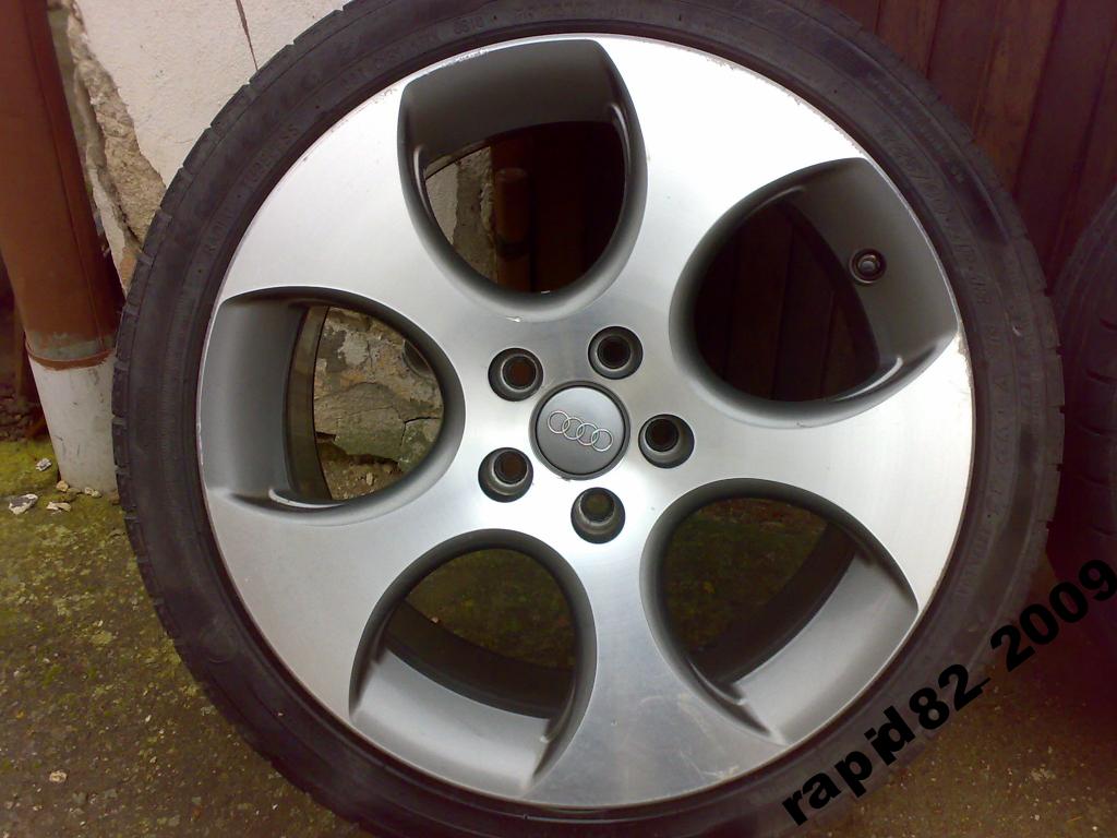

Ahoj kluci, koupil jsem se na Golfíka origo kola mají čelní plochu nějakou leštěnou či jinak obráběnou, a chtěl bych je zrenovat do původního stavu... Nějaké tipy na renovaci ALU kol v okolí Prahy?
Na netu jsem našel pár firem, a tak se chci zeptat zda nemáte s nějakou zkušenosti, či vás nenapadne ještě nějaká jiná.

máš origo BBS, ty jsou soustružený a pak zalakovaný

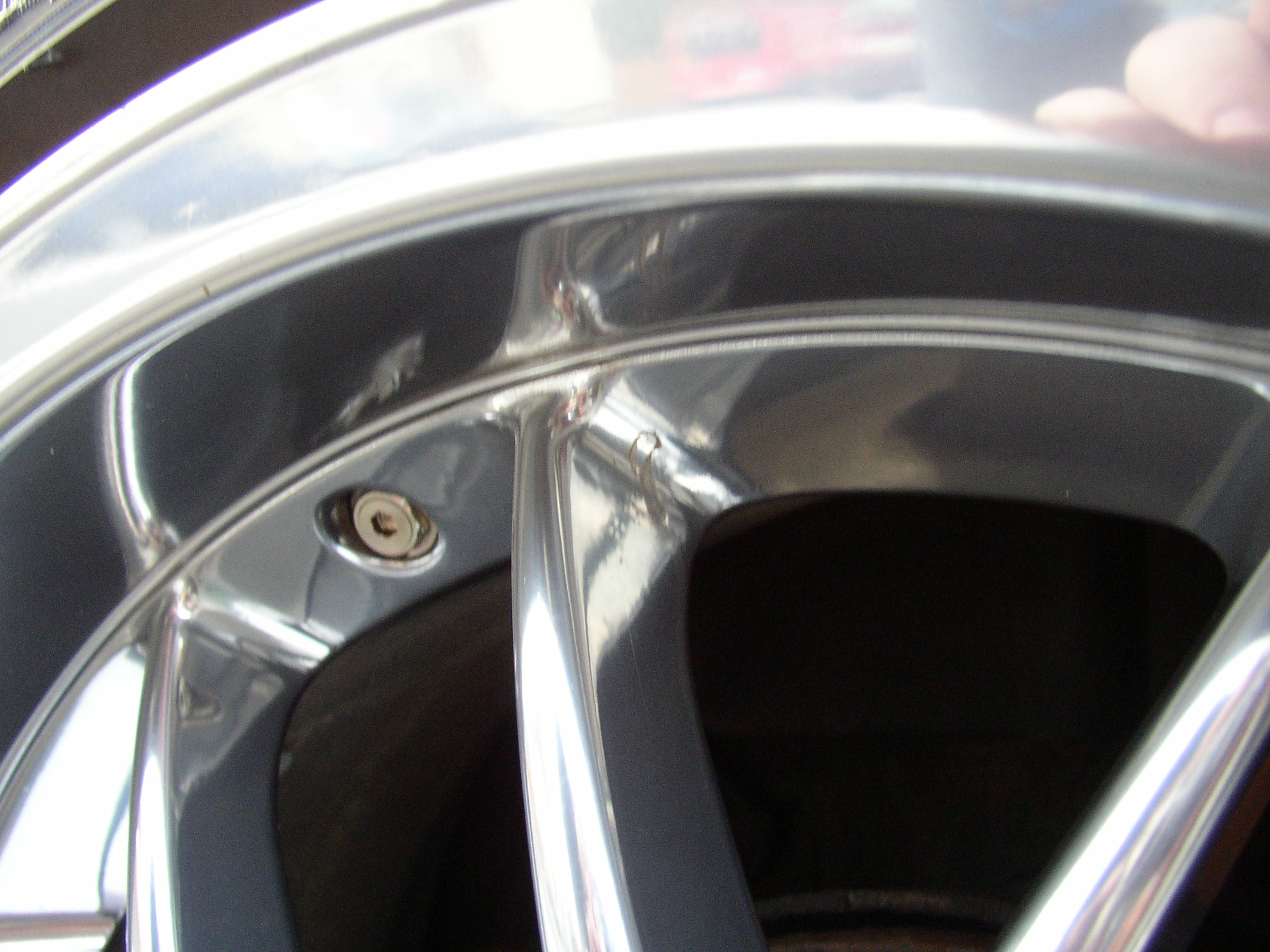

Teď už to jsou 2 roky a ten čirej lak (lak je co se dává na kola BBS) začíná bejt na pár místech k.o., čili se mi tipuju do dvou let stane to co vidím u tebe na fotce.

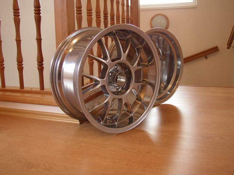

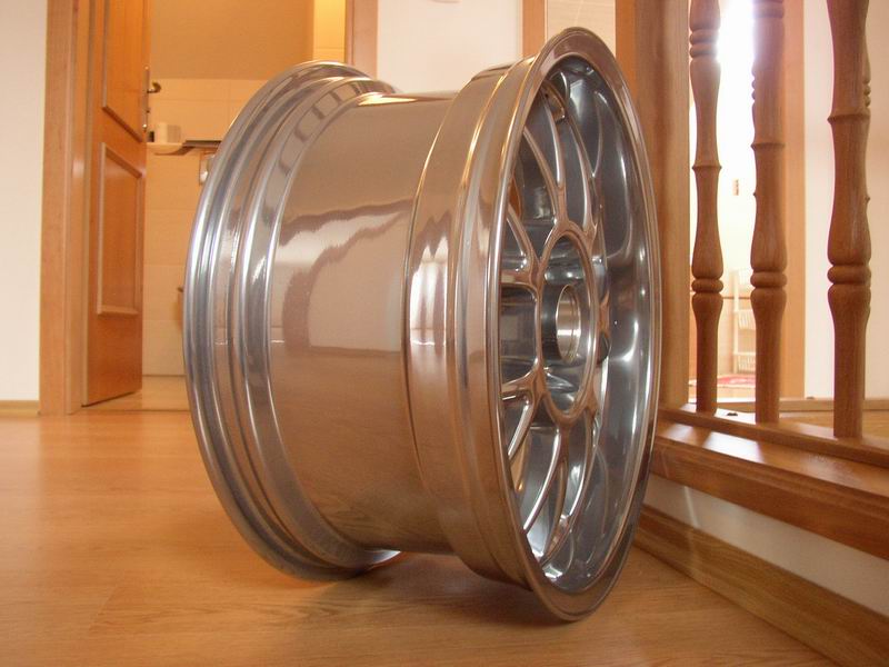

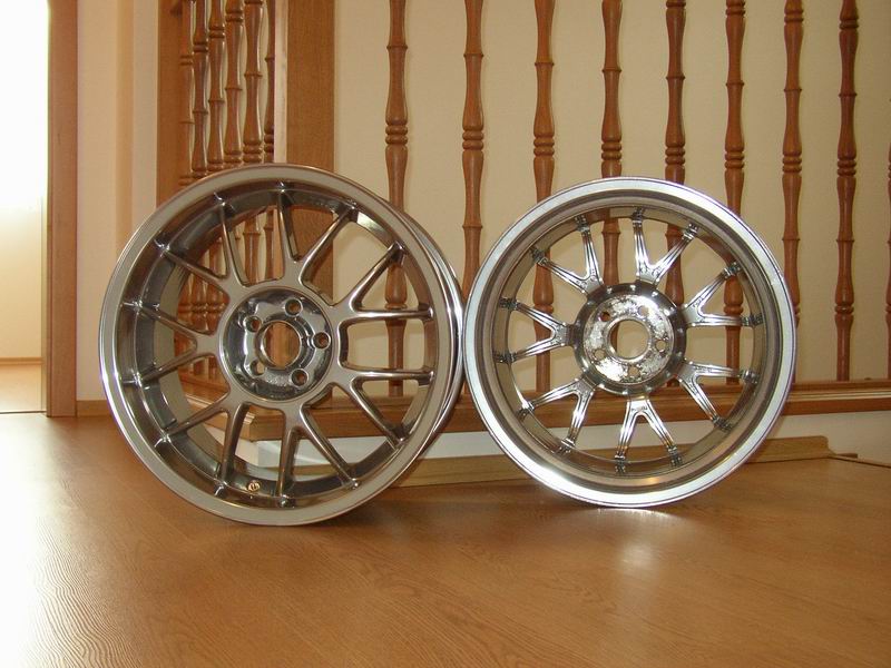

Takhle vypadaly moje kola po renovaci, naprosto super, po dvou sezónách ježdění už je nějaký to opotřebení znát (nelesknou se tolik - lak zmatněl trošičku) a pár ďubek do laku tu je taky, čili se pod to bude dostávat voda a bude se to nafukovat.
určitě mají origo BBS lak, takže to odlakují a pak oni uvidí, jestli se to bude muset přefrknout celý (čelní plochy) a nebo jen lokálně.
Nejlepší budeš mít, zavolat jim, nebo poslat mail s fotkama a dotazem.
