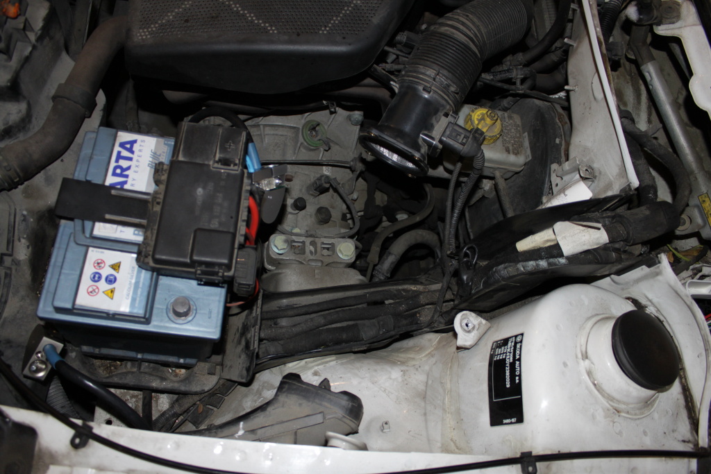

mno. pokud opravdu netusis tak se do toho radsi nepoustej.

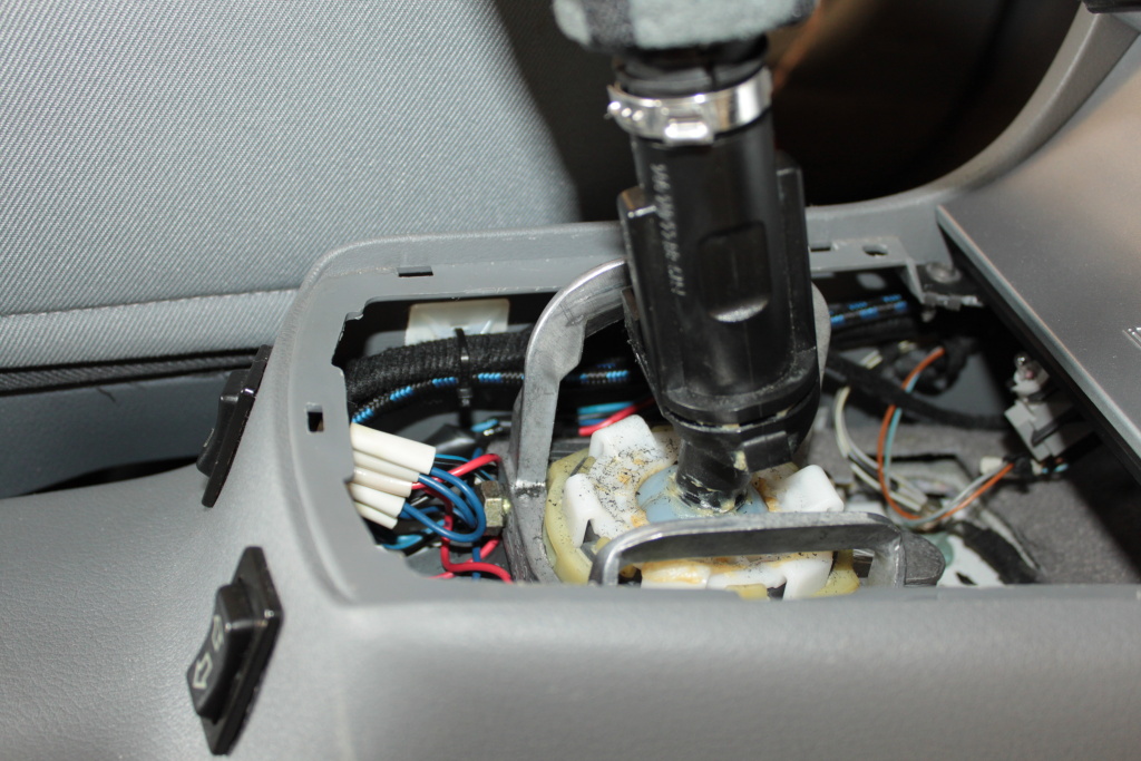

tady par fotek. je lespi si koupit i 5m minusoveho kabelu a tahat plus i minus od baterky. vyhnes se tim pripadneho ruseni od cehokoliv.
- odpojit baterku
- sundat kastlik pred spolujezdcem, stredovy tunel, plast pred ridicem a plasty leveho prahu a plasty v kufru
- sundat sterace, plast pod nimi, box vzduchoveho filtru a plast co kryje el. svazek
- pak natahni plusovy a minusovy kabel podel el. svazku, nechej dostatecnou rezervu na svorky
- kabely protahnout pojistkovym boxem (poradne ucpat aby tou dirou nemohla protect voda!)
- natahnout napajeci kabely levym prahem. tady je akorat potreba si dat pozor, ze se musi kabely protahnout pod tou vyztuhou u sedacky ridice, aby sel pak nacvaknout prah
- spolu s napajecimi kabely natahnout i kabel na spinani zesiku (REM - ten tenky). spinaci kabel napojit bud na pin v ISO kostce na spinani anteny nebo na tomu urceny vystup na radiu
- RCA kabely natahnout stredem auta
- pripojit kabely k zesilovaci
- pripojit napajeci kabely k bateriovym svorkam nebo koupit specialni bateriove svorky. nezapomenout na plusovy kabel dat pojistku - co nejblize k baterce
- pripojit na zesilovac basak
- pripojit baterku a zkusit jestli to hraje
- dat vse na sve misto a pak uz si jen uzivat
pokud budes davat ten kratky minusovy kabel, tak ho dej pod sroub co drzi LZ pas. parvu pod min poradne oskrabej az na plech. ale pak je potreba posilit kostru u baterky
Upraveno uživatelem kubiik
