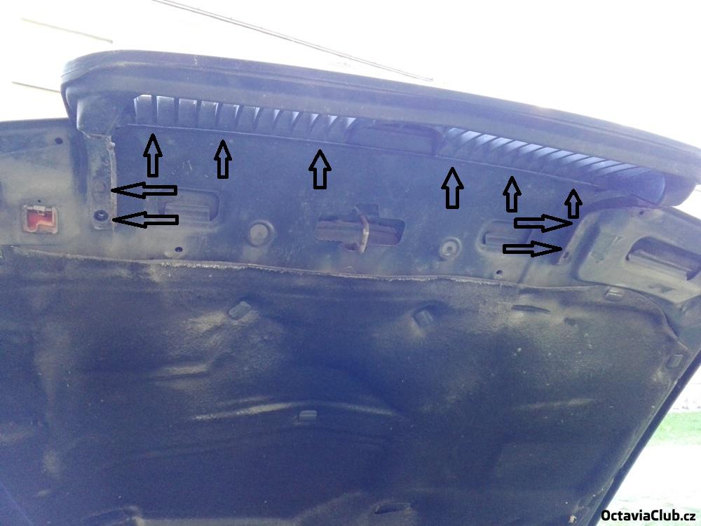

Povolíme šrouby viz. foto, které drží přední masku.

Zadní LOGO
Doporučuji sundat plastový kryt pátých dveří a ujistit se jestli není logo jištěno roztaveným kolíkem.
V mém případě nebylo.
