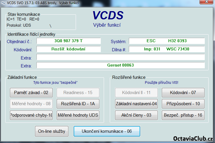

  14. Ahoj pánové. Mám na Vás dotaz - asistent rozjezdu do kopce jde nakodovat? díky za info:) zkoušel jsem to totiž podle návodu zde v tomto vlákně a nefunguje...zřejmě jsem někde udělal chybu nebo si to nedokážu vysvětlit...:-(
