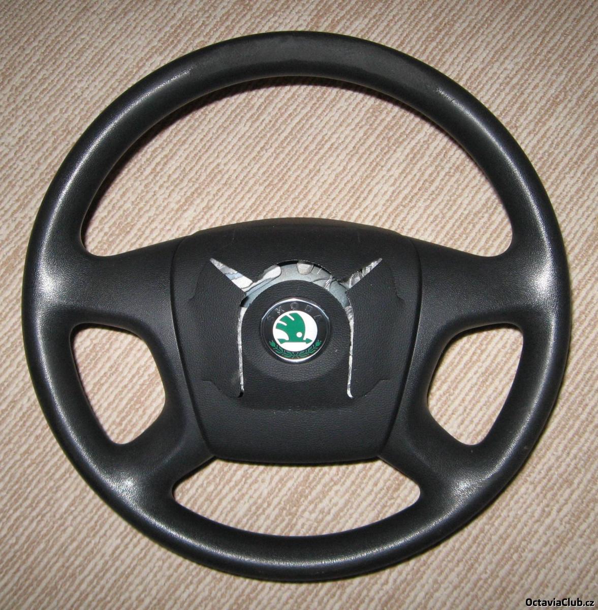

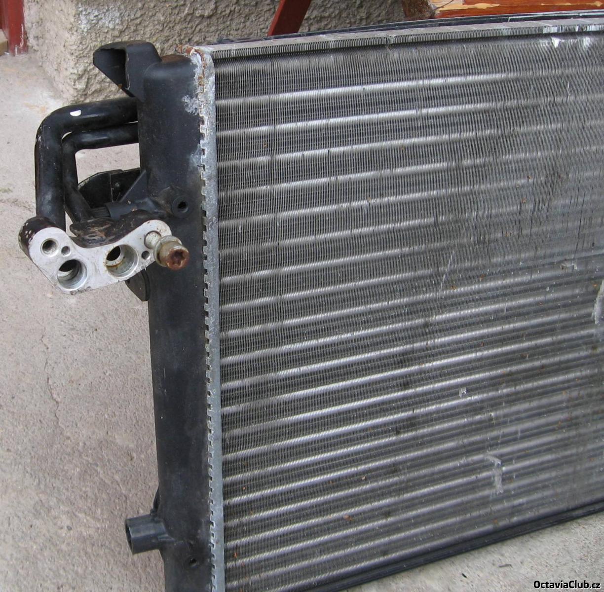

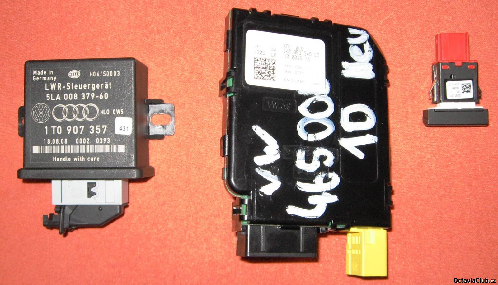

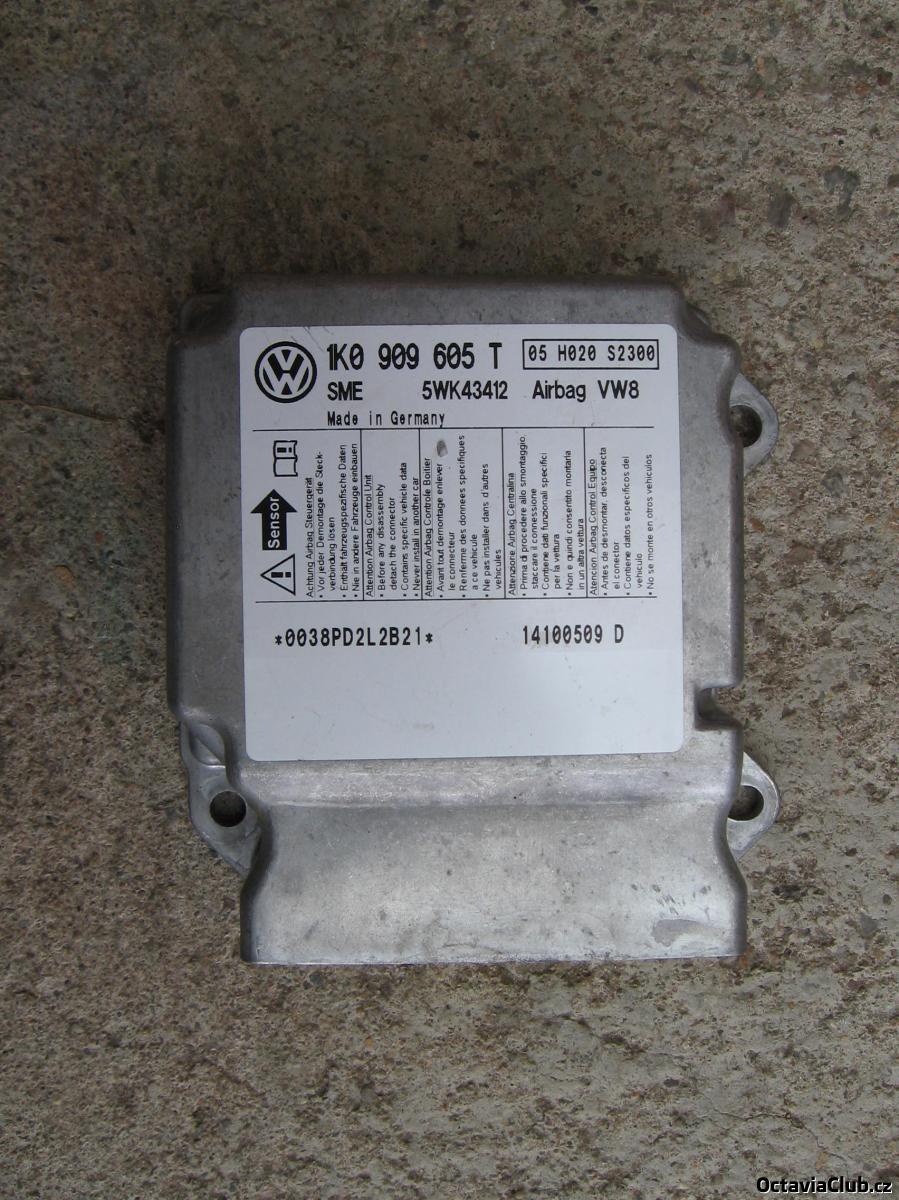

  5. Čau. Něco mi tu zustalo na prodej. Ceny ruzné po domluvě - MF volant na FL (nový) s airbagem a kabelaží -Jednotka 1k0953549cd pod volant (podporuje multifunkční volant!) -Jednotka airbagu 1k0909605T -Pravej xenon před FL s žárovkou (jako novej) -Chladiče na vodu i klimu - netečou, ale jsou prohle. + větráky -Pravou mlhovku na před FL -volant na před Fl bez airbagu -jednotku na xenony 1T0907357 -tlačítko tlaku pneumatik (!) 1Z0927127C -deka pod víko motoru na zateplení a odhlučnění (nová a zabalená) Mrkněte na fotky. Třeba ještě něco dopíšu.
