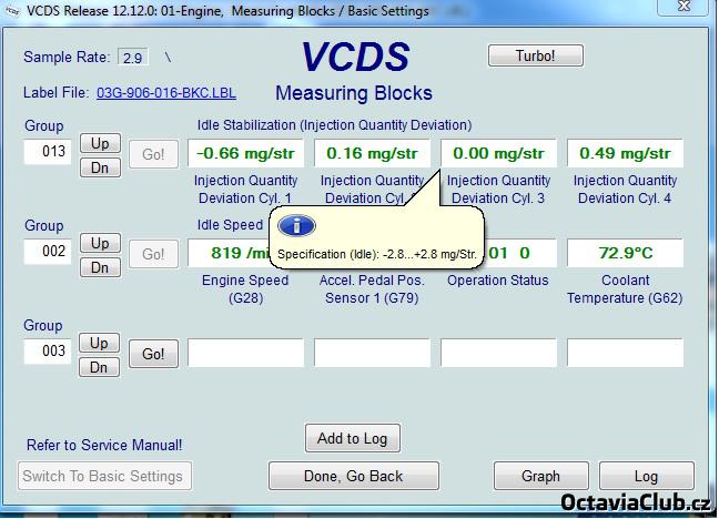

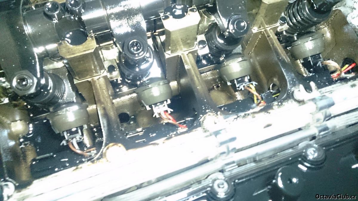

Tak dnes auto cukalo a musel mě kolega odtáhnout. Auto nepřetržitě jelo na 3 válce. Tak jsem se pustil do vstřiků. Zjistil jsem, že na 1. vstřiku není konektor nasazen úplně na doraz, tak jsem vyčistil nasadil zpět konektory a je po problému. 30 minut jsem jezdil a ani jedna chyba ve vagu (ani jeden cuk). Ale ty konektory na vstřikovačích mi nepřijdou dobře řešené.Viz foto (sorry za kvalitu je to foceno večer) Jen mě zajímá, je normální ta louže oleje u levého vstřiku? Ještě přidávám výpis vstřiku v poruše a po vyčištění konektorů. Po vyčištění mi dokonce ten vstřik na 1. válci klesl o 0,2mg Všem děkuji za rady -

Všiml jsem si až teď, že mám stejnou závadu jako Bučta a to závadu č.18074. Takže se nejspíš přikláním ke vstřikování. Ale pořád mi je divné, proč mi to dělá až po zahřátí. Co může být na tom vstřiku špatně? Kabeláž? Diky moc -

Chlapi mám podobný problém. Nevíte čím to může být? Po zahřátí mi okolo 2000 otáček začne cukat motor. Někdy pouze cukne a pak normálně jede ale někdy to dělá stále dokud nezhasnu motor a znova nenastartuju. Dnes jsem to zkusil hodit na diagnostiku a šel to projet ale ani jednou to necuklo. Koukal jsem na EGR ale je pouze od oleje (žádné usazeniny), vypadá to že je zaslepený od původního majitele. Může to být vadným vstřikem, který hlásí VCDS? Ale dělá to pouze po zahřátí. Přiklám foto diagnostiky OCT 2005 1.9 TDI 77KW BJB 17055 - Cylinder 1 Glow Plug Circuit (Q10) P0671 - 000 - Electrical Fault Freeze Frame: RPM: 273 /min Torque: 180.0 Nm Speed: 0.0 km/h Load: 0.0 % Voltage: 9.58 V Bin. Bits: 00101100 Temperature: 1.8°C Bin. Bits: 01110000 17056 - Cylinder 2 Glow Plug Circuit (Q11) P0672 - 000 - Electrical Fault Freeze Frame: RPM: 273 /min Torque: 180.0 Nm Speed: 0.0 km/h Load: 0.0 % Voltage: 9.58 V Bin. Bits: 00101100 Temperature: 1.8°C Bin. Bits: 01110000 17057 - Cylinder 3 Glow Plug Circuit (Q12) P0673 - 000 - Electrical Fault Freeze Frame: RPM: 273 /min Torque: 180.0 Nm Speed: 0.0 km/h Load: 0.0 % Voltage: 9.58 V Bin. Bits: 00101100 Temperature: 1.8°C Bin. Bits: 01110000 17058 - Cylinder 4 Glow Plug Circuit (Q13) P0674 - 000 - Electrical Fault Freeze Frame: RPM: 273 /min Torque: 180.0 Nm Speed: 0.0 km/h Load: 0.0 % Voltage: 9.58 V Bin. Bits: 00101100 Temperature: 1.8°C Bin. Bits: 01110000 18104 - Powertrain Data Bus P1696 - 000 - Implausible Message from Steering Column Controller - Intermittent Freeze Frame: RPM: 0 /min Torque: 0.0 Nm Speed: 0.0 km/h Load: 0.0 % Voltage: 12.62 V Bin. Bits: 00101100 Bin. Bits: 11000000 (no units): 3.0 16785 - EGR System P0401 - 000 - Insufficient Flow Freeze Frame: RPM: 1680 /min Torque: 24.0 Nm Speed: 60.0 km/h Load: 10.6 % Duty Cycle: 14.7 % Bin. Bits: 00101000 Mass Air / Rev.: 225.0 mg/str Mass Air / Rev.: 465.0 mg/str 18074 - PD Unit Injector; Cylinder 1 (N240) P1666 - 000 - Electrical Malfunction Freeze Frame: RPM: 2142 /min Torque: 22.0 Nm Speed: 76.0 km/h Load: 12.2 % Voltage: 14.59 V Inj. Quantity: -0.61 mg/str Temperature: 56.7°C (no units): 4.0 -
