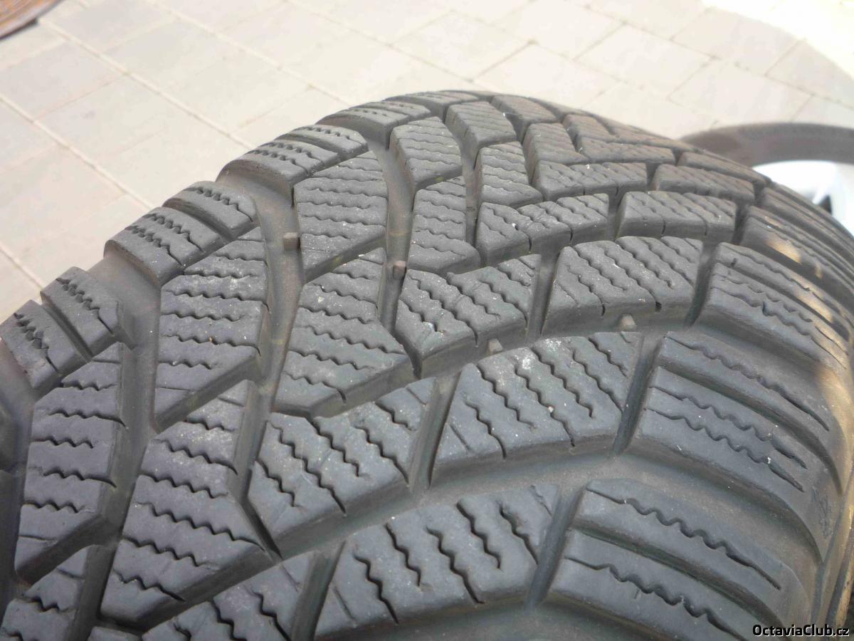

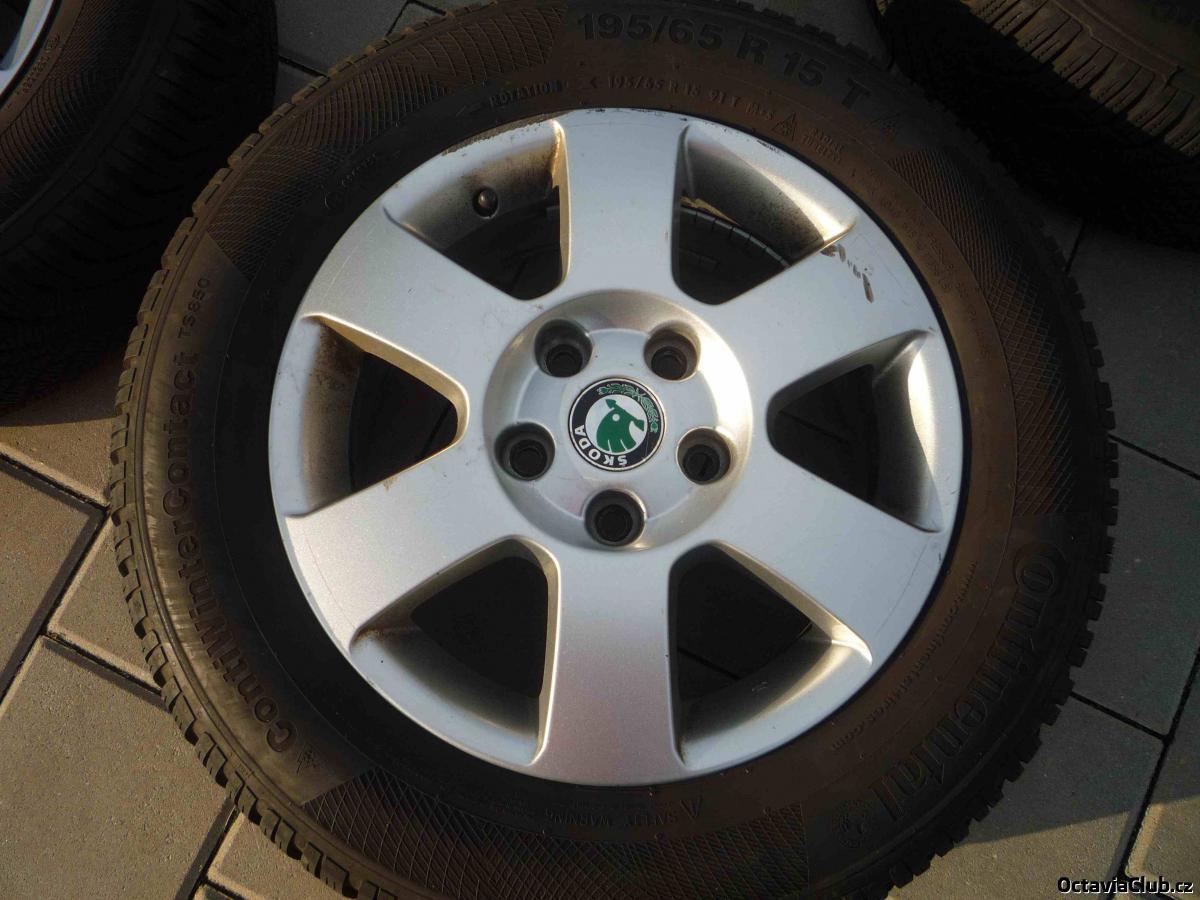

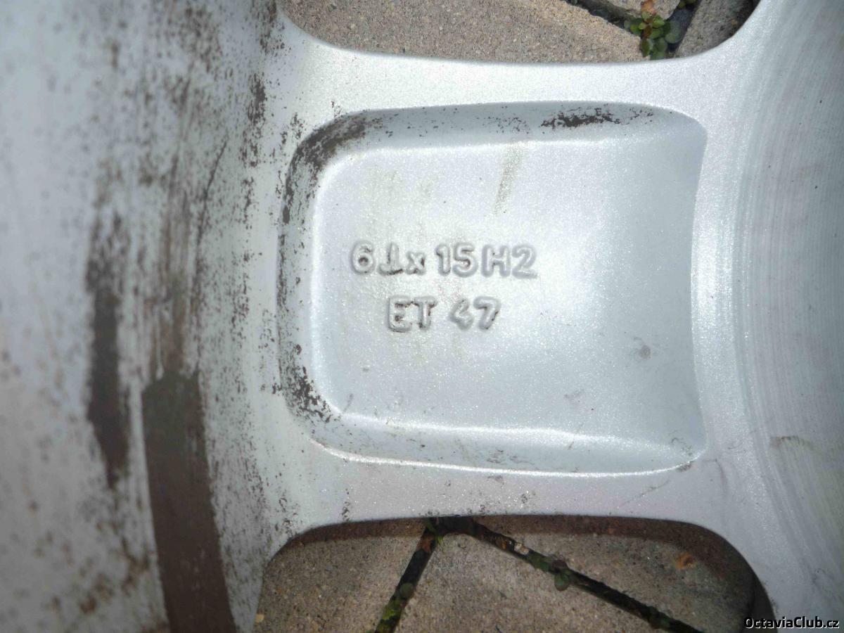

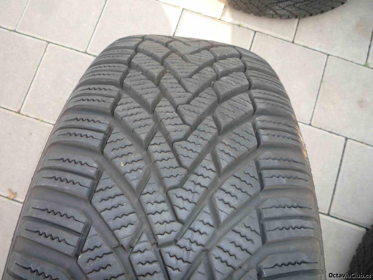

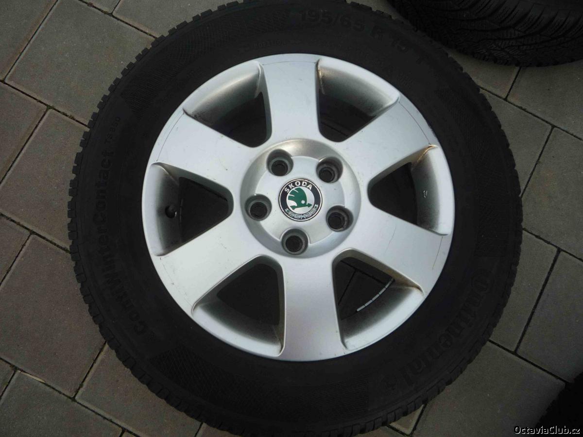

  15. Prodám zimní sadu (4 ks) - alu kola Škoda 15" (6,0J x 15“, ET 47, 5x112) + pneu 195x65 R15 91T Continental ContiWinter Contact TS850 (dle hodnocení nejlepší zimní pneu). Vzorek 7mm. Kola jsou v celkem dobrém stavu, běžné provozní škrábance, jedno kolo trochu odřené při parkování. Středové pokličky Škoda. Pořizovací cena 12000 alu a 6000 pneu. Rok výroby pneu 2012 (DOT 3712). Prodej z důvodu výměny Octavie za novější, kde jsou větší RS brzdy, a proto potřebuju minimálně 16" kola. Cena za komplet 8000Kč.
