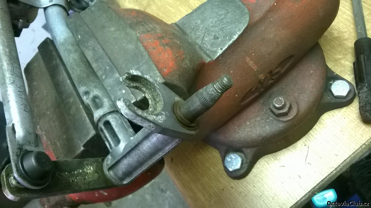

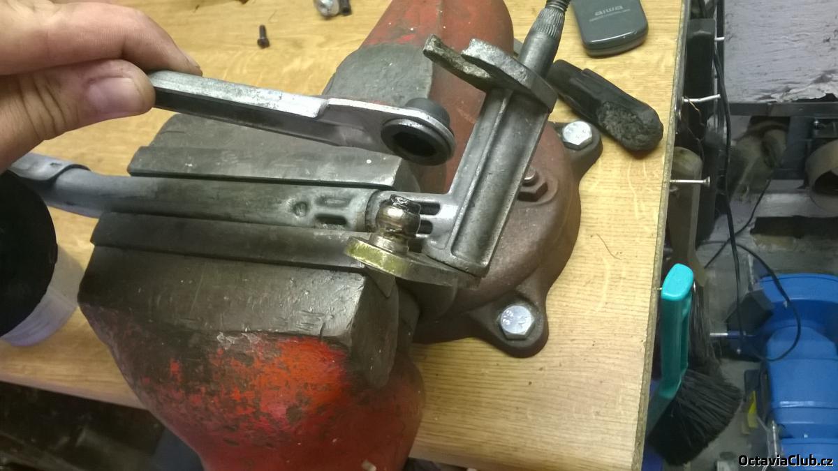

  1. Vŕzgajúce stierače sú častou závadou na jednotkovej Octavii. Niekedy iba vŕzgajú, niekedy zatuhnú úplne a pomôže im buď výmena celého pantografu, alebo kompletné rozobranie a premazanie pohyblivých častí. Ja som sa rozhodol vyčistiť a premazať, takže tu je zopár fotiek pre ilustráciu, ako to tam zhruba vyzerá a kde je problém. Pri demontáži zmontujeme ramená stieračov (väčšinou je potrebný sťahovák, býva to zahryznuté), zmontujeme krycie plasty pod oknom, pod ktorým je samotný mechanizmus stieračov. Mechanizmus drží na troch šroubách ktoré odkrútime, odpojíme konektor motorčeka a vyberieme celý mechanizmus von. Vyčistiť a premazať treba hlavne hriadeľky stieračov, ktoré sú v hliníkových púzdrach. Hriadeľky sú zaistené segerkou, ktorú vyberieme a hriadeľku vytiahneme. Všetko pekne vyčistiť a výdatne namazať vazelinou. Nakoniec všetko pekne poskladať postupne tak, ako sme rozoberali. ;)
