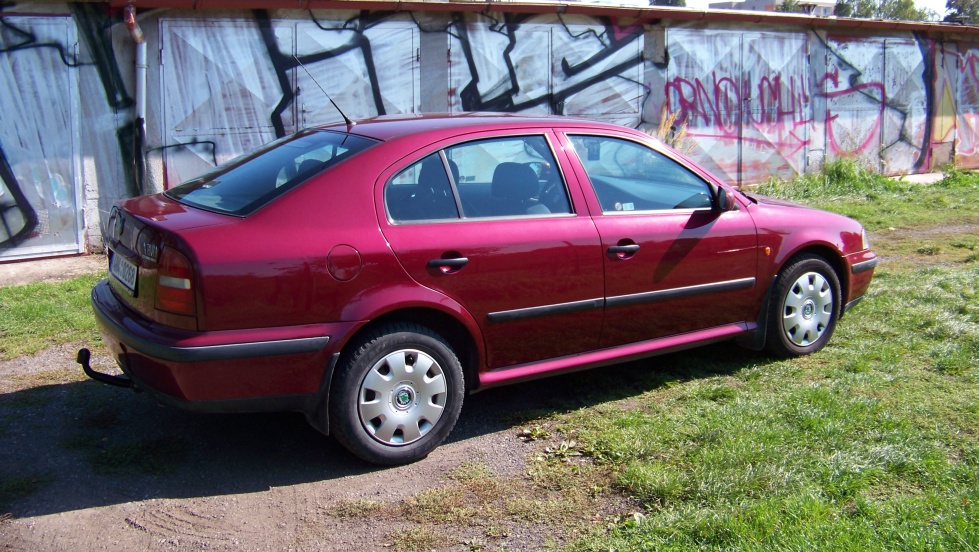

    Provedena podzimní údržba. 127780km najeto. - výměna oleje ( Mogul 10w40 Extreme ) - výměna ol. filtru ( Bosch ) - výměna vzduch. filtru ( Champion ) Koupen kryt pod motor, tak snad nebude v motoru tolik humusu jako loni :lool: A budou sedačky z novější okty, konečně už s výřezem pro nohy zadních cestujících a zadní loketkou, barva černá. Taky bych chtěl něco provést s tou šedivou palubkou, alespoň nastříkat na černo plast kolem budíků, plast kolem ovladačů topení a pravej výdech topení.
