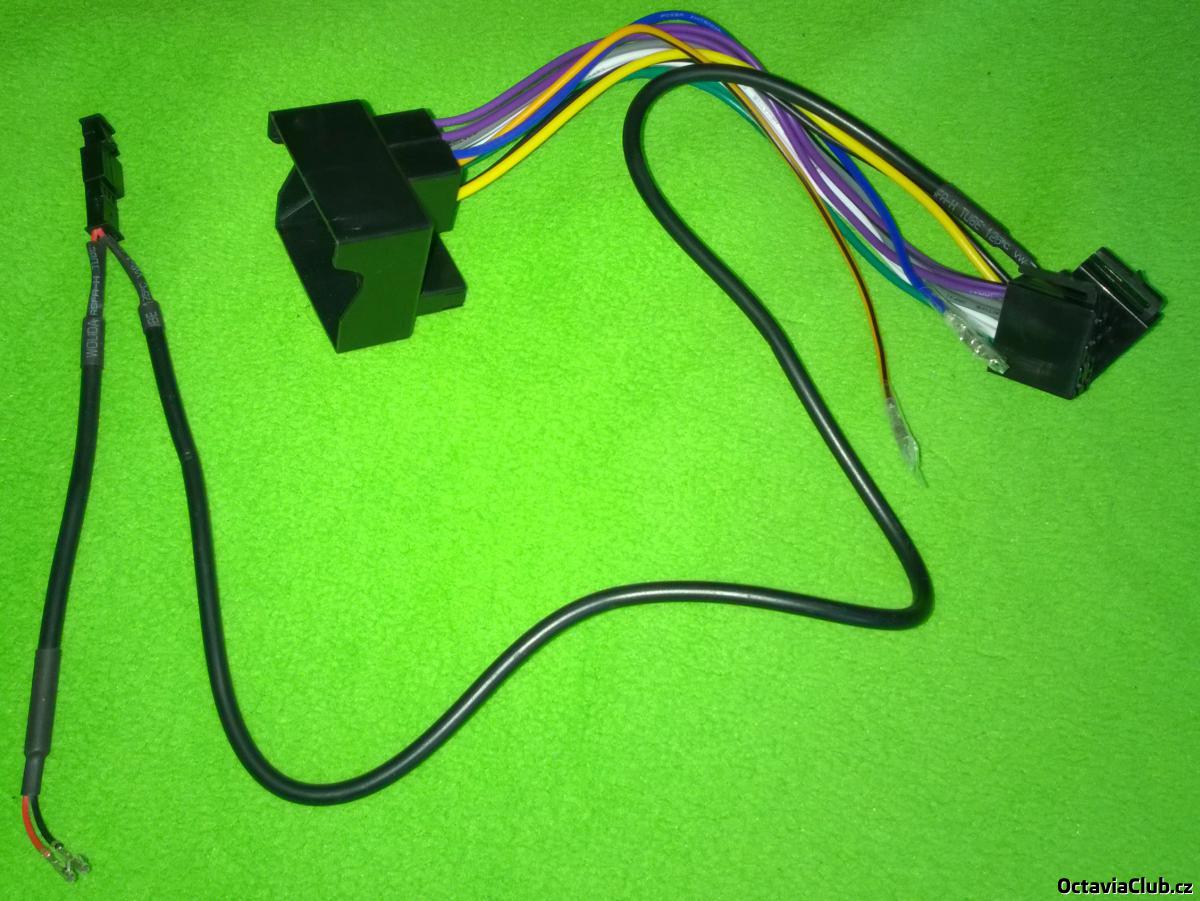

  2. Ahoj, tak po poriadku. RCN 210 je vlastne čínský názov pre v 1. príspevku uvedené rádio RCD 320( 1DIN skrinka-2DIN čelný panel. Podľa tvojej fotky máš 2DIN skrinku. Aké vlastne máš teda rádio a aké máš auto? Pridaj foto z predu alebo viac informácií. Inak na platforme PQ35, čiže OII, GV a iné, idú informácie o S kontakte a podsvietení len ako informácia cez CAN zbernicu. Čiže vyššie spomínané rádio RCD 320 (RCN 210) potrebuje na napájanie iba +/- a CAN HI a LOW, teda 4 káble. ​V mini ISO rádia S kontakt ani podsvietenie podľa mňa nebude.

  4. Práve dneska som to rádio odovzdal na prerobenie podsvietenia a pripravoval som si kabeláž. K rádiu si dostal aj takú dvojlinku kábla v čiernej bružirke? Tvoj problém je v tom, že si nenapojil rádio na CAN. Ak nemáš tento kábel (príloha), tak od ISO kocky treba potiahnuť modrý a oranžový kábel ku klíme a tam nasledne napojiť: Modrý -> oranžovo-zelený a oranžovo-čierny -> oranžovo-hnedý. Prikladám ešte jeden návod v angličtine, kde to je celkom rozumne popísane.
