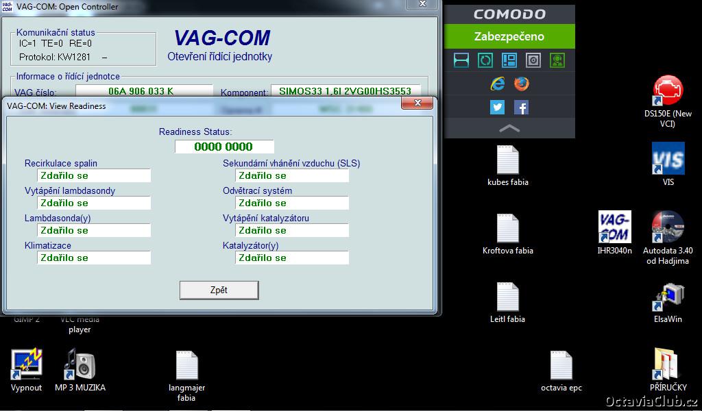

  1. http://forum.octaviaclub.cz/index.php?showtopic=30891&hl= Podle DP se musí zapnout dálková světla a výhřev okna a měří se ve zvýšených otáčkách někde kolem 4000 Minulý týden jsem to řešil na emisích,taky mě nechtěl pustit.Nakonec to v tý jejich mašince našel

  3. U 77 a 43 se mají zvýšit otáčky a proběhnout test po sešlápnutí brzdy

  6. Já to mám takhle-z kufru to nezabralo skoro nic,jen jsem musel trochu vyříznout dvojitou podlahu a na zadní starnu opěradla přidělat držák
  7. Souhlas s Honzou,delal jsem motor znamymu. Spotreba skoro litrl na 1000km. Zapeceny krouzky,vymeny oleje klasicky longlife po 30tkm.Too vse v 90 000km.
